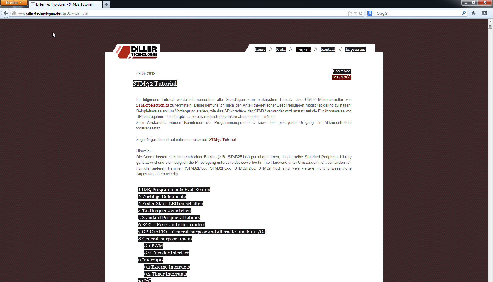

ich habe in letzter Zeit ein kleines Tutorial über STM32 Mikrocontroller
geschrieben und dachte, dass sich hier ein paar Leute dafür
interessieren könnten:
http://diller-technologies.de/stm32.html
Ich bin selbst erst seit kurzen von AVRs auf STM32 umgestiegen, soll
heißen, dass in den Texten/Code durchaus noch Fehler drin stecken
können. Wenn jemand was findet, auch wenn's Rechtschreibfehler sind oder
was unverständlich ausgedrückt ist, darf er's mir gerne (hier)
mitteilen.
Falls jemand eine gute Möglichkeit kennt C-Code in bunten HTML/CSS Code
umzuwandeln, würde ich mich auch sehr über eine Mitteilung freuen.
Das Tutorial wird auf jeden Fall noch erweitert, sofern mal Zeit dafür
übrig ist.

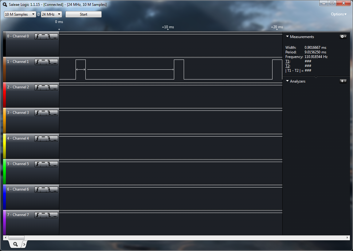

@Tim
Thx für den Tipp. Hatte noch keine Zeit mir das Projekt genauer
anzuschauen, werd ich aber nachholen. Bis jetzt tut's der Logic
Analyzer, aber der kann logischerweise nix raussenden.

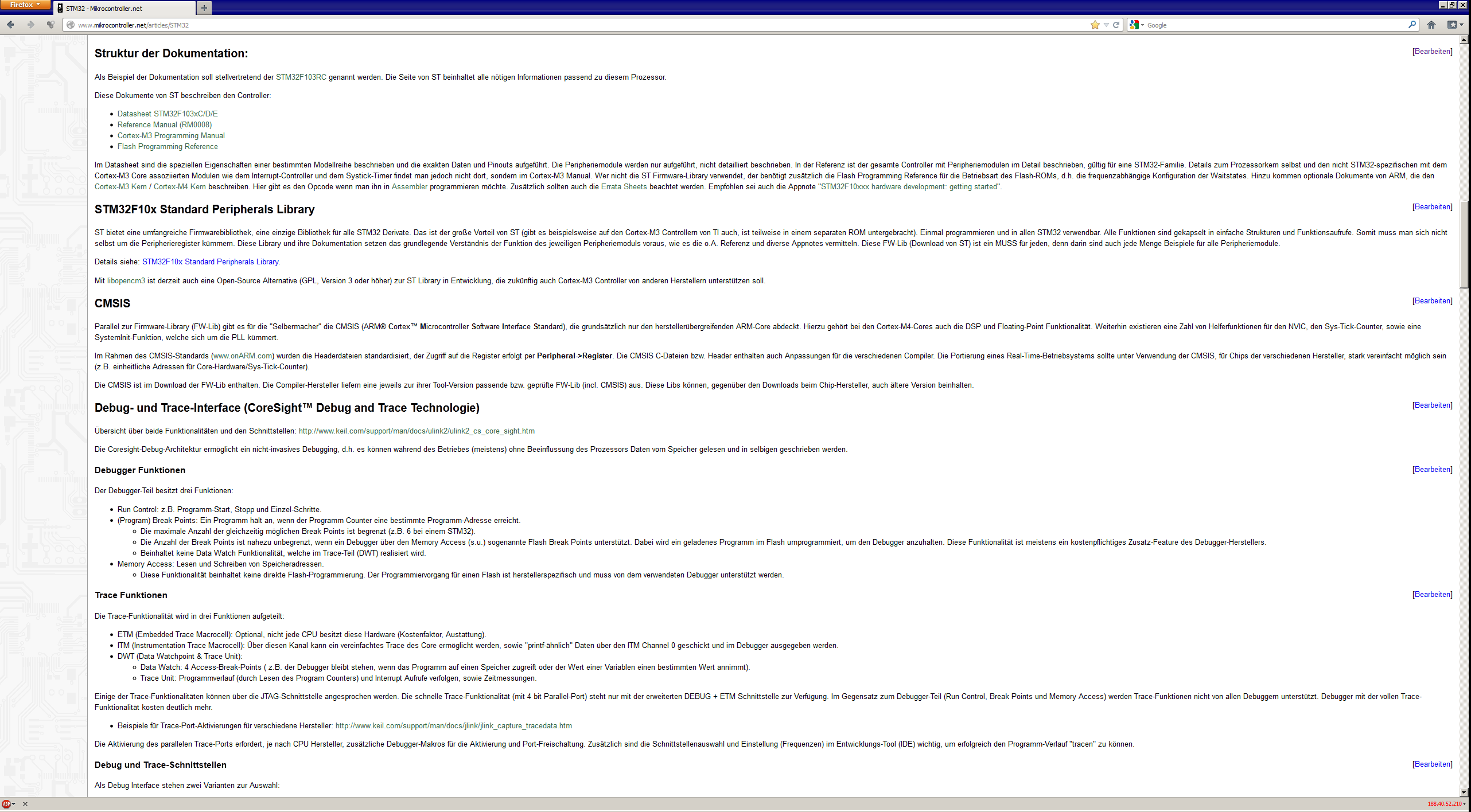

von Moritz D. (woisdiekatze)
Update:
- neue Kapitel über 13 ADC, 14 DMA und 15 Häufige Fehler
- Controllertypen stehen jetzt rechts oben am Code
- Hinweis zu verschiedenen STM32 Familien in der Einleitung
- Link zur Einstellung der Compiler Settings auf coocox.org
- Links zu wichtigen Dokumenten
- Hinweis zu den Funktionen für die PWM-Channels CH2...4
Wem noch Punkte zu "Häufige Fehler" einfallen, darf sie hier posten.
Auf der Artikelseite hat bereits jemand ganz unten bei Weblinks einen
gesetzt. Wenn du den wo anders deutlicher haben möchtest kannst du's
gerne selbst anpassen, ich bin grad zu faul nachzulesen, wie's geht. ;-)

von Tim (Gast)
Noch ein kleiner Wunsch:
Update doch bitte das Datum ganz oben auf der Tutorialseite oder führe
eine Versionsnummer ein, dann hat man es leichter (auch ohne diesen
Thread) Änderungen zu erkennen. Danke.
Ansonsten tolle Arbeit!
Also ich habe es mal bei einem AT90CANxxx gemessen und da hat es schon
signifikant etwas ausgemacht. Nämlich soviel, dass ein 7805 bei 24V
Eingangsspannung nicht mehr zu heiß wurde.
Bei der Chiprevision ist das Problem bei einer Aussage wie "ab Revision
x gilt", wobei ich jetzt gerade ohne nachzugucken nicht mehr weiß, ob
sowas wirklich vorkam. Interessierte mich halt einfach.
Ja, des mit dem Datum hatte ich zunächst auch vergessen, hab's aber
vorhin schon mit aktuallisiert. Auf meiner Startseite gibt's zu jedem
(umfangreicheren) Update eine Zeile unter "News". ;-)

von Markus M. (Firma: EleLa - www.elela.de) (mmvisual)
Änder es doch, rechts gibt es einen "Bearbeiten" Link, mit dem man jeden
einzelnen Abschnitt ändern kann. Geht ganz leicht ;-)
Die Lib von ST wird ständig erweitert und entsprechend updatet sich der
Artikel STM32 auch nicht alleine von Geisterhand.

Markus, ich muss dich leider enttäuschen, aber auf meiner Seite gibt es
keinen "Bearbeiten" Link. ;)

Bei mir gibt es "Bearbeiten", ist immer rechts.
Anbei mal ein Screenshot wie das bei mir aus sieht.

Nö, da is nix.^^
von Torsten S. (tse)
Genau. ;)

von Sebastian (Gast)
erstmal ein dickes Danke für das Tutorial. Erste Sahne. :)
Ich habe durch das Tutorial die Tage schon ein paar LED's zum Blinken
gebracht. Jetzt wollte ich mich an die Timer machen. Dazu habe ich
einfach mal das erste Timer-Beispiel kopiert und es läuft. :)
Dann habe ich gemessen, aber irgendwie stimmen meine Werte nicht mit
denen aus dem Tutorial überein. Meine sind um den Faktor 9 bis 10 zu
groß. Habe dazu mal einen Screenshot angehängt. Als Board nutze ich ein
STM32 Nucleo F103RB.
Was könnte ich falsch machen?
Viele Grüße,
Sebastian
@Sebastian
Da die Periodendauer von deinem Ausgangssignal ziemlich genau um den
Faktor 9 größer ist, vermute ich, dass dein Prozessor mit 8 MHz anstatt
den 72 MHz läuft, für die die Werte im Beispiel berechnet sind. Schau
mal in die Datei "system_stm32f10x.c", dort sollte das Define
