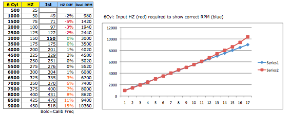

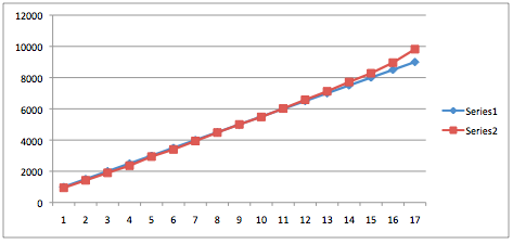

ich habe mit einer selbstgebauten Ansteuerung für einen Fiat
Drehzahlmesser aus den Siebzigern ein Problem mit dem Abgleich.
Prinzipiell läuft alles wie erwartet, nur weicht das angezeigte Ergebnis
mit steigender Drehzahl in der Anzeige nach unten ab.

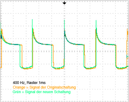

Meine Ansteuerung schickt der Spule ein Rechtecksignal mit einer festen
Pulsweite von 1,5 ms (von der Originalansteuerung übernommen), die
Kalibrierung mache ich dann über ein Poti mit dem ich den
Gleichspannungsanteil zwischen den Pulsen senken oder anheben kann, die
maximale Spannung des Rechtecks ist bei etwa 6 Volt. Das funktioniert
auch alles soweit.

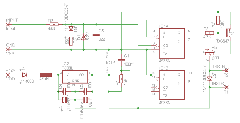

Die Schaltung basiert auf einem CD4538N, der bringt einen Schmitt
Trigger mit und braucht nur wenig zusätzliche Bauteile.
Während das Ausgangssignal (bis auf den ca 0,8V höheren Peak am Start
des Pulssignals) mit dem der Originalplatine übereinstimmt, habe ich im
letzten Drittel des Anzeigebereichs einen ca 5-10% niedrigeren
Anzeigenwert. Mit der Originalplatine ist das Ergebnis fast linear,
insofern würde ich mechanische Probleme mit dem Spuleninstrument erstmal
ausschliessen.

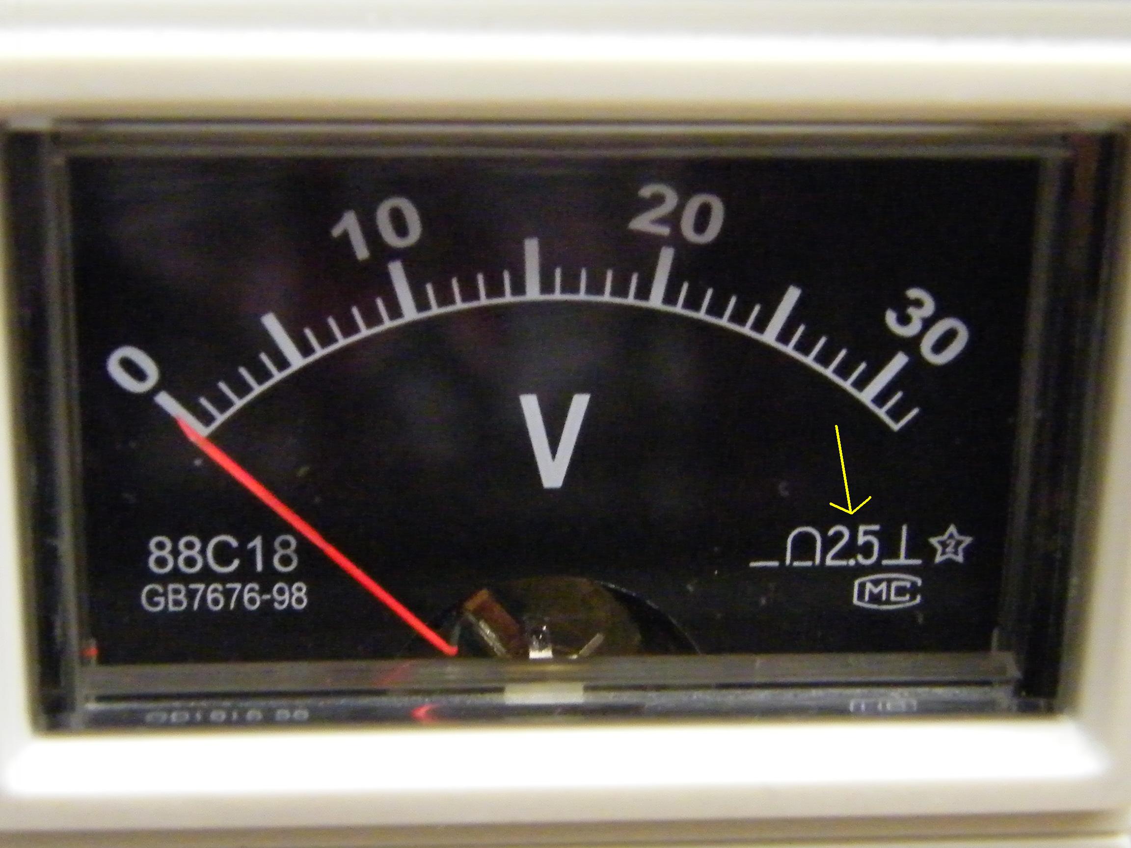

1.Schau mal nach Deiner Genauigkeitsklasse am Instrument.
2.Man hat mir früher gelernt, daß Drehspulinstrumente nicht auf den
ganzen Zeigerweg ganz genau sind. Daher sollte man möglichst im 2/3
Bereich der Anzeige messen.
> ausschliessen.
Das wuerde ich auch.
Wenn Du den Unterschied zwischen Deiner und der Originalplatine suchst,
solltest Du Deinen Artikel nochmal lesen...da steht doch genau was der
Unterschied ist und genau dieser Pieks ist eben dafuer verantwortlich,
dass das Verhalten nicht linera ist, denn dieser Zusammenhang gilt nur
bei rechteckfoermigem Strom -> Miss doch mal den STROM und ziehe Deine
Schluesse
Hat das Instrument leider nicht, Fahrzeugtechnik aus den frühen
Siebzigern...

von Michael R. (mexman) Benutzerseite
> Danke, mache ich als nächstes!
Oszilloskop anschliessen, Weitermessen mit Augenmerk auf R3, R4 Q1
(evtl. Transistor mit falscher Stromverstaerkung genommen?), ggf.
kleinen Kondenstor ueber Instrument und/oder R4 probieren.

Da war die Genauigkeitsklasse auch schon auf den Instrumenten zu sehen.
Im Kfz-Bereich lauten die Angaben nur anders oder sind generell
gesetzlich vorgegeben (z.B. beim Tacho). Wird sich finden lassen.

A> Da war die Genauigkeitsklasse auch schon auf den Instrumenten zu
sehen.
Dennoch liegt Adrian nicht so falsch...solche Nichlinearitaeten habe ich

Das dachte ich auch zuerst. Aber zeigt nicht auch das Originalsignal
diesen Peak im Oszillogramm?

Es gibt auf dem Gehäuse einen Stempel "27000 Imp.", die Zahl entspricht
den maximal verarbeitbaren Pulsen pro Minute (27K=450 Hz*60 Sec=9000
RPM). Das ist alles, was ich dazu entdecken konnte.

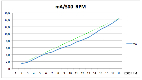

Harald Wilhelms schrieb:
> Im Prinzip schon, Drehspulinstrumente mit 1% Linearität waren
> durchaus üblich, wenn auch nicht ganz billig. Diese Linearität
> lässt sich ja auch leicht mit einer Gleichspannungsquelle und
> einem vorgeschaltetem Poti überprüfen (Parallel zu einem Digital-
> Multimeter.).
Anbei das Ergebnis von dem Test (die leichten Knicke bitte ignorieren,
Meßartefakte). Das sieht nicht so linear aus, zur Mitte sinkt der
Strombedarf für den korrekten Anzeigewert. An der Meßposition 12 (höchte
Abweichung zur Linearkurve) ist der Zeiger auf der ein Uhr Position,
vielleicht korrigiert die Rückholfeder das Gewicht von dem Zeiger nicht
richtig?

von Kai K. (klaas)
>richtig?
Auf mich wirkt das wie das ganz normale Verhalten eines Klasse 3.0
Wisometers.
Ein Drehzahlmesser ist ja auch eigentlich kein Präzisionsmeßgerät. Viele
Autos haben nicht mal einen.

von Adrian (Gast)
Der Tip mir mal den Strom genauer anzusehen war zusammen mit der
Stromkurve sehr hilfreich. Auf Basis der Abweichung habe ich den
Drehzahlmesser jetzt mal in der Senke (5000 RPM) kalibriert, statt bei
den 3000 RPM die ich sonst als Kalibrierungspunkt genommen habe. Das
sieht nun deutlich besser aus, die Abweichung bis auf die letzten 10%
der Skala (die eh tief im roten Bereich liegen) liegt jetzt bei maximal
4-6%. Anscheinend kompensiert das Werk die Abweichung im ersten Drittel
des Anzeigebereichs, die sieht man bei der nachfolgenden Messung nicht
mehr (siehe Graphik).
von Adrian (Gast)
p.s. Dateiname ist falsch, Kalibrierung war bei 5000, nicht 6000 RPM.
