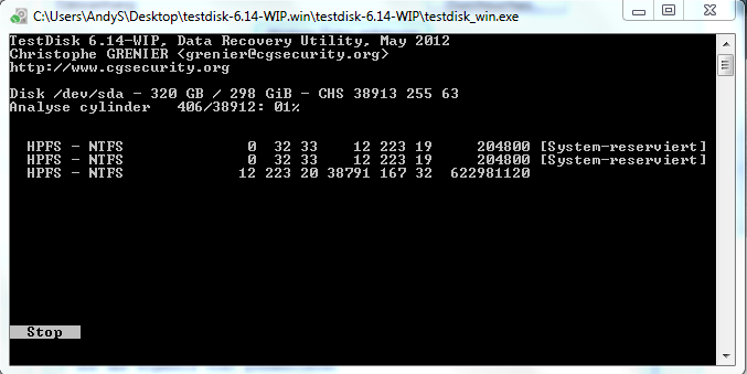

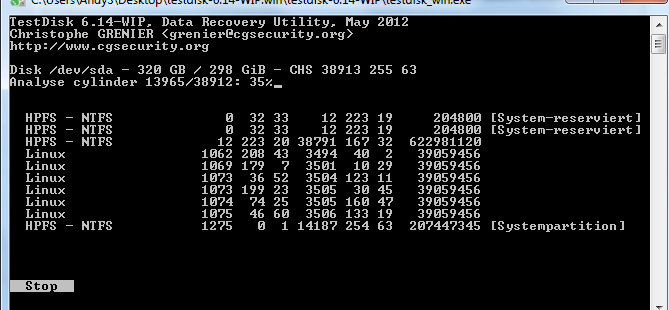

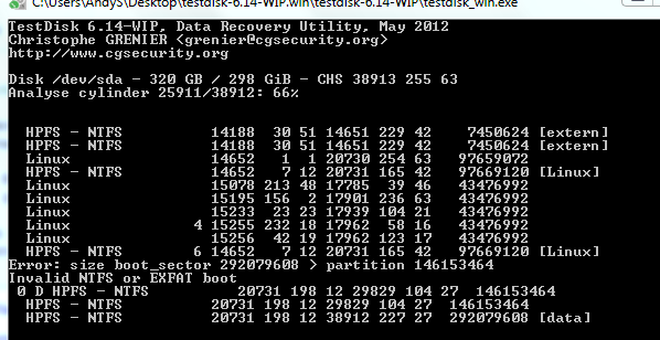

bau die platte in einen Anderen PC ein + Externe Festplatte und lass mal
Photorec drüberlaufen:
http://www.cgsecurity.org/wiki/PhotoRec

Du kannst aber auch mit einer LiveCD Booten und dann unter Linux
Photorec runterladen/benutzen.

von TestDisk-Experte :) (Gast)
http://www.cgsecurity.org/wiki/TestDisk
drüber laufen lassen im scan modus (nicht schreiben lassen)
und das ergebnis hier presentieren
Ich hab zwar die ANleitung gelesen, aber das ist ein echt
"Nicht-Benutzerfreundliches" Programm.
Die Quick Search --> P (list files) methode hat nicht funktioniert. Es
hat mir nur Daten angezeigt die auch wirklich existieren und das sagt ja
auch list files aus.
Wie kann ich aber gelöschte Daten suchen ??
Wenn ich auf Enter drücke dann gibts die Möglichkeit des Deeper Search,
wenn ich dadrauf klicke sucht der 38912 Clusters ab (bild

von Karl S. (Gast)
Der Scan ist jetzt fertig.
Habe ein Bild zugefügt.
Wie kann ich alles wiederherstellen?
Ich frage deswegen weil ich nicht einen Fehler machen will und alles neu
scannen muss.
D = deleted steht da, das bedeutet doch offensichtlich dass alle
gelöscht sind außer die erste(WIndows).
Eine Möglichkeit wäre es doch alle auf L zustellen (also Logische
Laufwerke) und dann mit Enter zu bestätigen, das müsste doch alle wieder
den Zugriff erlauben, ich bin mir aber nicht sicher...

von Karl S. (Gast)
LEUTE!!! IHR SEID MEINE RETTER!
Ich habe alle meine Datein gefunden und die Ordnerhirarchie stimmt
überein!
Soll ich jetzt die Laufwerke die ich wiederherstellen will auf L setzen
und dann auf Enter drücken?
von Karl S. (Gast)
Ein Problem noch: Ein Teil meiner Datein sind primary gekennzeichnet,
das heißt ich kann sie nicht auf L stellen sondern nur auf P oder *
Wird es meine jetzige Windows installation in irgend einer weise
beinträchtigen wenn ich sie als Primary kennzeichne?
Nein. Das sind nicht Deine Datei_E_n, sondern Deine Partitionen.
Mehr als vier primäre Partitionen sind übrigens nicht möglich.
Du solltest jetzt allerdings nicht nach Belieben irgendwelche gelöschten
Partitionen wiederherstellen, sondern das mit genau einer tun und dann
alle dort vorgefundenen Dateien auf eine andere Festplatte* kopieren.
Das wiederholst Du schrittweise mit allen relevanten Partitionen, die
Deine alten Daten enthalten.
Dann solltest Du mit einem anderen Rechner die Festplatte untersuchen,
auf die Du alle restaurierten Dateien kopiert hast, ob da auch wirklich
Deine wichtigen Dateien dabei sind.
Danach solltest Du die Festplatte (natürlich nicht die, auf die Du die
Daten kopiert hast, sondern Deine durch Installationsversuche
vermurkste) vollständig löschen (inklusive Partitionstabelle) und
Windows neu installieren.
Experimente mit Linux oder mehreren Betriebssystemen solltest Du dann
auch erst mal sein lassen.
*) Wenn Du keine andere Festplatte hast: Schaff Dir eine an.
Unbedingt.

Das werde ich sowieso nicht können weil ich nochmal scannen muss, da es
nicht funktioniert hat und dreimal dürft ihr Raten: ich wusste es schon
wieder-.
Ich habe versucht eine Partition wiederherzustellen die offenbar
beschädigt war aber nicht als solche gekenzeichnet war, als ich sie mit
den anderen auf L gewechselt habe und wiederherstellen wollte hat die
Struktur nicht gepasst. Es kann aber auch genau so sein, dass es zu
viele waren und das klingt mir eher die Tatsache, da du schreibst es
können nur 4 Partitionen erstellt werden, ich hatte 5 markiert und jetzt
scanne ich neu...
ich werde aber nach deiner Theorie sowieso 5 Mal scannen müssen da ich
nachdem ich jede wiederhergestellt habe diese Liste brauche, tja, das is
ja ne Arbeit...
Aber ich habe wieder hoffnung! Dank euch, danke noch mal, werde mich
melden sobald ich die erste erfolgreich wiederhergestellt habe...

von Karl S. (Gast)
Leute ihr werdet nicht glauben wie ich gerade meine Daten rette.
Die Lösung bietet mir das gute alte Linux.
Also folgendes ist seit gestern passiert:
Ich habe den 3. Scan bis zur Hälfte unterbrochen und eine Primäre Platte
versucht zu retten. Ich habe den MBR geschrieben und musste dann
Neustarten.
Soweit so gut!
Beim Neustart konnte Windows nicht booten, da etwas beschädigt sei. Es
empfiehlt mir die Reperaturfunktion der Windows CD.
Habe ich also neugestartet und bin ins Setup. Dort konnte ich es auch
reperarieren (laut Windows jedenfalls).
Beim Neustart kam immer noch die selbe Fehlermeldung.
Nun ja, also war es meine Idee das Programm von Linux (Live CD) aus
zu installieren (wie einst mal die Idee hier) und auszuführen und erneut
das Logische Laufwerk zu retten, da es mit dem primären nicht
funktionierte.
Und jetzt kommts: Als ich in den Dateimanager gegangen bin sah ich alle
meine gelöschten Partitionen und hatte vollen Zugriff auf alles.
Meine Datein, Bilder, Dokumente, Programme ... einfah alles.
Seit gestern sichere ich gerade alles und hoffe das zwischendurch nichts
passiert.
Die Hälfte ist schon auf ner anderen Festplatte und funktioniert.
