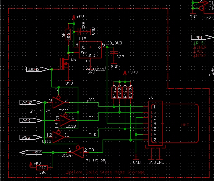

Also wenn Du's richtig machen willst, solltest Du Dir mal die
74LVC-Reihe von TI anschauen. Da gibt's einen Pegelwandler, der mit zwei
Spannungen versorgt wird.
Ich hab's mit Open-Collector-Treibern und externen Pull-Ups gemacht
(74LVC07).
MfG,
Sebastian

von Reiner (Gast)
hab's mal so gemacht. War zwar für'n M16C80 aber das ist ja
micro-unabhängig.
Der Vorteil war: wenn die MMC mal nicht ansprechbar ist, kann die
Software einfach mal die Versorgung abklemmen und die Karte zurücksetzen
- das ist besonders in der Entwicklungsphase von Nutzen
