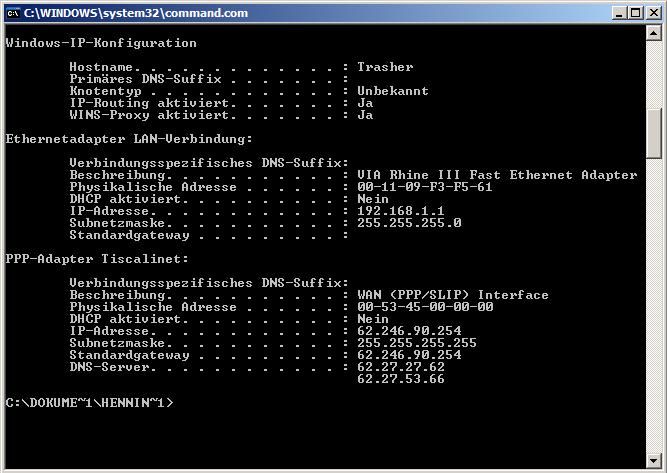

von Rufus T. Firefly (Gast)
Gib mal auf beiden Rechnern folgendes in einem Kommandozeilenfenster ein
und poste das Ergebnis beider Rechner:
  ipconfig -all
von Kalle (Gast)
Auszug WIndowsXP Rechner
von Kalle (Gast)
Auszug WIndows2000 Rechner
Diese Konfiguration sieht soweit sinnvoll aus.

Nur unter WIndows2000 bekomme ich beim Ausführen des Befehls "PING"
einen Result. Siehe Bild im Anhang "Windows2000.JPG"
von Kalle (Gast)
Ich muss mich korrigieren. Bei dem Bild Windows2000.JPG wurde der Befehl
ipconfig ausgeführt.
Wenn ich unter Windows2000 folgendes eingebe:
DOS console: ping 192.168.1.1
dann bekomme ich auch Ergebnisse. Unter WindowsXP erscheint dann die
Meldung "Zeitüberschreitung der Anforderung"

nochmal zu deinen einstellungen Kalle.
Windows XP: 192.168.1.1
Windows 2k: 192.168.1.2
kontrollieren mit ipconfig in der eingabeaufforderung (Start ->
Ausruehren -> CMD eingeben <enter>.
IP Adressen richtig?
beide SunNet Masken auf 255.255.255.0 ?
Leuchten die "Link" Lampen an den Netzwerkkarten (Buchsen)??
Haben unter Netzwerkverbindungen die Icons ein kleines Rotes Kreutz
oder sind evtl die Icons blass??
was sagt Ping 192.168.1.1 bzw. Ping 192.168.1.2 genau??
gib mal jeweils einen ordner frei und versuch mal ueber
\\192.168.1.1 (von win2k aus) auf den XP rechner zuzugreifen
und
\\192.168.1.2 (von XP aus) auf den 2000 rechner zuzugreifen
kommt ein Anmeldefenster ist alles in Ordnung
Gruss Jens

  Pinging 192.168.1.1 with 32 bytes of data:
  Reply from 192.168.1.1: bytes=32 time<10ms TTL=128
  Ping statistics for 192.168.1.1:
      Packets: Sent = 4, Received = 4, Lost = 0 (0% loss),
  Approximate round trip times in milli-seconds:
      Minimum = 0ms, Maximum =  0ms, Average =  0ms
WinXP pingt Win2000... erfolglos.
Ping wird ausgeführt für 192.168.1.2 mit 32 Bytes Daten:
  Zeitüberschreitung der Anforderung.
  Ping-Statistik für 192.168.1.2:
      Pakete: Gesendet = 4, Empfangen = 0, Verloren = 4 (100% Verlust),
Wenn wie Rufus T. Firefly sagt das Pingen absolute Voraussetzung ist,
dann gebt mir doch bitte einen Hinweis wie man das erreichen kann...
Ich wäre sehr dankbar für konstruktive und hilfreiche Hinweise.
Schönen Dank,
Theo.
Anmerkungen:
- als Laie musste ich erstmal rausfinden, dass mein LapTop zwar eine
Ethernet Buchse hat, aber keine Karte dahinter. Jetzt verwende ich eine
D-Link Karte im PCMCIA Slot.
- Ich gehe über USB und DSL Modem ins Internet, daher gabs schon irgend
einen LAN Eintrag... der mich verwirrt.
- Als Kabel verwende ich ein gekreuztes Ethernet Kabel. Die Buchsen
100Mbps leuchten an beiden Computern.
- WinXP Einstellungen entsprechen denen von Rufus T. Firefly
angegebenen (Datum: 17.03.2005 21:03)
- WinXP Firewall deaktiviert.
von tacj (Gast)
