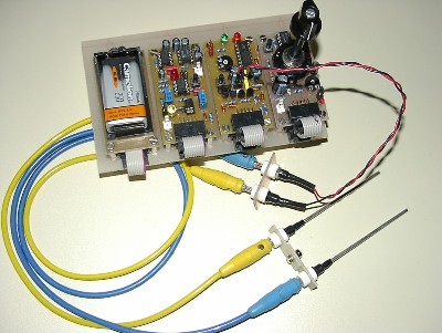

Hallo Leute!
Da ich selber eine Elektronische Null bin, suche ich dringend jemanden
der mir diese Schaltung bauen kann. Ich hoffe hier jemanden zu finden
der dazu bereit ist, natürlich bezahle ich auch dafür.
Bitte dringen melden!!!!
Werner Jetzinger
von Tobi (Gast)
was willst du uns mit diesem bild sagen...
von Werner Jetzinger (Gast)
Ich möchte damit nur ungefähr zeigen wie das ganze aussieht, ein Bastler
denke ich kann dadurch einschätzen ob er das kann oder nicht. Ich bin
Laie und habe das nicht entworfen, ferfüge aber über alle Schaltpläne
und einer genauen Beschreibung.
Werner
von tex (Gast)
Das sieht mir optimierungswürdig aus

von Rufus T. Firefly (Gast)
Ein Bastler kann nur dann einschätzen, ob er das nachbauen kann, wenn
ihm klar ist, was für Bauteile verbaut sind. Sind das nämlich welche,
die man nirgendswo kaufen kann, oder gar welche, von denen man nichts
weiteres weiß (kein Datenblatt verfügbar) dann ist der beste Bastler
mit seinem Latein am Ende.
Also: Schaltplan posten.
Also gleich mal an alle, ich will das nicht klauen, der Entwickler will
mir aber nicht helfen, ich soll mir jemanden suchen der das für mich
baut......so seine Aussage!!!!!!
Die Bauteile sind laut seiner Aufzeichnug überall zu erhalten, er nennt
auch exakte Bezugsquellen.
Ich sende die Unterlagen gerne jeden, der mir helfen will, dafür
benötige ich aber eine Mail Adresse, einfach so reinstellen wird wohl
nichts bringen.
Ich bezahle auch gerne einen angemessenen Preis dafür, nur möchte ich
auch sicher sein das es der Bastler ernst meint.
Mir wurde dieses Forum von jemandem empfohlen der mir leider aus
Zeitgründen auch nicht helfen kann.
Ich habe es nicht nötig etwas zu stehlen, ich suche lediglich Hilfe!!
Werner

von Ralf Kellerbauer (Gast)
Also  Werner Jetzinger, da steckt einiges an Arbeit drin.
Habe ähnliche Schaltungen schon einmal vor Jahren hergestellt.
Vorab - ich hätte Zeit für ein solchen Projekt.
Für ein Einzelstück wäre es sinnvoll, die Platinen einfach so zu
übernehmen und die Schaltung 1:1 nachzubauen.
Ansonsten wäre fast alles per Microkontroller sinnvoller zu ersetzen
und ergäbe eine deutlich einfachere Schaltung.
Bzgl. Geld und Arbeitstunden kommt da aber einiges zusammen.
Die Einfachgeräte mit &#8364;300.- zeigen ja schon, was bei Lohnkosten
jenseits China eben so anfällt.
Der Materialpreis beim Gerät dürfte sich im Rahmen halten.

von AxelR. (Gast)
Ist ja interessant! Was es alles gibt.
Leider konnte ich keinerlei Fertigungsdaten entdecken. Wie soll ich
meinem Leiterplattenfertiger/Bestücker sagen, was er machen soll?
Hast Du die Gerberdaten, Schaltteilliste, Schablonendaten etc.?
Wenn ich als Aufgabe bekäme, 40-50Volt Rechteckspannung bei konstantem
Strom von3-4mA zu erzeugen, würd' ich es sicherlich etwas anders
angehen. So ist die Schaltung ganz schön aufwändig...
Ich schliesse mich dem Ralf an: eien Controller einzusetzen, scheint in
diesem Falle tatsächlich sinnvoller.
Ich muss(will) aber sowieso erstmal sehen, was es mit der
Silberspalterei aufsich hat. habs noch nicht komplett gelesen. Kann ich
damit meine Leiterplatten versilbern?
Die meisten hier im Forum sind durchaus in der Lage, weit kleinere
Raster als 0.1" zu handlen.
Schick mir bitte die kompletten Fertigungsunterlagen, Stückzahl und
Preisvorstellungen, damit ich reagieren kann. Kapazität wäre frei.
Viele Grüße
AxelR.
von AxelR. (Gast)
Vergiss, was ich geschrieben habe.
So einen Hokuspokus unterstütze ich nicht!
Ich dachte bis eben, es sei eine technische Anwendung.
Jetzt ist mir auch klar, warum man hier keinen Controller mit
vernünftiger PWM Ansteuerung für den Stepup-Regler einsetzt. Muss ja
schliesslich nach viel aussehen.
Ich höre aber gerne weiter zu...
AxelR.
Also die Anwendung ist schon merkwürdig.
Es entsteht aber zumindest eine kolloidale Lösung, es geschieht also
ezwas nachvollziehbares.
Der gezeigte Prototyp hat ein interessantes esign in den analogen
Schaltkreisen, aber ist sehr konventionell im digitalen Bereich /
Steuerung.
Auch hat er in dieser Form durch die hohen Spannungen ohne
Schutzschaltung für Bauteile und Personen doch Sicherheitsprobleme.
Müßte sich aber beheben lassen.
Hallo - also der 'dringende' Anfrager hat sich bei mir noch nicht
gemeldet.
Ob dieses 'kolloidale' Silber überhaupt wirkt, ist natürlich
fragwürdig.
Auch liegt es eher als Silberion / Oxid in Lösung vor.
Genau wie Kupferionen wirken aber Silberionen keimtötend - vielleicht
gibts aber billigere Heilmethoden.
Problematisch bei allen Elektrolysen sind aber die Bedingungen dabei.
Wird mit Gleichstrom gearbeitet, bekomme ich gerade in Lösungen mit
geringer Leitfähigkeit und sehr hoher Abscheidespannung nur Murks.
Zumindest für die Erzeugung dieser Lösung muss man also statt
Gleichspannung eine sich permanent umpolende Wechselspannung mit
Rechteckform haben (sonst hat man ja wechselnde Stromstärken/
Elektrolysebedingungen) in der Lösung.
Daneben dürften aber auch die Elektrodengröße (=Gesamtstrom) und eben
die Stromdichten das Elektrolyseergebnis beeinflussen.
Was ich bisher so über die Geräte gelesen haben zeigt nur eine
oberfläche Berücksichtigung der ganzen Probleme. Der gennante Bastler
mit seinem 'Protyp' hat zumindest mal sein Elektrolyseprodukt auf
kolloidale Strukturen untersucht (Tyndal-Effekt = Durchleuchtung mit
Licht).
Die Idee mit den 3 Batterien oder ähnliche Lösung ergeben sowas nicht -
da verfärbt sich die Lösung nur durch simplen Elektrolyseschleim.
Die reproduzierbare Herstellung einer kolloidalen Lösung wäre also eine
technisch interessante Aufgabe.
Der 'Prototyp2' berücksicht zumindest einige wichtige Aspekte, ist
aber technisch auch nicht vollständig da Stromstärke und Spannung nicht
überprüft werden.
Drahtoberfläche, Abstand der Drähte und vielleicht mit zwei
Zusatzdrähten noch die Messung des Spannungsabfalles zwischen
stromführenden Drähten und Wasser (Prinzip wie bei der
Widerstandmessung unter Berücksichtigung der Zuleitungsverluste bei
höheren Strömen) würden die Sache präziser machen.
Man erhielte so Parameter, die sich dann in reproduzierbare Kenngrößen
umsetzen liesen (z.B. Stromdichte je mm2 und Entfernung von der
Elektrode, Spannungsabfall je Elektrode, Spannungsabfall in der Lösung)
- und vieles mehr.
Aber, die Wirksamkeit der Lösung ist damit natürlich offen.

von HDT (Gast)
Hallo Forum!
Ich wurde aufmersam gemacht, daß hier (auch) über ein Projekt meiner
Webseite gesprochen wurde. Freut mich!
Also, so richtig toll habt ihr dem Fragesteller eigentlich nicht
geholfen. Er hat doch gefragt, ob ihm jemand (gegen Bezahlung) was
nachbauen kann, nach einer Vorlage. Und bei genauerem Hinsehen, konnte
man sehen, daß Schaltplan, Platinenlayout usw. greifbar sind. Aber,
statt ihm auch nur annähernd eine Hilfe zu geben, wurde (mit einigen
Ausnahmen) sofort versucht, 1. im Thema etwas zu finden, was nichts mit
Technik zu tun hat und 2. das ganze Thema ins Lächerliche zu ziehen.
Habe selten soviel konzentrierte, bornierte Fachidiotie auf einem
Haufen gesehen. Wer nichts zu einem Thema weiß, muß doch auch nichts
zum Thema schreiben. Man begegnet immer wieder diesen Klugscheißern
(Anwesende müssen sich nicht angesprochen fühlen), die sofort wie aus
der Pistole geschossen, auf alles eine Antwort haben. Und wenn nicht,
fühlen sie sich äußerst unwohl, weil das auf etwas schließen ließe, das
sich hinter ihrem geistigen Horizont befindet. "Undenkbar und völlig
unakzeptabel!" Hieße das doch, an der eigenen Genialität zu zweifeln.
"Intollerranz" mit zwei "l", im wahrsten Sinne...

Weshalb ich mich melde: Es wurde gesagt, daß man die Schaltung
einfacher und besser machen könne. Daran bin ich natürlich
interessiert. Wie kann man denn mit einem Mikrocontroller aus 9V eine
Rechteckwechselspannung von 40V generieren?
Dann wurde sich speziell zum "Löten von Wannensteckern" geäußert.
Habe ich da irgendeinen Nonsens geschrieben? Das müßte dann berichtigt
werden. Also, was war oder ist falsch daran?
Bin für alle Ratschläge dankbar.

von HDT (Gast)
Hallo!
Hab keine Ahnung, wie weit die Frequenz eine Rolle spielt. In diesem
hier besprochenen Zusammenhang stößt man ganz schnell in Gebiete vor,
die von Scharlatanerie geradezu infiziert sind. Da gibt es auch ein
Gerät (ich will den Namen hier absichtlich nicht nennen), wo Frequenzen
genannt werden. Da halte ich es mit Sokrates: "Ich weiß, daß ich nichts
weiß."
"Kolloidales Silber" ist ein Begriff der Physik. Und da ist
allgemeinwissenschaftlich wenig verbreitet, über die Herstellung. Ich
habe selbst nur ganz wenige Experimente gemacht, ganz einfach, weil es
von Anfang an funktionierte. "Funktionieren" heißt: Ich durchleuchte
das Produkt mit einer LED-Lampe und sehe den typischen Lichtkegel, der
nur im Kolloid zu sehen ist. Ich hab einfach die Methode der
Gerätehersteller übernommen, die mir seriös schienen. Das sind eben
rund 40 Volt Rechteckspannung. Mit 40 V Gleichspannung hab ich hingegen
statt klarem Silberwasser eine trübe Trübe mit grau-schwarzen Flocken
gehabt. Man kann mit einem Meßgerät sehen, daß sich der Gleichstrom
innerhalb einiger Minuten langsam erhöht und nach einer halben Stunde
das Zehn- oder Zwanzigfache beträgt. Das sind "Ionenstraßen", die
sich in der Lösung bilden. Das soll nicht sein und deshalb
"Rechteckspannung".
Die Idee mit Trafo und Zenerdioden ist ja naheliegend, aber eine
saubere Rechteckspannung wäre das nicht, eher Sägezahn mit
abgeschnittenen Spitzen.
Ob das ginge weiß ich nicht, vermutlich ja. Aber mein Bastelvorschlag
soll "mit Batterie" laufen. Für mich ist ein Trafo kein Problem, aber
für viele Bastler, die unerfahren sind, sehr wohl. Viele haben Angst,
wenn es um Netzspannung geht. Also: Möglichst "Kein Trafo!" in meiner
Bastelanleitung.
H.D.T.
Hallo  H.D.T.,
das mit der Wechselspannung statt Gleichspannung erscheint logisch.
Wahrscheinlich könnte man aber mit gutem rühren aber auch auf die
Wechselspannung verzichen.
Was mich jetzt stört, sind immer nur relativen Angaben.
Weder die Elektrodenoberfläche, noch absolute  mA - Werte erscheinen.
Nach meinen Infos sinkt auch der Spannungsbedarf drastsich ab, wenn man
großflächige Elektroden verwendet, z.B. kleine Silberbarren.
Dabei wird ein ähnlicher Stromfluss von 6-10 mA verwendet, was aber
rechnerisch wesentlich geringere mA/Elektrodenfläche ergibt.
Ich halte allenfalls höhere Spannung (Keimbildung ?)  in der ersten
Phase und bei nahezu ionenfreier Lösung - also nur destilliertes Wasser
- für nötig.
Kurz darauf aber Spannungen unter 10 V und eben Ströme um 5-10 mA..
Machbar per uC ist dies alles - wenn es denn die optimalen Bedingungen
sind.
Zunächst mal kurzfristig per Spannungsvervielfacher so 15-30V bei ca.
2-5 mA.
Könnte durchaus auch Gleichspannung sein. Dann Wechselspannung per OP =
erzeugt durch einfaches Umpolen der beiden Elektroden würde netto ca.
5-6 V (Batterie 8-9V eff.) ergeben.
Die dazu nötige Schaltung unterscheidet sich aber deutlich vom Prototyp
II und den im Internet  umlaufenden Gerätebezeichnungen.
Nur obige Bedingungen sind wesentlich näher an bekannten
Elektrolysebedingungen als die sonst beschriebenen.
Man kann übrigens per Stromstärke auch den Silberanteil errechnen, der
in die Lösung hineinwandert (s. unten).
Ergibt bei 15min = 900 s und 6 mA = 5,4 C oder bei Silberionen (108
g/mol) = 6 mg.
Oder (ca. 1/3l Flüssigkeit) = 20 mg/l. Etwas viel für reine kolloidale
Lösungen, da schwimmt viel Silber als Salzfracht noch in Lösung.
In Summe ist alles recht mysteriös, da irgendwie die Daten sich nicht
vernünftig fassen lassen und logisch zusammenpassen.
http://www.roro-seiten.de/physik/lk12/elementarladung/faraday-gesetz_der_elektrolyse_2.html

Ich bin nach wie vor an technischen Verbesserungen meiner Sache
interessiert. Da wurde noch das Thema "Löten von Wannensteckern"
etwas belächelt, da weiß ich immer noch nicht, was gemeint war. Wäre
schon nett, wenn man mir Hinweise gäbe, wo ich technisch falsch liege.
Ich möchte keinen Nonsens auf meiner Webseite haben.
von HDT (Gast)
Hallo Ralf!
Vorweg: Es stimmt, Umrühren hat den gleichen Effekt wie die
Rechteckwechselspannung. Der sonst bei Gleichspannung am langsamen
Stromanstieg zu beobachtende Effekt der Bildung von "Ionenstraßen"
oder "Ionenstrecken" bleibt aus, wenn man gelegentlich rührt. Nur ist
das nicht praktikabel. Dann könnte man auch per Hand den Strom dauern
umschalten.
Zu den technischen Daten:
Es ist richtig, daß man eigentlich nirgendwo detaillierte Angaben
findet. Aber das erklärt sich wohl daraus, daß kein allgemeines
Interesse an der Verbreitung der Daten besteht. (Höchstens am Verkauf
von Geräten zu überhöhten Preisen.) Und wissenschaftlich ist das auch
nicht so der Renner, zumal man bei so einem Thema schnell seinen guten
Ruf verlieren kann. (es sei denn, er ist schon ruiniert)
Ich beschäftige mich erst seit einigen Monaten damit und fand einen
gewissen Standard vor, hinsichtlich Elektrodendurchmesser, Länge,
Abstand, Stromstärke und Spannung. Das habe ich übernommen und dabei
bleibe ich sicherheitshalber. (Warum soll ich das Rad neu erfinden?)
Außerdem funktioniert es auf Anhieb, während ich von anderen manchmal
höre, daß sie nur trübe Brühen fabrizieren können.
Die Spannung von 40 Volt ist nötig, sonst kriegt man bei destilliertem
Wasser keinen anständigen Strom zustande. (und das nur, wenn das Wasser
erhitzt wird, damit die Luftblasen rausgehen)
Niedrige Spannungen dürften bei kleineren Elektrodenabständen möglich
sein. Aber die Wirkungen sind nicht ohne weiteres abschätzbar. Ich
bleibe vorerst bei dem übernommenen Standard.
Viele Grüße
H.D.T.
Frage:
'Wie kann man denn mit einem Mikrocontroller aus 9V eine
Rechteckwechselspannung von 40V generieren? '
nun, ein Mikrocontroller kann allenfalls den Takt für eine
Spannungsvervielfacherschaltung liefern (RC oder Trafo).
Und wenn man an die 40-50 V eben an zwei MOS-Verstärker anlegen (um 180
Phase versetzt) dann dann z.B. eine per PWM erzeugte Spannung 0-5V
geeignet anlegen.
Der Mikrocontroller kann anliegende Spannung und den fließen Strom
berechnen und entsprechen einregeln.
Natürlich kann der Mikrokontroller das ganze Timing erledigen und auch
ein Benutzermenü nach Methoden bieten.
Knackpunkt bleiben aber die diffusen elektrischen Angaben.
So sind einige mA bei 40 V eben schnell 100-500 mW, da ist eine 9V
Batterie schnell leer.
Und die 40 V sind eben nur nötig, wiel man unbedingt ohne Leitfähigkeit
arbeiten will. Kommerzielles kolloidales Silber wird z.B. mit Citrat
(Salze der Citronensäure) stabilisiert, da kann man sich den ganzen
Hochvoltkram ersparen und hat ein völlig anderes, simples Design.
Auch halte ich diese Hochvoltelektrolyse für angewandte Chaostheorie,
da kleinste Änderungen der Leitfähigkeit ganz andere Bedingungen an den
Elektroden ergibt.
Die eigentliche Bildungsreaktion von Silberionen und wohl auch
kolloidalem Silber benötigt nur wenige Volt - dürfte so ca. 1,5 V sein.
Der Rest an Spannung und entsprechend Batterieleistung wird für
irgendetwas anderes verheizt. Näheres hätte hier im Form schon Faraday
sagen können, der eben leider Jahrhunderte zu früh verstarb. Oder eine
Chemielehrer eures Vertrauens.
Fazit:
Da ist vieles ungelöst am ganzen Grundprinzip.
Und diffuse elektrische Ansprüche sind nach frühen Erfahrungen damit eh
ein rotes Tuch. Wenn man da anfängt zu entwickeln hat man schnell
Gleichungen mit zwei Unbekannten vor sich. Und mißgelaunte Kunden, weil
man nicht richtig weiter kommt beim Design.
von HDT (Gast)
Dachte mir schon, daß der Mikrocontroller nicht als DC/DC-Wandler
arbeiten kann. :-) Der DC/DC-Wandler ist ja das Herzstück (und der
Rechteckschalter). Die verwandte Pumpschaltung bzw. die ICs haben ihren
eigenen Oszillator, arbeiten mit über 90 Prozent Wirkungsgrad und sind
überall für 1 Euro zu kriegen. Das übrige, Timer, Spannungsüberwachung
und Stromregelung ist für das Prinzip eigentlich entbehrlich. Wer es
professionnell aufbaut, wird sowas integrieren, aber richtig sinnvoll
wäre eigentlich nur der Timer.
Batterieleistung ist mit etwa 30 - 35 mA Stromaufnahme kein großes
Problem, wenn man mal an die neuen 9 Volt 250 mAh NiMH-Akkus denkt.
Die ganze Sache auf eine andere Spannung umzustellen, ist heikel. Das
würde möglicherweise bedeuten, bei Null anzufangen. Ein Problem, weil
es kein einfaches Meßverfahren für das Ergebnis gibt. Hab auch schon
bei meinen wenigen Experimenten bemerkt, daß sich sehr kuriose Sachen
bei der Elektrolyse ereignen. "Polungen" der Lösung und dann
Spannungsumkehr. Ich bleibe bei den gefundenen Werten, die sind
zumindest von anderen schon als optimal erkannt worden. Warum es so
ist, weiß von denen wohl auch keiner so genau.
Danke auch für den Link zur Berechnung der Silberabscheidung. Da wird
mir wohl nichts anderes übrig bleiben, ich muß mich damit mal
beschäftigen. Ob man das so aus der Theorie in die Praxis übertragen
kann? Dann wäre es ja einfach. Ich denke, eine Analysenwaage (von ebay)
wird Aufschluß geben. Elektroden vorher/nachher wiegen.
H.D.T.

von Wolfgang (Gast)
<Den Rest verstehe ich nicht. Die Silberabscheidung durch Elektrolyse
ist doch kein Hokus-Pokus, sondern gehört zum Alltag der Physik.
"Kolloidales Silber" ist ein Fachbegriff.>
Hier irrt der Autor:
“Kolloidales Silber" ist bestimmt kein Fachbegriff. Wahrscheinlich
willst Du sagen, dass es sich um ein Sol (kolloide Lösung) handelt,
welches Silberteilchen von kolloider Größe enthält.
Ich kann mir nicht vorstellen, dass nach der hier erwähnten Methode
überhaupt etwas in der gewünschten Richtung abläuft.
Entweder scheidet man aus einer Elektrolytlösung an der Katode Silber
ab oder bei der Verwendung von zwei Silberelektroden geht Silber an der
Anode in Lösung, d.h. die Anode löst sich auf, und an der Katode wird es
wieder abgeschieden. (analog: großtechnische Reinigung von Kupfer bzw.
Herstellung von Elektrolytkupfer).
<In Sachen Pumpschaltungen müssen auch ältere Leute langsam umdenken.
Die Zeiten von nur 50 Prozent Wirkungsgrad sind echt vorbei, falls du
noch in
dieser Richtung orientiert sein solltest.>
Und wozu sollen 40V notwendig sein, wenn für den elektrolytischen
Prozess, abgesehen von einer Diffusionsüberspannung, theoretisch keine
Spannung  notwendig ist? Hier würden über 95% verpulvert. Da reicht
sogar die deine Batteriespannung. Man muss allerdings den richtigen
Elektrolyten nehmen, und den Abstand zwischen den Elektroden klein
halten, um mit einer geringen Spannung auszukommen.

Trotzdem: Hab ganz vergessen auf Wolfgangs technische Einwände
einzugehen. Das sollte noch gemacht werden.
Die Spannung von 40 Volt wurde übernommen und nicht "neu erfunden".
Die Technik, mit Kleingeräten für den Hausgebrauch, ist ja bekannt und
kein Geheimnis. Meine Vorstellung ist: Aus Sicherheitsgründen soll es
nicht mehr als 40 Volt sein. Und ebenfalls aus Sicherheitsgründen soll
das Gerät batteriebetrieben sein. So einfach sind die Gründe, einen
DC/DC-Wandler zu verwenden.
90 Prozent Wirkungsgrad gilt für eine Stufe der Pumpschaltung. Bei 2
Stufen sind es eben nur 90 Prozent von 90 Prozent. Ein Netzteil mit 40
Volt kann sich jeder selber basteln, das ist für mich keinerlei
Herausforderung. Mit Elektrolyse hat das gar nichts zu tun. Es wird
hochreines, destilliertes Wasser verwandt. Und die 40 Volt sind nötig,
um überhaupt einen nennenswerten Strom zu erzielen. Dazu muß das Wasser
noch erhitzt werden. (2 - 4 mA bei 90 Grad C)
http://www.kolloidal-silber.de/kolll_silber_generator_selbstb_einsteiger_seite6.htm

von Wolfgang (Gast)
Hallo H.D.T.,
Na gut, da habe ich das falsche Beispiel gewählt
Zur Schaltung: ist es richtig; wenn R4 100k beträgt, dann wechselt die
Spannung an den Elektroden alle 4s ihre Richtung?
Bei R4 = 200k -> 8s.
MfG
Wolfgang
von H.D.T. (Gast)
Ja, so war das gemeint. Könnte ich vielleicht noch genauer
hinschreiben.
H.D.T.
von Wolfgang (Gast)
und  damit  können  wir  wahrscheinlich den ganzen Zauber auflösen.
Wie hier auch schon einige Diskussionsteilnehmer gesagt haben, wird
vermutlich gar keine kolloide Lösung von Silber entstehen.
Wenn alle 4s bzw. 8s die Stromrichtung wechselt, dann ist das ganze
eine Wasserelektrolyse mit angreifbaren Elektroden und wechselnder
Stromrichtung. Wenn eine Elektrode (Anode) schwarz wird, dann wird
durch den an der Anode entstehenden  Sauerstoff  (statu nascendi)
höchstwahrscheinlich das Silber zu schwarzem Silberoxid oxidiert.
(Siehe Bild 3 auf der Seite von H.D.T.)
Da nun aber die Stromrichtung laufend wechselt, wandert der Oxidbelag
in das destillierte Wasser, wobei ein Teil des Silberoxides sich löst
und damit die Leitfähigkeit bis zu einem Grenzwert ansteigen lässt. Der
andere Teil schwimmt als feinverteiltes Silberoxid in der Lösung und
führt zu den schon mal oben angeführten Tyndall- Effekt.
Also, ich bleibe bei meiner Aussage:
nichts für ernsthafte Bastler ......
MfG
Wolfgang
http://www.uni-kiel.de/anorg/lagaly/group/klausSchiver/Lottermoser.pdf
In obigen Dokument wird von Lichtbogen, nicht Elektrolyse gesprochen.
Die 110 V waren meines Wissens nach früher mal die
Netzstandard-Spannung, da wurde einfach unter Wasser ein kräftiger
Funken erzeugt.
Wie obes Dokument mehrfach erwähnt, wurden auch Elektrolysen
durchgeführt. Aber schon damals kam kein Forscher auf die Idee ohne
Leitfähigkeit und mit abnorm hohen Spannungen zu elektrolysieren.
Wie schon oft in dieser Diskussion vermutet, da werden
Informationsbruchstücke esoterisch passend verbunden.
Elektrolysen und die ganze Elektrochemie waren schon vor über 100
Jahren ein intensiv erforschtes Gebiet.
Ein angeblich lt. H.D.T. verbreitete Hochvoltelektrolyse gab es aber
nie.
Man forschte aber in dieser Zeit auch schon intensiv zu Kolloiden und
natürlich viel im Umfeld von Silber, da ja die Fotographie auf
Redoxvorgänge am Silbermischkristallen und Kolloiden, Dispersionen und
Suspensionen besteht und noch voll in der Entwicklung war.
'Interessant' bei den Elektrolysen von H.D.T. ist auch das Fehlen von
Infos zu elementaren Parametern, wie:
- Temperatur
- Leitfähigkeit der Lösung
- Stromfluß
- Ladungsmengen (vgl. Faraday)
- Elektrodenabmessungen (Durchmesser, Höhe, Abstände)
- Lösungsbewegung (rühren ?)
- Einfluß der Polarität (Umpolfrequenz)
Solche Parameter sind Standard seit über 100 Jahren, fehlen aber bei
allen Beschreibungen oder sind nur diffus beschrieben.
An soche Dinge dachten schon die 'alten Elektrochemiker' - nur nicht
die modernen Esoteriker. Mit diesen 'alten Chemikern' könnte man
sicherlich wunderbar zusammenarbeiten, die hatten Verständnis für
Technik und klare Herstellungsvorschriften. Man arbeitet schon damals
genauso nüchtern, wie es die heutigen Forscher auch machen. Auch hier
wieder Fehlanzeige bei den Esoterikern.
von H.D.T. (Gast)
Das Thema war eigentlich abgeschlossen, aber leider wurden erneut
falsche Behauptungen nachgeschoben. Und es werden technische Prinzipien
als "Esoterik" hingestellt. Esoterik ist für mich keine Beleidigung,
aber mit Esoterik fließen keine Elektronen.
Autor: Ralf Kellerbauer
Datum: 09.05.2005 22:46
- Temperatur
- Stromfluß
Das ist eine glatte Lüge von R.Kellerbauer. Zu allen Parametern werden
auf meiner Webseite Angaben gemacht. Elektroden AG 99,99 %, 2,5 mm
rund, 35 mm Abstand, 75 mm Länge.
Ausnahmen:
Die Leitfähigkeit ergibt sich aus der Forderung "destilliertes
Wasser" und wird nicht durch Zugaben von Stoffen verändert, folglich
muß sie nicht angegeben oder gemessen werden. Gerührt oder umgerührt
wird nichts. Wozu dann Angaben?
Herr Kellerbauer versucht zunächst vom Fragesteller 700 Euro zu
bekommen (die E-Mail an W.Jetzinger liegt mir vor) und preist seine
Möglichkeiten an. (Ja, er behauptet sogar, solche Geräte schon gebaut
zu haben.) Als das Geschäft nicht zustande kommt, behauptet er
letztendlich, diese Geräte könnten nicht funktionieren. Ja was denn
nun?
@H.D.T.
a) man lernt dazu.
Ich hatte zunächst nur die Original-Methode im Blick und mich langsam
in die Detailprobleme eingearbeitet.
So ergaben sich für mich immer mehr praktische Probleme
b) Herr Jetzinger wünschte eine Kostenaufstellung für ein
Vorseriengerät und so ergaben sich die 700 Euro (Material +
hauptsächlich Arbeitszeit). Dann kam der Wunsch nach einer uC
-Steuerung und als ich dann genauere Infos zum Ablauf de Elektrolyse
wünschte verlief die Sache im Sand.
Auch sprach Herr Jetzinger von 'Seriengeräten' in Stückzahlen - von
kostenlosen Spenden aber nicht.
c) Sie und Herr Jetzinger 'schimpfen' über die Konkurrenzgeräte am
Markt, die nach ihren Angaben nicht oder nur schlecht funktionieren.
Nur, elektrisch sind eben keine Welten zwischen den Designs.
Auch verwenden andere 'Esoteriker' salzhaltige Lösungen oder arbeiten
bei höherer Temperatur (60-90 Grad) mit destilliertem Wasser, was
elektrisch bzgl. Leitfähigkeit auch eigentlich Sinn macht. Für Sie aber
fast 'Teufelszeug'.
d) http://www.du.edu/~jcalvert/phys/colloid.htm
Schon Sie schreiben oben von 5-10 A / 30-40 V ---- das ist wieder in
ein Lichtbogen in Lösung. Hat mit Elektrolyse nichts am Hut.
e) Bisher kein einziger Link, der den Hochvoltansatz bestätigt.
Ihr
http://www.philippzilles.de/chemie/versuche/silbersole/silbersole.htm
hatten Sie von mir. Und dort werden chemisch Silberionen zu Silber
reduziert. Auch hier sind chemische Redox-Potentiale von ca. 1-2 V der
Wirkmechanismus. Auch wird sowohl per Ammoniak eine alkalische Lösung
hergestellt, als auch Citrat (gelöste Salze der Citronensäure) als
Vermittler für die Kolloidbildung verwendet.
All diese Bedingungen fehlen bei der Hochvolt-Elektrolyse.
Wahrscheinlich könnte man Hydrochinon durch Elektrolyse ersetzen, wobei
man aber zunächst genügend Silberionen in der Lösung benötigt.
Wie man sieht, unterscheiden sich dokumentierte Verfahren deutlich von
den hier vorgetragenen.
Meiner Meinung nach - und auch andere hier im Forum haben wohl ähnliche
Auffassung - vermischen sie Esoterik mit Elektronik und wollen sich mit
dem ganzen Thema nicht wissenschaftlich exakt odr anhand bekannter
funktionierende Herstellungsmethoden auseinandersetzen.
Auffällig ist auch, daß sie sich massiv gegen Ihre 'Kollegen' mit
anderen esoterischen Elektrolyseansätzen abgrenzen, ohne genau zu
sagen, was diese denn dabei handwerklich falsch machen.

von H.D.T. (Gast)
Hallo Bernd!
"Pocket Silver" empfiehlt "Leitungs- oder Mineralwasser" und "kein
destilliertes Wasser".
http://www.kristallburg.ch/silver/silver_was%20ist%20kolloidales%20silber.htm
Damit begeben die sich selbst eindeutig auf eine Position außerhalb
jeglicher Seriosität. Diese Leute sollte man nicht beachten und über
ihre Aussagen auch nicht lange diskutieren. Die behaupten in einem
halben Jahr möglicherweise das genaue Gegenteil.
Zur Physik oder Chemie des Kolloidalen Silbers kann ich keine Auskünfte
geben. Das sollte man der Fachliteratur entnehmen.
Umpolen oder nicht Umpolen ist für mich auch keine Frage. Eine meiner
nächsten Schaltungen wird mit pulsierendem Gleichstrom arbeiten, also
nicht mit "Umpolen".
Den Kolloid-Partikeln dürfte das egal sein. Einmal von der Elektrode
abgelöst können sie nicht "entladen" oder "umgeladen" werden, sie
haben ja keinen Kontakt mehr zu den Elektroden. Ob sie nun 1/1000 mm
oder 35 mm von der anders gepolten Elektrode entfernt sich, ist meiner
Meinung nach ohne Bedeutung.
Umpolen oder Unterbrechen des Elektrodenstrome muß sein (oder Umrühren
der Lösung), sonst bilden sich sofort milchige Schleier und braune bis
grausschwarze Flocken. Es heißt, das sei auf die Bildung von
"Ionenstrecken" zurückzuführen, also Kettenbildung von elektrisch
geladenen Teilchen. Klingt plausibel, meine ich. Das kann man mit einer
einfachen Strommessung überprüfen. Bei Gleichstrom steigt der Strom
innerhalb Minuten auf hohe Werte. Beim Umpolen bleibt der Strom
hingegen fast gleich, nach einem anfänglichen Anstieg. Außerdem ist das
Silberwasser beim Umpolen absolut klar und es setzt sich auch nach
Wochen nichts ab. Ein starker Tyndall-Effekt ist aber vorhanden. Also
muß es Silber-Kolloid sein, denn das destillierte Wasser kam ja nur mit
den Silberelektroden in Berührung.

von freecell (Gast)
Hallo Werner,
ich habe nicht den ganzen Beitrag gelesen, aber bez. Bauanleitung.
Schau doch mal hier vorbei: http://www.minotech.de
Dort habe ich HDT's Schaltung mit dem CMOS-Baustein auf Lochraster
umgesetzt, im Bereich => Bauanleitung => KoSi-Gen II.
Die Schaltung funktioniert bestens und du brauchst kein DC/DC-Wandler
für den NE555, da für die Elektrolyse an den Silberstäbenn >30V
anliegen  oder im ungekehrten Fall eine Kaskade um die 9V
hochzusschrauben.
GRüße, Freecell
von H.D.T. (Gast)
Hallo Freecell,
der Werner Jetzinger ist meines Wissens nach nicht erreichbar. Wir
hatten vorher Kontakt und er hat auch was erwähnt, ich glaube Afrika.
Da er selber für humanitäre Zwecke ohne finanzielle Interessen
arbeitet, hat sich jemand gefunden, der ihm Prototyp3 gebaut hat.
(kostenlos, obwohl er dafür bezahlen wollte) So läuft das manchmal
auch. :-)
H.D.T.
