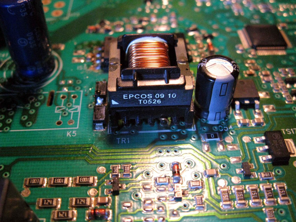

von Pat_Moore (Gast)
Hallo Matthias Sch. oder wer auch immer,
leider gibt es weiter oben einen Tipp der etwas in die Hose gegangen
ist,
mit einem Cutter die Beine trennen :(
Jetzt fehlen mir zwei Anlötpunkte am LNK, jetzt meine Frage wenn die
Beine 1,2 und 8 auf Plus also auf einer Leiterbahn liegen kann ich diese
dürch ein Kabel bzw. direktes "verlöten" miteinander verbinden?
Bis auf 4,5 und 6 sind ja keine einzelnen Leiterbahnen vorhanden die
anderen laufen alle zusammen.

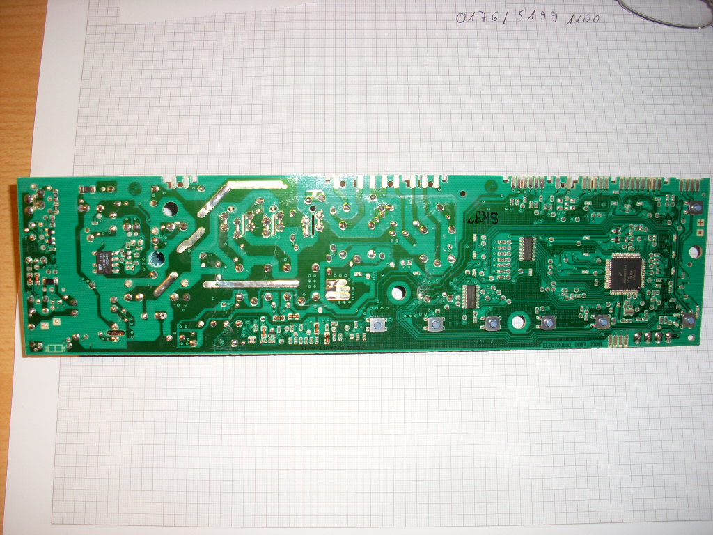

von Beleuchter (Gast)
Hier gut zu erkennen !

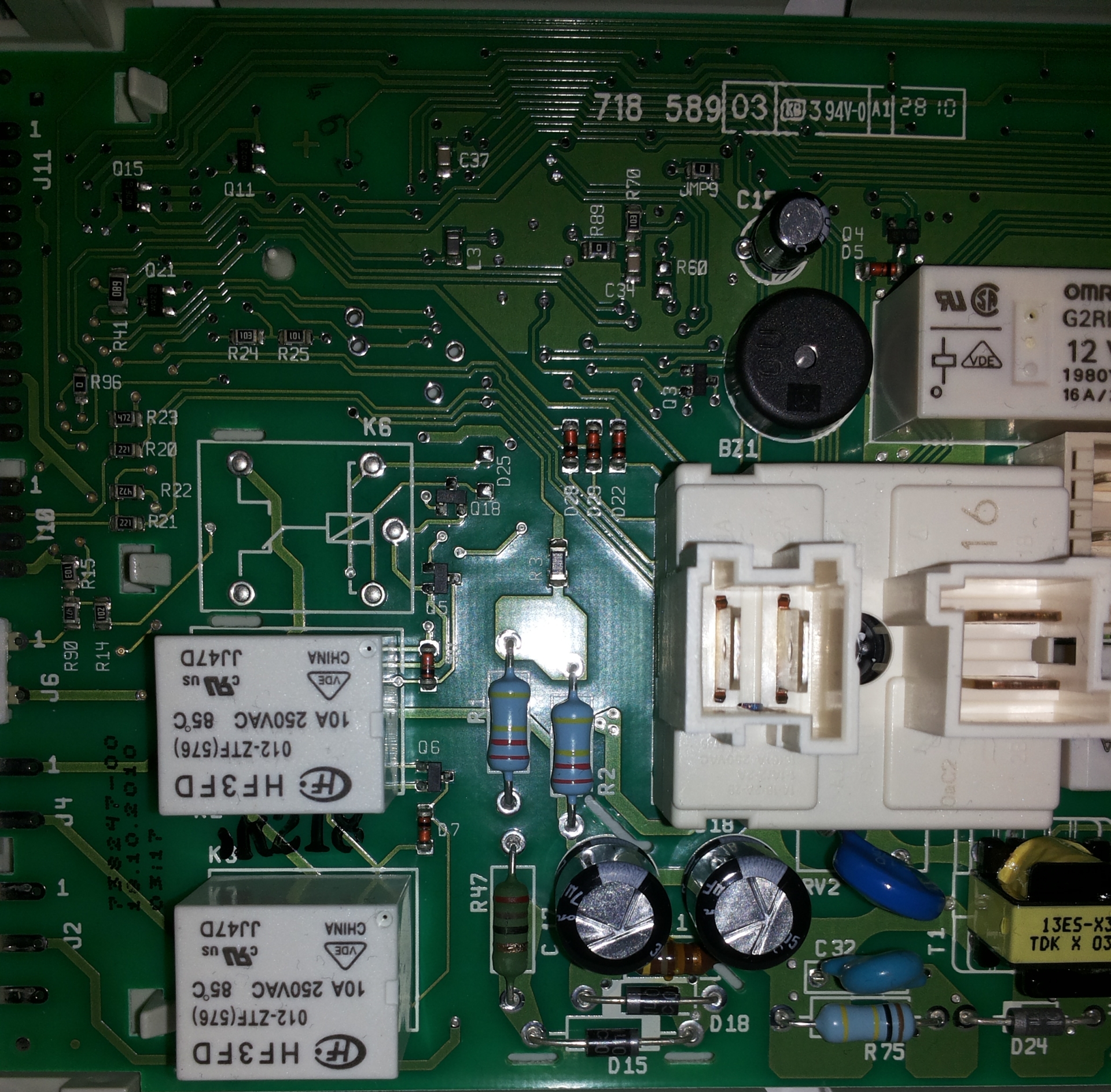

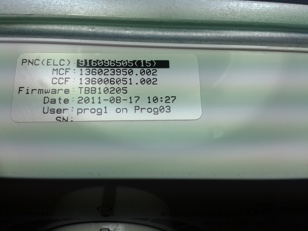

Ich habe hier einen Zanussi Trockner ZTE 273
Produktnr. 916096505
Mit dem selbern Problem
Die Platine sieht so aus wie in Beitrag 1 (Font1)
Foto reiche ich noch nach
Meine Lötkenntisse Elekronik Kentnisse sind leider sehr mager, und ich
traue mir das so nicht zu.
Kann mir eventuell helfen die Platine wieder flott zu machen ?
Entweder aus dem Raum Duisburg oder per Post

In dem Beitrag von Beleuchter siehst du eigentlich alle nötigen Infos.
Und wenn 1,2 und 8 bei dir an der selben Stelle wie auf dem Bild, dann
kannst du diese einfach verbinden.

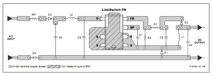

m.E. ist die Ursache für den häufigen Ausfall das (vorsätzliche?)
Weglassen der Kühlfläche unter dem IC! Wenn der IC-Hersteller eine Kühl-
bzw. Abschirmfläche auf dem Potential der Source-Pins dringend empfiehlt
(Datenblatt S. 5), dann sollte sich der Gerätekonstrukteur und dessen
Layouter auch dran halten. Denn nur dort kann der Chip Wärme abführen.
Platz wäre ja ausreichend vorhanden.
By the way: mein Arbeitgeber verbaut auch LNK304GN in
Industriesteuerungen. Mit einer 3x größeren Kupferfläche als der
IC-Hersteller empfiehlt. Warum wohl? Es gab bisher noch keine Ausfälle
bei diesen Geräten, welche auf einen Fehler im SNT zurückzuführen waren

Auch bei einer sehr geringen Ausgangsleistung würde ich mich an der
Layout-Empfehlung für den LNK304 orientieren. Die Kupferfläche dient ja
auch als Abschirmung.
von oldeurope O. (Gast)
http://www.mikrocontroller.net/attachment/146027/Rueck_2.JPG
Da ist nichtmal ansatzweise eine braunfärbung der
Leiterplatte zu sehen, die man bei zu heissen
Bauelementen üblicherweise bekommt.
Also ist das korrekt ausgelegt.

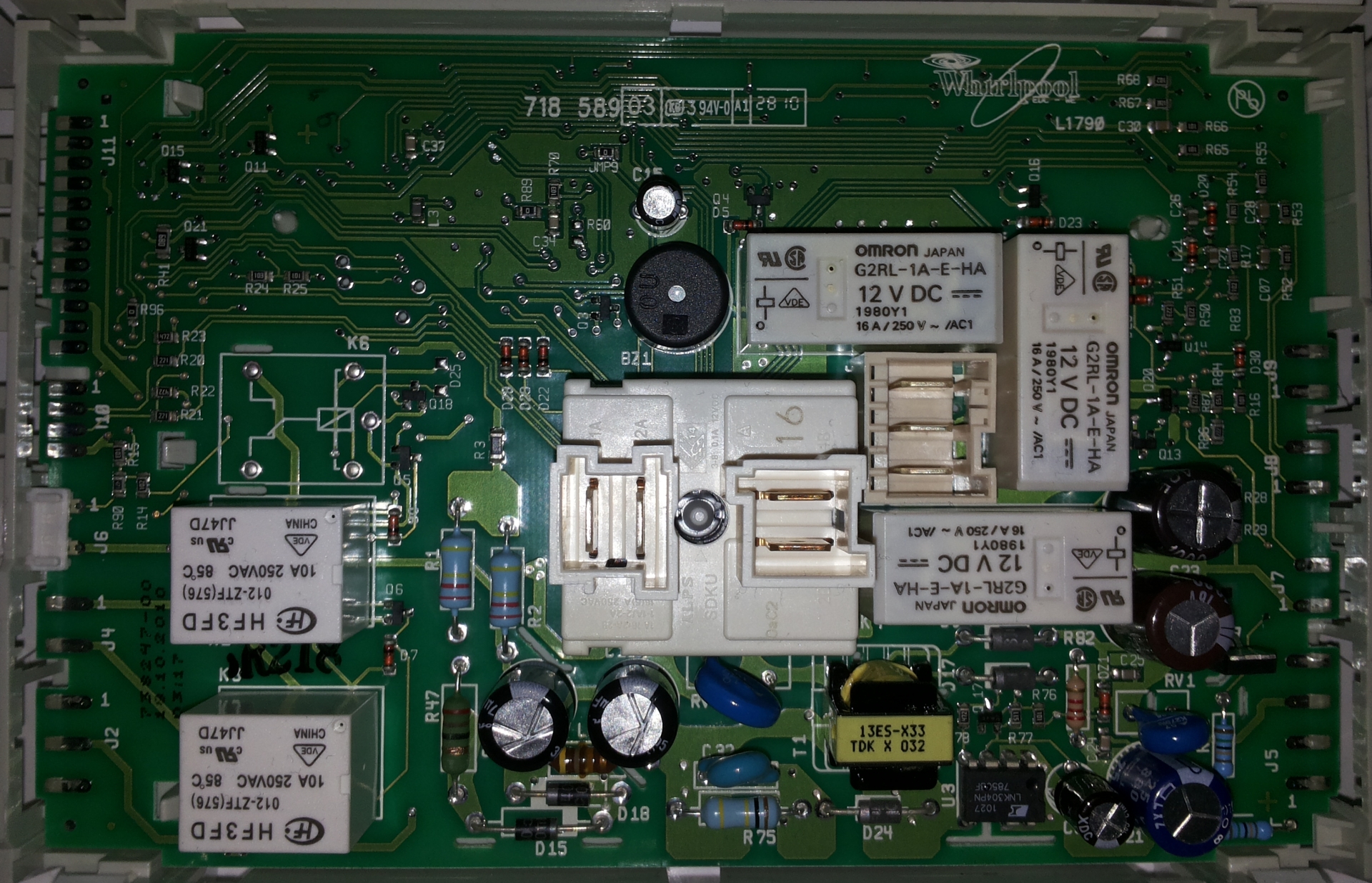

Hallo
was ist zu tun wenn nach Austausch des LNK die 7 Leds blinken ?
( Whirlpool AWZ 61225 )

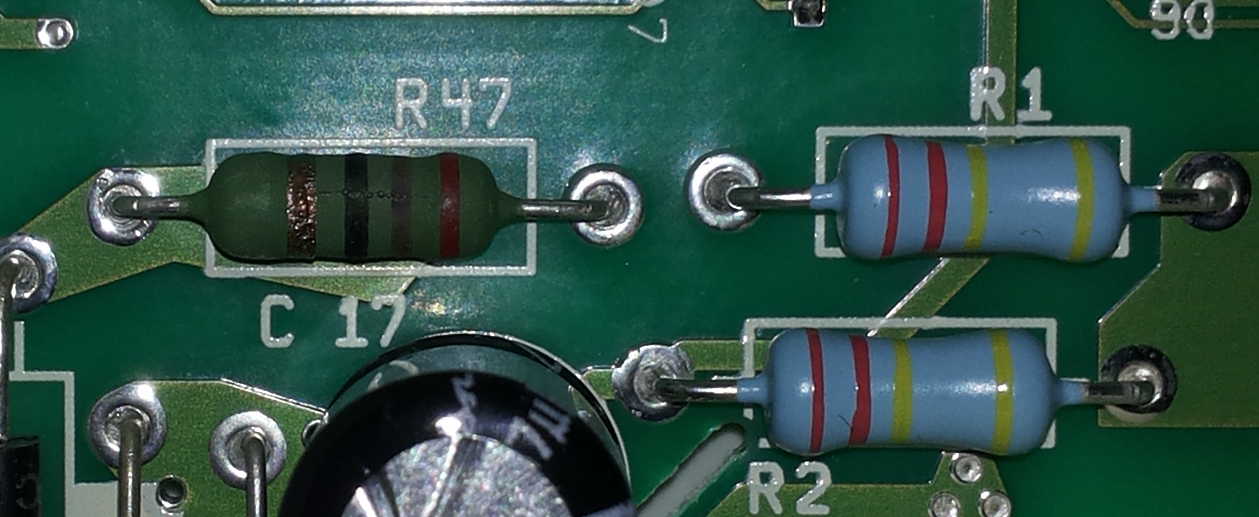

von Holm T. (Gast)
Nur fürs Protokoll:
Waschmaschine Bauknecht Super Eco 6410, knapp über 2 Jahre alt.
Monteur war da, Meßgerät rein gehalten, gemurmelt "Billigschrott taugt
Nichts Steuerteil 270 Euro" und ist wegen Ablehnung wieder verschwunden.
Dann kam die Maschine zu mir (weil ich in der 4ma des WM-Besitzers wohl
einen guten Namen habe).
Ich habe rein geguckt.. LNK304 ... da war doch was. Kleiner schwarzer
Klecks seitlich am LNK304 der da nicht hin gehört, aha die Stelle, aus
der der magische Rauch entwichen ist.
Frau Löffelholz hat die bestellten LNK eine halbe Stunde nach der
Bestellung (mit der Bemerkung das das für eine Wama ist und die
Besitzerin bereits unruhig wird) am Montag abgeschickt. Heute LNK, 27
Ohm Widerstand (21 Ohm (??) waren wohl drin, bei näherem Gucken heute
sah der Ring nicht mehr violett aus) und die verbruzelte 470µH Drossel
gewechselt.. läuft wieder.
Gruß,
Holm

D. V. schrieb:
> Du MUSST den 47R Widerstand so auswählen, dass er garantiert auch kaputt
> geht, wenn der LNK abkackt.
Uwe Hoffmann schrieb:
> 47 Ohm widerstand
Ohne weiteren Kommentar.

von Sebastian K. (Firma: none) (bastel-basti)
Hi
kurze Meldung zur Vervollständigung der betroffenen Trocknertypen:
AEG Lavatherm T59860
Ebenfalls der magische Rauch aus dem LNK304 entwichen. Direkt im Betrieb
nach 2 Jahren 6 Monaten stehen geblieben und keine Regung mehr.
47Ohm Widerstand als "Open Line" gemessen (Ausgebauter Zustand)
LNK304 mit Loch im Gehäuse.

von Holm T. (Gast)
D a r i u s M. schrieb:
> Holm Tiffe schrieb:
>> Heute LNK, 27
>> 47 Ohm widerstand
Besser ist das. Offensichtlich sind verschiedene Widerstände in
verschiedenen Geräten bestückt, geht das über Deinen Horizont Darius?
Bitte "sichere" doch gleich mal diesen Beitrag, ja?

Der Thread ist viel zu groß und viel zu unübersichtlich geworden. Und es
wird immer mehr gemischt.
Holm schreibt, dass es verschiedene Widerstände gibt. Das ist aber nicht
der Fall. Hier wurden zwei verschiedene Platinen von verschiedenen
Herstellern verwechselt! (Whirlpool & AEG).
Bei ihm ist ein 22 Ohm R verbaut. Der zweite rote Ring verfärbt sich
durch die Wärme beim Kurzschluss und scheint dann schwarz zu sein.
Spätestens wenn man eine intakte Platine in der hand hat, sieht man,
dass der mal rot war.

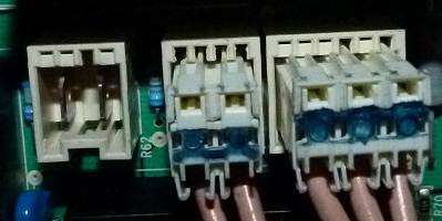

wie heißt das kleine/flache runde Teil "LS1"?, welches man in dem 1.
Beitrag hier sehen kann ( "Bild: Front_1 , rechts neben dem Aufkleber.
Ich müsste wissen, wie ich/wo ich das bestellen kann...
Für eine schnelle Antwort wäre ich dankbar!
(LKN304GN+R76 schon ausgetauscht)Display nach wie vor tot, aber dieser
LS1 hat "gekackt", sobald man den Programmwähler verstellt hat. Ist doch
schon was, oder????
LG Marion
von Mini M. (mini_m)
sorry, es sollte heißen: "geknackt"....!!!
LG Marion
von Selbstlöter (Gast)
hallo
LS steht für Lautsprecher, das ist die kleine Tröte die z.B.
signalisiert das der Trockenvorgang abgeschlossen ist. da ist dann wohl
noch was anderes im Argen !
gruß

Hey Selbstlöter,
danke für die schnelle Antwort! Nun kann ich wohl aufhören, nach diesem
Teil zu suchen.
Denn mal abgesehen davon, dass ich die "Tröte" sowieso nicht nutze,
scheint ja nun doch die Platine einen "ordentlichen Schlag" zu haben.
Ich habe zwischenzeitlich auch schon Chris02 angeschrieben, aber bisher
noch keine Antwort.
Sehr gerne würde ich mir ersparen (im warsten Sinne des Wortes), eine
neue konfig. Elektronik zu bestellen; auch deshalb, weil es wohl
nirgendwo möglich ist, mir dieses Teil schnell zu senden.
Vielleicht hat ja noch jemand eine Idee, was nun das Problem sein kann.
Ich selbst habe bisher nichts passendes mehr gefunden.....
LG Marion
BAUKNECHT! Und das Layout ist anders. Im Datenblatt des LNK304 stehen in
der Appnote da 8,2 Ohm ..und Du weißt das das was ich schreibe nicht
stimmt?
Die Platinen sind weder von Whirlpool noch von AEG!
Schlaumeier.
Der Sicherungs-Widerstand sollte so ausgelegt werden,
dass er bei der geringsten vorgesehenen Netzspannung
und der höchsten Belastung des Netzteils bis an seine
Nennbelastbarkeit kommt.
Deshalb weichen die Werte von der Appnote ab.
Im Zweifel lieber einen zu hochohmigen FR (Fusible Resistor)
einbauen. Das ist so, als würde man irgendwo erstmal
eine zu kleine Sicherung einsetzen.
Wenn der FR nach drei Wochen unterbricht
und das Netzteil sonnst noch ok ist,
war er dann halt zu hochohmig.
Ich wäre, nach dem was ich hier gelesen habe erstmal
nicht unter 47R gegangen, wenn der Originalwert nicht
zu erkennen ist.

ich habe mal eine frage der Kohlewiederstand an L3 der ist grün mit
 braun schwarz schwarz gold ??? Ohm Wiederstand ??
von Christian S. (chris02)
L = Spule, nix Widerstand.

Ich habe auch die 230V verfolgt und bin bis zur Platine gekommen, raus
zur Feuchtesensoreinheit??/NT (siehe Bild) gehen die auch wieder, aber
warum messe ich sekundär nur 10V statt 18V wie auf dem NT-Gehäuse
aufgedruckt? Ist das der nächste Fehler oder normal. Bin kein
Elektroniker und messe mit no-name MM.
Dann habe ich mir mal den oft zitierten R47 angeschaut, sieht auch nicht
gut aus (--> Bild), er hat auch keinen messbaren Wert mehr. R1 hat 230k
und R2 18k, kann das sein? Ach so, wo ist eigentlich der o.g. Regler LNK
304?
Ich habe leider keine elektr. Lötstation, nur ein 100W "Dampfhammer" und
will mir eigentl. keine zulegen. Kann ich mit der Platine zu einem
HG-Service gehen und reparieren lassen oder werden die mir nur eine neue
verkaufen wollen.
Danke für Eure baldige Hilfe, wir sind  bei dem Mistwetter und zwei
Kindern auf einen Trockner angewiesen.
von Rudolph (Gast)
> 304?
Unten Rechts im zweiten Bild.
Die Steuerung sieht genauso aus wie bei meinem AWZ 61225 Whirlpool halt.

von Lars M. (1250)
bin über Googel auf dieses gute Forum aufmerksam geworden. Ich habe
folgendes Problem.
Siemens Waschtrockner WD14H440. Nach 3 1/2 Jahren keine Funktion mehr.
Wie bei vielen Geräten war der LNK305GN im Bereich Schaltnetzteil
defekt. Der Vorwiderstand auf der 230 Volt Seite (33 Ohm), +
Gleichrichter wurden getauscht. Könnte laufen. Leider ist vom Übertrager
die Wicklung der Primärseite durch Überstrom defekt, weggebrannt. Wie
kann ich von der Nummer auf das richtige Produkt von EPCOS, nun TDK
kommen? Ich würde ungern das Schaltnetzteil "deaktivieren" und ein extra
Netzteil einbauen. Es scheint so das in vielen Geräten diese Schaltung
verbaut ist und nicht sehr lange hält.
Wer kann helfen in Bezug auf den Übertrager EPCOS T0526, siehe Bild.
Vielen Dank!
von voltwide (Gast)
Der Ferritkern ist von Epcos. Gewickelt wurde der Übertrager vmtl
irgendwo zwischen Indien und China.
Woher weißt Du, dass die Primärwicklung verbrannt ist? Sehen kann man
die von außen jedenfalls nicht.
von voltwide (Gast)
Übrigens sieht der dicke Elko im Bild auch nicht mehr gesund aus.
von Lars M. (1250)
Der Elko ist noch gut. Sieht auf dem Bild so aus als ob er oben gewölbt
ist. Das ist aber nicht der Fall.
Ich hab den Übertrager ausgelötet, weil ich auf der Primärseite nix
messen konnte. Die sekundäre Wiklung hab ich eben abgewickelt. Nur 13
Windungen.
Die dünnen Leitungen der primären Wicklung sind an den Anschlussstiften
verdampft. Man hat die Rückstände auf der Platine gesehen. Auf der einen
Seite kann ich noch eine Leitung sehen. Die andere Seite verschwindet
unter der Isolierung Primär/ Sekundär.
Der LNK305GN hatte wohl dauerhaft Durchgang und der Strom stieg so weit
an das die primäre Wicklung überlastet wurde. Die Schaltung ist an
Einfachheit wohl nicht zu unterbieten. Ausfall in wenigen Jahren
garantiert. Das Gerät hat mal über 1000 Euro gekostet.

von Sheila H. (chillis)
mein AEG Trockner scheint ein Wunder zu sein. Er hat fast 5 Jahre
gehalten - jetzt ist er tot.
Plantine hab ich ausgebaut. Euer Forum gefunden und über die Hälfte von
diesem Thread gelesen.
Ich habe beschlossen die Reperatur erstmal selbst zu versuchen. Hab
schonmal was gelötet - ich hoffe ich mach nicht noch mehr kaputt :-D
Möchte nun gerne die Ersatzteile bestellen. Welchen Widerstand brauche
ich von diesen beiden hier:
http://de.rs-online.com/web/p/widerstande-durchsteckmontage/2142572/
http://de.rs-online.com/web/p/widerstande-durchsteckmontage/4851802/
Noch zur Sicherheit: ist dies das richtige Bauteil?
http://de.rs-online.com/web/p/products/5254167/
Vielen Dank schonmal für eure Hilfe :-)
Liebe Grüße
Chilli

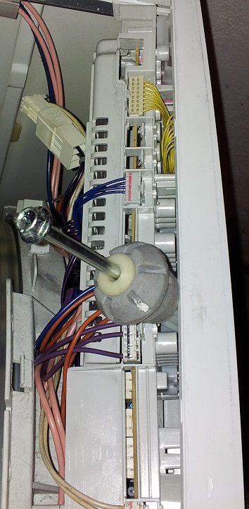

von Mark S. (voltwide)
Ich reihe mich jetzt hier auch mal ein. Ausgefallen ist ein AEG T59850.
Allerdings kein Totalausfall: Gewisse Programme funktionieren nicht. Hab
die ausgebaute Controllerplatine denn mal mit 230V gestest, und siehe
da, der LNK304 ist nach 4,5 Jahren tatsächlich noch heil.
Daraufhin habe ich den Drehschalter geöffnet, mit Teslamoll behandelt,
dessen Anschlussstifte nachgelötet, alle Steckkontakte ebenfalls mit
Teslamoll eingesprüht, zusammen gebaut - und jetzt geht er wieder.
Ich tippe mal auf eine schlecht sitzende Kabelverbindung. Da werden doch
tatsächlich noch Leiterplatten-Direktverbinder eingesetzt, die auf
verzinnte PCB-Bahnen kontaktieren - Billigtechnik eben.

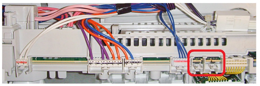

von Holger S. (holger_s50)
bräuchte Hilfe beim Stecken der Kabel, eigentlich mache ich Bilder oder
markiere diese, was mich da wohl geritten hat.
Nun gut, es sind Nasen an den Steckern und passen daher ..... dacht ich
doch irgendwie passt das nicht.
Kann mir einer sagen wie diese 3 Kabel gesteckt werden.
Mein Trockner AEG Lavatherm T56820
Danke schonmal Gruß Holger
Hallo Holger,
auch wenn auf deinen Kabel nicht viel zu erkennen ist, müsste das Kabel,
mit den zwei Rosa Adern, welches noch übrig ist, auf die Rückseite des
Programmwahlschalters kommen (der ist blau oder grau).
Die anderen zwei passen, da wo sie sind.
@Chris
ja der Programmwahlschalter ist grau, aber da war das Kabel definitiv
nicht drauf.
Ich stecke es dann mal auf die in Bild 3 noch freie Buchse und mal sehen
was passiert.
Die Kabel waren alle drei nebeneinander vor dem Ausbau. Eines kommt von
der Stromversorgung und das andere ist der Türschalter.
Ich lass mich überraschen und geb dann Bescheid.
Prügel das Kabel ruhig dadrauf, aber es gehört da nicht hin (und passt
mechanisch da auch nicht hin, was du ja schon festgestellt hast).
Beim 56820 ist der Stecker ganz rechts nicht belegt. Dieser gehört auf
den Programmwahlschalter. Glaub es mir oder lass es ;)
Hallo Chris ;)
ich hab das Kabel jetzt draufgeprügelt ;) auf den Programmwahlschalter,
ich hab mir das dann auch nochmal in Ruhe angesehen und dachte mir dann
auch dass es wohl sinnvoll auf der Stelle sitzen kann, Stromzufuhr >>>
Schalter eigentlich logisch und an deiner Kompetenz wollte ich auch
nicht zweifeln. Jetzt hab ich aber doch noch eine Frage, wofür ist dann
der freie Steckplatz? wenn ich an der Stelle messe liegen 230V an.
OK alle Kabel drauf > einschalten > LED´s i.O. > Programm anwählen >
Start > und es klackert nur sonst nichts > Relais ausfindig gemacht
welches den Motor schaltet > ups die falschen getauscht > Platine raus >
neue Relais rein > einbauen > Start > klackern sonst nichts > versucht
zu messen ob überhaupt Spannung anliegt ohne Erfolg bis dann die Trommel
kurz anlief, jetzt den Tipp aus einem anderen Thread die Platine etwas
zu biegen und siehe da, der Trockner läuft, siehe Bild.Zum Glück lag da
noch eine Transportsicherung :)
Da du dich doch mit diesem Gerät bestens auskennst, gibt es
Schwachstellen an den Steckern oder ist es doch eine kalte Lötstelle,
das Triac hab ich schon nachgelötet und die ein oder anderen die auf den
ersten Blick nicht mehr so schön ausgesehen haben habe ich auch
nachgelötet......noch einen Tipp in der Trickkiste?
LG Holger
P.S. falls es jemand interessiert, bei mir lief der Trockner nur
sporadisch an, wenn er nicht anlief hat er gebrummt als wäre der Motor
fest, aber nur in einer Richtung, Fehlercode E50, E51
