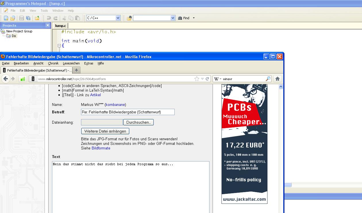

Hi, habe schon seit langer Zeit ein Problem mit meinem Monitor (siehe
Bild) ich würde es so beschreiben, das man eine Art Schattenwurf eines
Fensters sieht. Bei dem Bild sieht man es leicht neben dem grauen
Fenster in der Mitte. Würde mich ja nicht weiter stören, nur das Problem
ist dass dadurch sehr oft auch Teile eines Textes total unscharf
sind.....
Habe einen ASUS VW202B TFT Monitor und eine Geforce 8800GTS mit neusten
Treibern under Windows XP.
Angeschlossen ist das ganze über ein gutes altes VGA Kabel ;)
Neben dem Kabel steht zwar ein Subwoofer aber selbst wenn ich diesen
wegstelle ändert sich garnichts.....
Scheint so als währe der Monitor Defekt oder ??
Muss noch dazu sagen das ich noch nen 2. Monitor am PC habe und dieser
auch über VGA angeschlossen ist und das Kabel den selben verlauf hat wie
das des anderen Moniors und dort habe ich ein super Bild. Das bestätigt
wohl die Vermutung mit dem Defekten Monitor :(

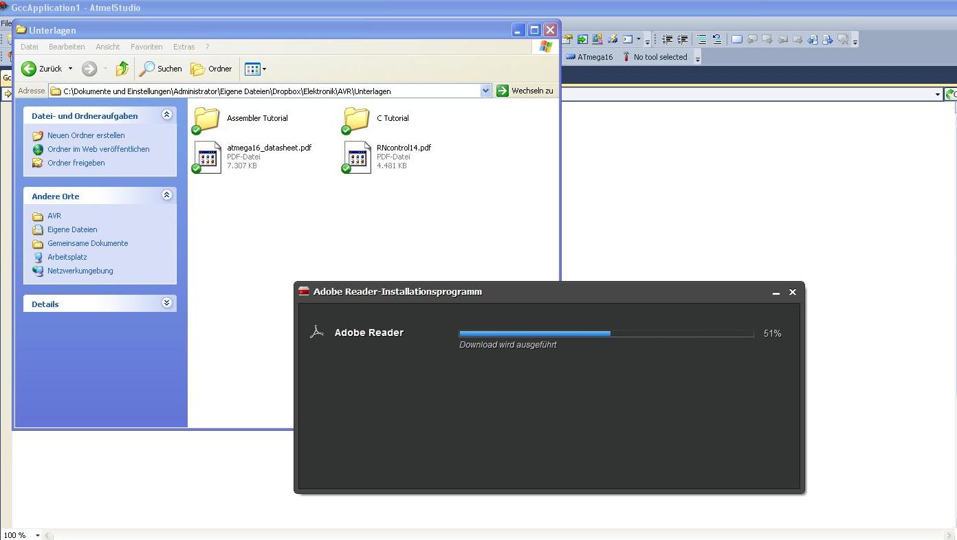

von Sam P. (Gast)
Dein Schattenwurf ist wohl eher ein beabsichtigter Grafikeffekt vom
Adobe Installer. Es ist alles in Ordnung ;)
Denk mal drüber nach: Wenn man es auf einem vom Rechner erstellten
Screenshot sieht, kann es wohl nicht am Monitor liegen...

Nein das stimmt nicht das sieht bei jedem Programm so aus... guckt euch
mal das Bild an. Oben links neben der Fensterleiste.
Ja hat mich auch gewundert das man es bei einem Bild sieht ... aber was
soll ich sagen es ist halt nur bei dem Monitor so - schon sehr seltsam

meinst du den Schatten über dem "#include <avr/io.h>"? Oder den
schwarzen Pixelstreifen rechts von "lump.c"?
Das sieht doch völlig normal aus?! (zwar nicht schön, gehört aber wohl
so)
Davon abgesehen: Wenn du deinen "Fehler" auch auf dem Screenshot sehen
kannst ist der Monitor auf jeden fall unschuldig.
PS: Screenshots niemals als Jpeg, nur als Png, sonst vergrieseln die
Schriften/Linen immer so

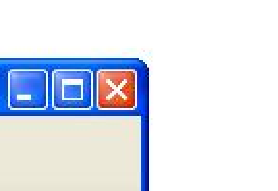

von Markus W. (kornbanane)
Rechts neben der Fensterleiste vom Firefox, quasi neben dem "schließen
Knopf". Fällt auf, wenn man an dieser Stelle auf die unterschiedlichen
Weißtöne des Editors achtet.
von Bulli (Gast)
Genau so ist es. Wenn der Monitor defekt wäre, würde man den Schatten
nur als Benutzer sehen. Im Bildspeicher wäre er nicht vorhanden und
könnte also auch auf einem Screenshot nicht zu sehen sein. Wie in den
meisten Fällen sitzt das Problem auch hier vor dem Monitor...

von gregor (Gast)
Ich habe Deinen screenshot mal auf 800% vergrößert!
da ist nichts zu sehen!
Der blaue Rand kommt von der schlechten JPG-Komprimierung, aber ein
Schatten ist da definitiv nicht zu sehen!
