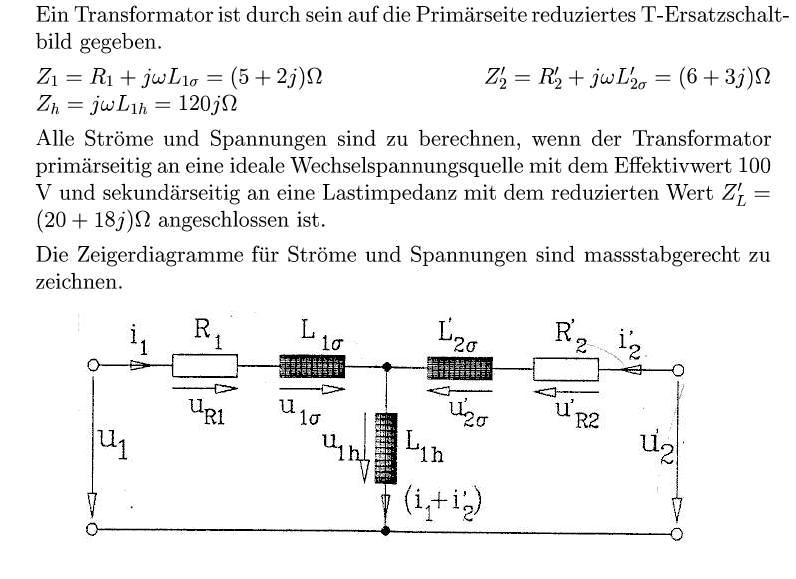

von martin (Gast)
hier nochma mit schaltbild
