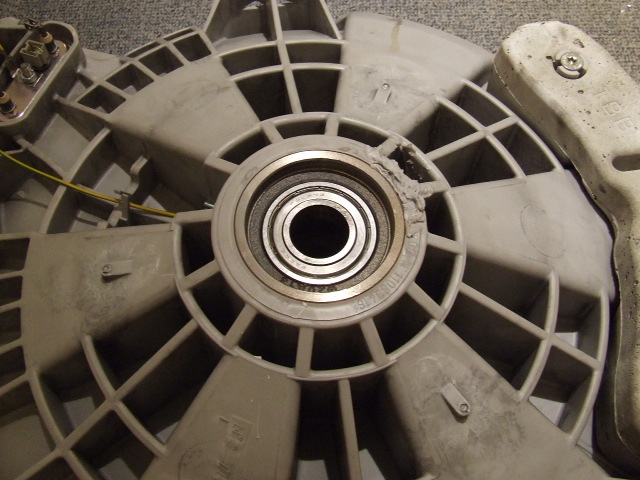

Hallöchen,
am WE hat man ja für allen möglichen Krams Zeit :-)
Für eine Zerkleinerungstrommel würde ich gerne eine
Waschmaschinentrommel aus Edelstahl verwenden, weil da praktisch schon
alles (Motor, Antriebsriemen usw.) dabei ist.
Das darumliegende Gehäuse aus Kunststoff benötige ich nicht, so dass
dieses komplett entfernt werden soll. Ich benötige also nur die Lager
plus Lagersitze.

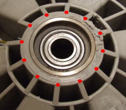

Problem: Wie bekomme ich den Sitz aus der (offenbar
drumherumgespritzten) Kunststoffschale? Zumindest wäre es gut, wenn man
den Lagersitz (meinetwegen mit Kunststoff) herausschneiden könnte. Dann
käme man wohl mit einer Säge weiter, wenn man die Schale dann einseitig
aufsägt.
Mir fehlt die zündende Idee.
Mit Heissluft warmmachen hat nicht viel gebracht (sieht man am Rand
etwas) bzw. dauert ewig. Die Lageraufnahme ist natürlich besonders
stabil = viel massiver Kunststoff :-/
Eventuell an einer Stelle durchbohren und dann einen beheizten Draht
langsam um den Sitz herumführen?
Vielleicht hat ja jemand eine pfiffige Idee? :-)

Ich würde mit etwas Abstand mit einer Stichsäge den Sitz aussägen. Dann
hat man einen 1cm breiten Ring um den Sitz, den man dann gemütlich
zerteilen kann.
Gruß, Daniel

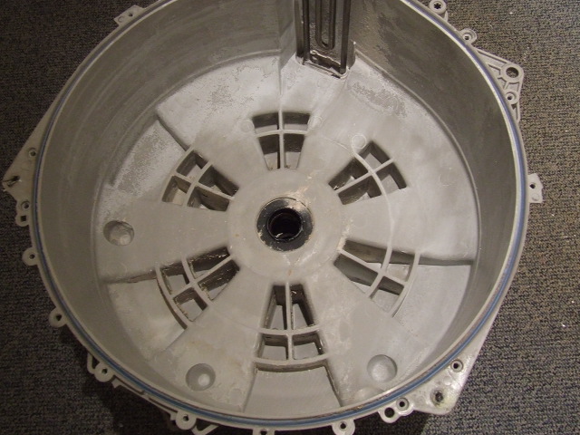

Mit einer Stichsäge hätte ich es auch schon probiert.
Das Problem ist, dass der Lagersitz sehr lang ist (um die Kräfte
vernünftig aufnehmen zu können), man also mit einer normalen Stichsäge -
ich glaube, die haben so 100mm Sägeblatt - nicht von oben bis unten
durchkommt
Leider :-/
Chris D.

Mit einer Eisensäge sollte man doch wunderbar auch dickeres Plastik
kleinbekommen. Wobei das wohl kein dickeres Plastik zu sein scheint,
sondern man muß einfach nur vom Rand (wo man im ersten Bild direkt
draufschaut) her anfangen, und dann um die Kurve mitgehen richtung
Lager.

Besorge dir eine Säbelsäge. Das ist auch eine Stichsäge, aber
mit Sägeblättern bis 20cm Länge. Damit bekommste es gebacken.

Hammer und scharfer Meissel oder Stechbeitel. Damit die die Rippen und
danach grosszügig 1-2 cm breiter als das Lager ausstemmen. Danach genügt
ein kleiner Schnitt mit der Säge.

Ich habe es aber dann doch mit einer Stichsäge, einfacher brutaler
Gewalt und Bohren geschafft. Mittlerweile ist der Lagersitz außen schon
gefräst und mit passenden Gewinden versehen.
Mal schauen, wenn ich am WE Zeit habe, baue ich das Gestell und mache
dann mal ein paar Bilder.
Chris D.
