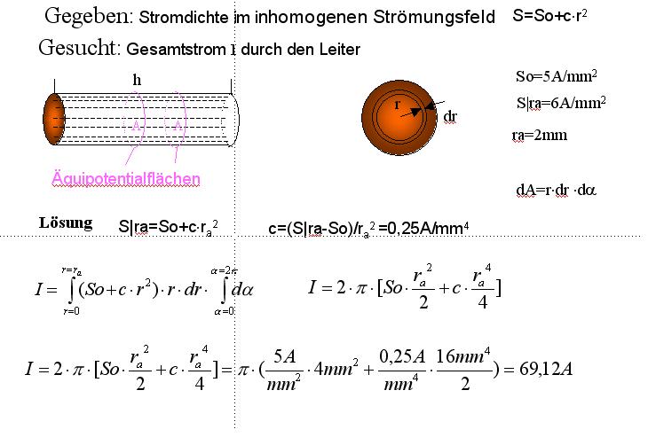

Hallo an Alle,
ich habe ein Problem mit dieser E-Felder Aufgabe.
Ich verstehe da nicht wie man auf diese Lösung kommt. Kann mir dabei
jemand Helfen?

Wo liegt dein Problem genau? Beim integrieren oder woanders?
von Georg (Gast)
Ja mein Problem ist das Integrieren hier.
Warum dr * da?
von Georg (Gast)
Ich verzweifle noch! Ich komme noch als nicht darauf!

von ChrisHallotian (Gast)
Hallo
du musst, um von der Stromdichte auf den Strom zu kommen, über den
Querschnitt des Leiters integrieren.
Dieses integrieren über die Fläche passiert hier in Polarkoordinaten,
da ist ein Flächenelement dA = r * dr dalpha. Mit Grenzen des Integrals
musst du die gesamte Fläche erfassen, also r von 0 bis zum Aussenradius
und alpha von 0 bis 2pi.
Wie ist deine Frage jetzt genau?
Gruss
Christian
von Georg (Gast)
Hallo ChrisHallotian,
danke für die Hilfe.
Ich verstehe überhaupt nicht wie man auf -->
I = 2Pi*[So*ra^2/2+c*ra^4/4] (Siehe Bild letzte Formel)
von Christian (Gast)
Hallo
multiplizier das 1. Integral aus, dann kannst du die einfachen
Integrtiansregeln anwenden ( int(x^n)dx = 1/(n + 1) * x^(n+1) ). Dann
die Grenzen einsetzen, fertig.
Gruss
Christian

von chriss chd (Gast)
naja int(x^n) = x^(n+1)/n+1
also der exponent wird um eins erhöt und durch diesen dividiert.
bsp int x = x^2/2
int x^2 = x^3/3
usw. das ist einfach eine regel ;-)
die probe kannst du über das diff. machen
y = x^2/2
dy/dx = x -> richti int(x) = x^2/2
usw.
