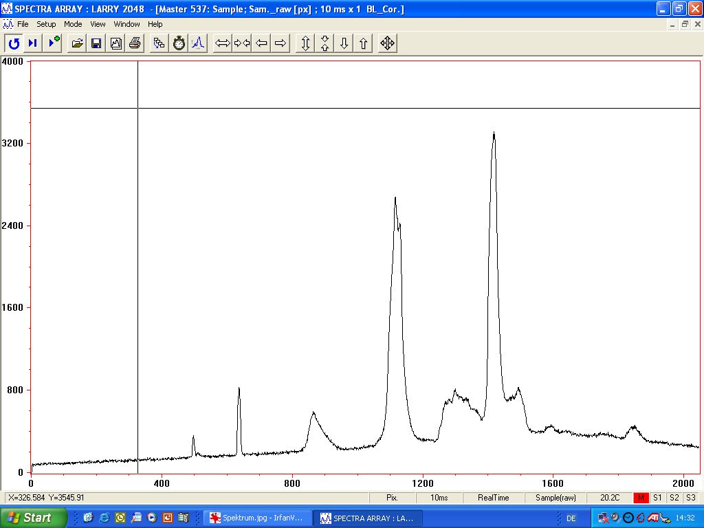

von Andreas Schulz (Gast)
Ein Spektroskop sollte gehen, ein Barcodeleser genau so.Auf der Arbeit
habe ich jetzt eine CCD-Zeile (2048 Pixel), der Sensor sieht genauso
aus, wie eine Scannerzeile. Ich habe nur ein altes Foto-Objektiv davor
montiert, zum Barcode darstellen reicht das schon.Für ein Spektroskop
habe ich ein Durchlichtgitter (Folie vom Astromedia-Verlag
(http://www.astromedia.de/shop/csc_fullview.php?Artikelnummer=407.NDI&VID=QkUiUk6kfANEqvnD
(4,50€);tolles Bastelmaterial!)verwendet.Habe allerdings die
mitgelieferte Software benutzt.Im Anhang ein Spektrum einer
Energiesparlampe. Fraunhofersche Linien im Sonnenspektrum gehen auch.
