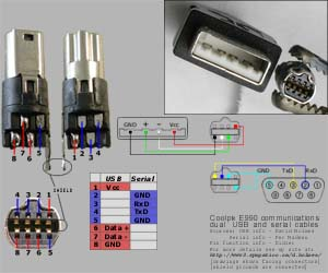

Guten Morgen, das mit dem Kabel basteln beginnt ja schon mit Problemen. Ich finde weder bei Conrad o. Reichelt den passenden Stecker(siehe Anhang). Kennt jemand diesen Typ bzw. die genaue Bezeichnung? Gruß Stevko
Dieser Stecker ist proprietär - den wirst Du nur von einem Kabel abschneiden können (besser: das Kabel mitverwenden, da vergossen), das Du als Ersatzteil für Deine Kamera beschaffen müsstest. Ich hasse diese Deppen von Geräteherstellern, die irgendwelche proprietären Prömpel in ihre Geräte einbauen müssen, nur damit sie eine Buchse sparen können ... Dennoch viel Erfolg!

Hallo HaGeL, Du hast da was mißverstanden. Ich möchte mir eine Fernbedienung bauen. Dazu brauche ich aber einen Stecker/Kabel für die Kamera. Was für ein Anschluß am anderen Ende vom Kabel ist, hat für mich keine Bedeutung, der wird eh abgeschnitten! Da ich im Prinzip nur den Stecker brauche, stossen mir die 36,-Euro ganz schön sauer auf. Für was brauchst Du eine Fernbedienung? Würde Dir 40,-Euro für Deine FB bieten :-) Gruß Stevko
Die Fernbedienung brauche ich zum Fernbedienen meiner Coolpix 8700.... :) ...Vor allem: wenn Du die A/B Intervallautomatik verwendest, dann wird vor jeder Aufnahme neu scharfgestellt, was mit dem Selbstauslöser ja bekanntlich nicht funktioniert: die Cam stellt scharf, wenn Du den Selbstauslöser startest und nicht, wenn das Bild gemacht werden soll.... :( Zum Kabel: den Stecker kriegst Du nicht einzeln. Nix zu machen.... :( Und: wenn Du schon ein Kabel kaufst, dann nimm das SC-EW3 statt des UC-E1. Beim UC-E1 ist nämlich nur die USB-Seite verdrahtet. Du müsstest, wie in der Anleitung beschrieben, alles mühsam aufpliesern und den eingespritzten Kunststoff rauspräparieren, um überhaupt an die Anschlüsse für die serielle Schnittstelle heranzukommen. Und wie Du das Ganze hinterher wieder richtig "zu" bekommst, ist auch noch die Frage.
