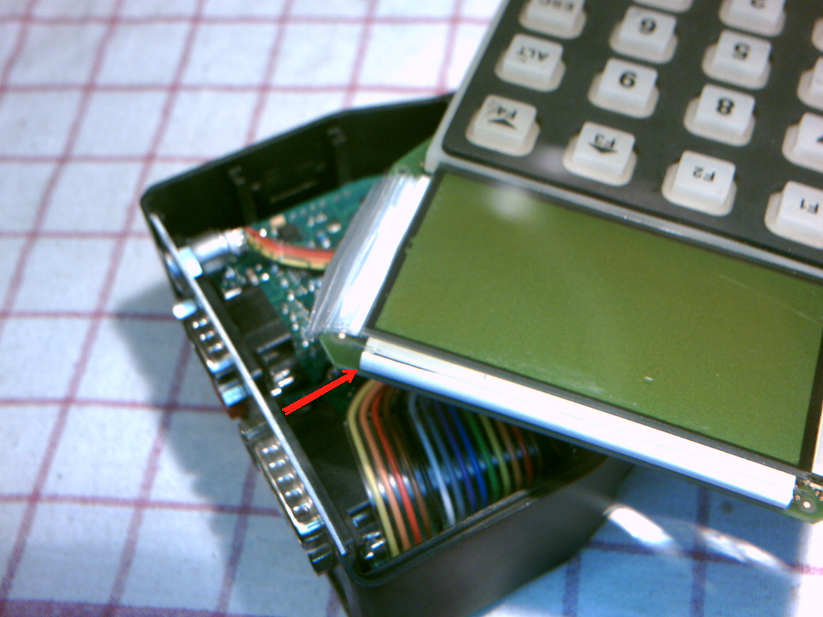

ich habe hier mehrere kleine LCDs u.a. von teuren Messgeräten, die mit
einem Flachkabel, nicht wirklich Kabel sondern eine Plastikfolie mit
elektrisch leitenden Bahnen drauf, die mit einem elektrisch leitenden
Kleber auf die Glasfläche des LCDs kontaktiert sind. Teilweise sind das
bis zu 100 winzige Bahnen nebeneinander, mit Kontaktabständen von unter
0.5mm Abstand, von denen einige an der Glaskante gebrochen sind und
einige einfach keinen Kontakt mehr auf der Glasfläche haben.
Ergebnis ist, dass einige Elemente des LCDs nicht mehr angezeigt werden,
bzw. nur wenn man die Kontaktpunkte mit dem Finger andrückt.
Ich habe schon einiges versucht, u.a. die Folie ganz abgelöst, dann
gerade geschnitten und mit einem elektrisch leitenden Silberkleber
versucht die Folie wieder anzukleben, aber die Kontaktabstände sind so
klein, dass man es nicht ohne Kurzschlüsse zwischen den Kontaktstellen
hinbekommt.
Hat jemand eine Idee was man da machen kann?
Weiss jemand, wie man die Kontaktierung sicher und fachgerecht wieder
herstellen kann?
Danke im Voraus für Eure Ideen und Lösungsansätze
Besten Gruss
ANDY

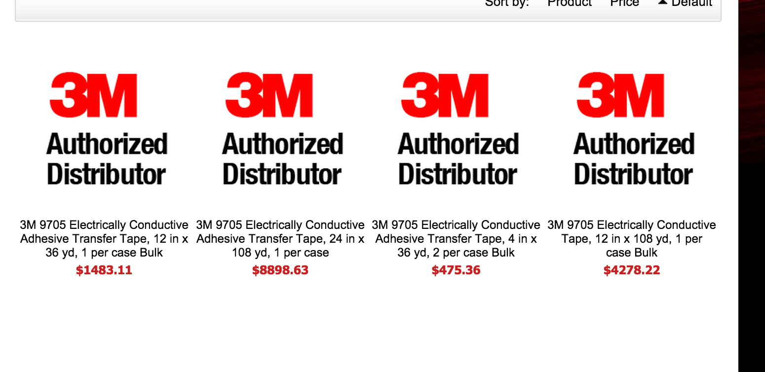

3M™ Electrically Conductive Adhesive Transfer Tape 9705
Pressure sensitive adhesive (PSA) transfer tape with anisotropic
electrical conductivity. Electrically connects and adhesively bonds
medium pitch flex circuits with other flex circuits, rigid PCBs or LCD
screens. Repositionable & reworkable. No thermal bonding. Easy to apply.

von Michael k. (Gast)
Echt günstig!
Michael k. schrieb:
> Echt günstig!
Hast Du Dir mal die Mengen angesehen?
Bereits das "günstigste" Angebot sind 12 in x 36 yd - das sind 30 cm *
32 m, also um die 10 Quadratmeter.

Wenn genug Platz da ist kann man SMD ZIP Secker für Folienleitungen so
umbauen, das die auf den Glaskörper aufstecken werden kann. Dann kann
man normale Lötverbindungen für die Verbindung zum Treiber verwenden.
Wichtig ist das der Pitch stimmt. Es giebt 1,27  1,25, 1 mm.
Leider habe ich noch keine mit 1,2 mm gefunden.
