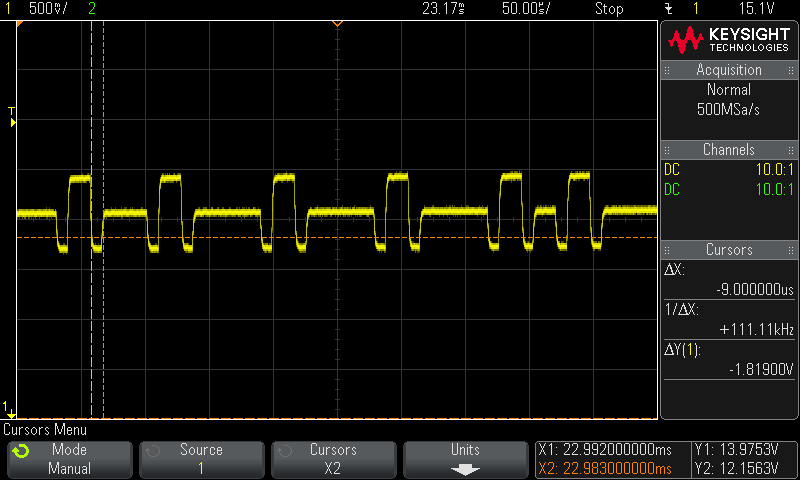

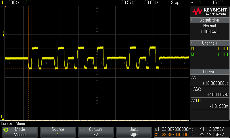

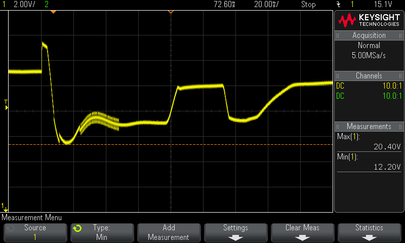

Falls es noch jemanden interessiert: Ich habe mal bei der hier
installierten Anlage (Haustelefon: HTS811-0) auf den Pins 1 und 7
mitgeschnitten.
ERT ist uninteressant, das ist einfach nur ein Eingang von dem
Klingeltaster vor der eigenen Tür.
Die ersten beiden Bilder sind ein "Licht an"-Kommando, die letzten
beiden ein "Tür öffnen"-Kommando.
von f0m3 (Gast)
Cool! Danke!
Ohne wirkliche Ahnung von Phasenmodulation usw sieht das für mich so aus
als wäre  einmal hoch für "gleich kommt was", dann 3 mal hoch mit kurzem
oder langem Abstand für "Licht" oder "Tür auf" und dann zweimal hoch für
"Befehl beendet". Könnte natürlich auch Zufall sein, dass die
Zeitabstände so unregelmäßig sind.
Kennt sich jemand mit sowas aus? Ich kann mir halt einfach vorstellen,
dass Siedle keine "echtes" Digitalprotokoll wie Manchester-Code benutzt
hat sondern so eine sehr einfache Kodierung damit das gut parallel zum
Audiosignal funktioniert. Man wollte ja gar nicht mehr Informationen
übertragen
Was passiert eigentlich wenn man klingelt? Oder wenn man spricht? Hast
du Lust das auch mal zu messen?
von Nathan M. (nathan_m)
Hat jemand eine Idee wie man das z.B. mit einem Arduino simulieren kann?
Die jeweils an 1 gemessenen Werte verstehe ich nicht so richtig. sehen
beide quasi identisch aus.
