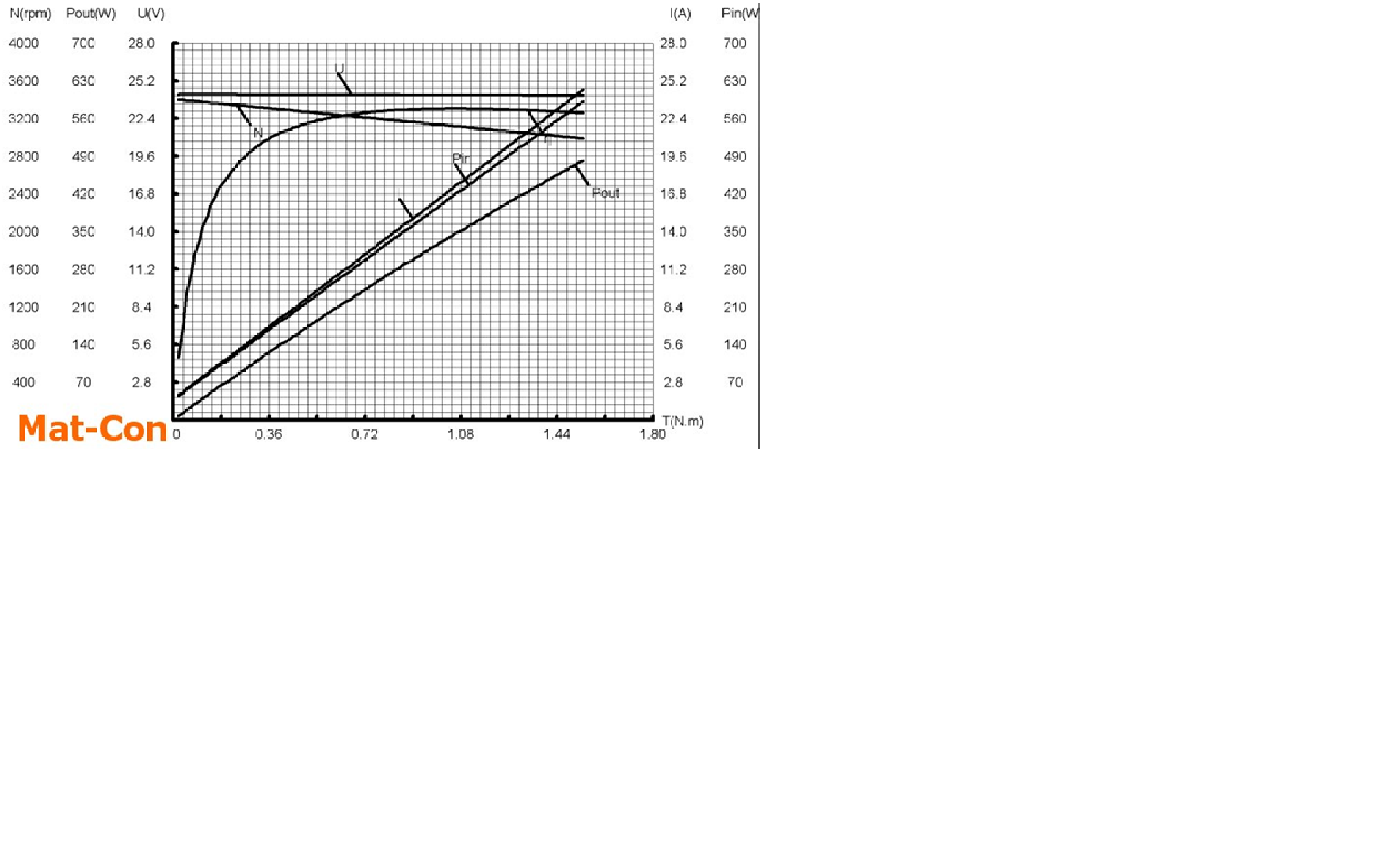

von Felix D. (felix88)
Hier nochmal die Eckdaten vom motor (was ich so ausm kopf weiß)
Leistungsdaten:
Ausgangsleistung   450 W / 24 V
Nennstrom (=belastet)   <=24 A
Nenndrehzahl (=belastet)   3000 +/- 3,5 %
maximale Drehzahl (=unbelastet)   3400 +/- 3,5 %
Strom (= unbelastet)   0,8 – 1,8 A
Drehmoment   1,43 Nm +/- 5 %
Kraftübertragung über   Kettenritzel (11 Zähne, Abstand 6,35 mm),
wechselbar
Wellendurchmesser   10 mm (Anflachung: 8,5 mm)
Effizienz   >=78%
im anhang mal die Motorkennlinie ;)

von Krapao (Gast)
Mit dem Shunt machst du prinzipiell eine Strommessung.
Hast du Daten, Erfahrungen, Messwerte... wie der Stromverlauf beim
Betrieb des Motors ist und da speziell wie man mit dem Stromverlauf die
700kg Grenze erkennen könnte?
Wenn die Strommessmethode tauglich ist (Grenzwert eindeutig erkennbar),
kann man einfacher an ein Design der Begrenzerschaltung gehen.
Also der Motor zieht im moment zwischen 1,8 A & 2,1 A bei der hälfte der
Beladung die später realisiert werden soll.
