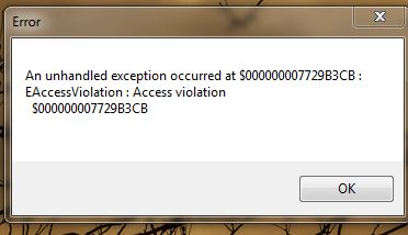

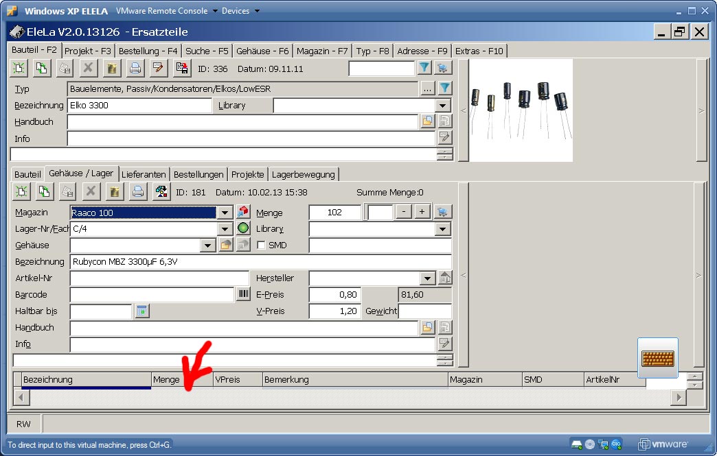

von Axel R. (rocken)
Hi Markus, habe in einem Projekt ein Bauteil angelegt und den
gewünschten Eintrag unter "Gehäuse/Lager" gewählt. Wenn ich dann auf
"Gehe zu Gehäuse/Lager" klicke kommt folgende Fehlermeldung in der
Statuszeile:
19:06:33 E: Operation cannot be performed on an inactive dataset
(spGotoBauteilLG1Click|UnfilterBauteil|spFilterBauteilClick|dsBauteilDat
aChange|FillcboLagerCase)/(   $00000000004485A7)
danach das
19:06:35 E: Operation cannot be performed on an inactive dataset
(spGotoBauteilLG1Click|dsBauteilDataChange|FillcboLagerCase)/(
$00000000004485A7)
Sagt dir das was?
Nach einem Programmneustart geht wieder alles einwandfrei. Ich hatte
noch einen Filter unter Bauteile aktiv und hatte grad ein neues Bauteil
hinzugefügt..vielleicht lag es irgendwie daran?
Sind die Einträge unter "Gehäuse/Lager" in der Projektansicht irgendwie
sortiert? Wäre schön, wenn du sie sortieren lassen könntest.
von Markus M. (Firma: EleLa - www.elela.de) (mmvisual)
Hallo Axel,
Die erste Bugmeldung seit einigen Wochen ;-)
Ich kann den Bug leider nicht reproduzieren, kannst Du den
reproduzieren?
Wenn ja, wie genau?
Den Filter hat EleLa entfert, mit "UnfilterBauteil".
Die zweite Fehlermeldung kam vermutlich daher, dass Du ein zweites mal
auf die Goto-Taste gedrückt hast und da das erste schon fehl schlug
konnte EleLa nicht weiter machen.
Ja, die Einträge sind anhand der Bezeichnung sortiert.

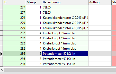

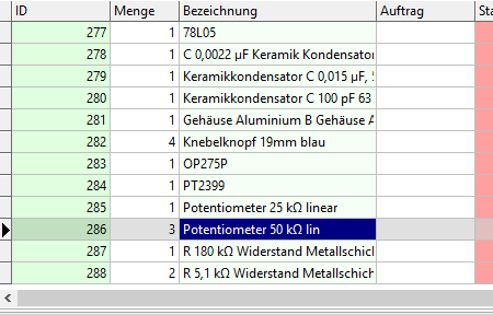

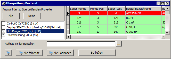

Den Fehler kann ich leider nicht mehr reproduzieren. Es ist nur einmalig
aufgetreten.
Ich habe jetzt Prüfe Menge für Produktion-> Alle fehlenden Bauteile in
Bestellvorschlag übernehmen gewählt (und vorher eine Auftragsnummer
ermitteln lassen) und schon wieder ist da etwas komisch. Die Tabelle in
der Bestellansicht zeigt mir zwar die richtige Anzahl an Zeilen. Diese
enthalten aber nur 3 verschiedene Bauteile. Obwohl es 23 sein sollten.
Ich sehe da 9 x Bauteil1, 8x Bauteil2 und 6x Bauteil3.
Die Ansicht zu den Lieferanten stimmt auch nicht und bezieht sich nur
auf die 3 verschiedenen Bauteile. Die GroupBox "Summe" zeigt aber die
richtigen Werte an.
Sobald die Tabellenabfrage neu generiert wird (Neustart oder zB Druck
auf Filter auf Lieferant), stimmen die Tabelleneinträge wieder.
Wenn man alle Bestellvorschläge löscht, kann man das ganze Spektakel
nochmal erleben wenn man auf Prüfe Menge für Produktion klickt...dieser
Fehler ist also reproduzierbar.
EleLa zerschießt die DB nicht so einfach. Eventuell ist es nur ein
Darstellungsproblem. Drücke bei der falsch gezeigten Tabelle mal Strg+R
(Refresh), dann sollte EleLa die Daten von der Datenbank neu einlesen
und richtig darstellen.

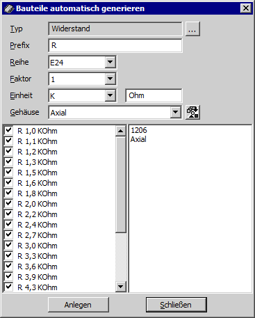

PS: Es gibt einen neuen Dialog unter
Bauteile F2 >> Import Export >> Bauteile generieren
Schaut euch das mal an. (Ist noch nicht fertig, generiert wird noch
V2.0.13101, nur Win-32 + Hilfe kann mit der Versionsabfrage geladen
werden.
- Bauteilgenerator um schnell und einfach Bauteile erzeugen zu können.
  Mehr dazu in der Hilfe unter "1700 Bauteile anlegen"
Jetzt ist auch V2.0.13101 Win64, Linux und Update-Beschreibung online.

von Simon (Gast)
@Markus:
Habe mir jetzt die nocheinmal herruntergeladen. Jetzt kann ich den
Button zwar nutzen und das Import / Export fenster öffnet sich, aber
wenn ich jetzt meine Datenbank (Die NXP Gehäuse) importieren möchte
kommt folgende Fehlermeldung.
09:33:57 E: Access violation (mnDBExportClick|TfrmImportExport.btnImportClick)
Danke Simon
Ich habe gerade bei MySQL mir eine neue DB angelegt und dort die NXP
Datei rein importiert. Da hat EleLa erst mal ein Update dieser NXP
Datenbank gemacht und dann alles richtig importiert, ohne Fehlermeldung.
Kannst Du mir den Log posten?
Hat die NXP Datei einen Schreibschutz? - Der muss weg sein, denn EleLa
muss vor dem importieren unbedingt erst die "Alte" Datenbank auf die
gleiche Struktur updaten bevor ein Import durchgeführt werden kann.

von Simon (Gast)
@Markus:
nicht mehr nötig, es funktioniert jetzt. Ich habe die sqlite3.dll
manuell in das Programmverzeichnis kopiert, da er das Irgendwie nicht
selber gemacht hat.
Jedenfalls habe ich jetzt keine Fehler mehr.
Danke für deine Bemühungen
Simon
Das sieht super aus, allerdings ist die Gehäuseliste da bei mir leer.
Brauchen die Gehäuse irgendwelche speziellen Eigenschaften, um Kandidat
dafür zu sein?

von Dietmar (Gast)
Hallo Markus,
seit Version V2.0.13126 sehen bei mir die Bilder irgendwie gestrichelt
aus,
z.B. unter Bauteil F2 oben rechts.
Das vergrößerte Bild ist normal.
Ist das Absicht oder geht es nicht mehr anders?

Tipp:
Die Lagermenge bei Produktion von mehreren Projekten berechnen um
Fehlmengen nachbestellen zu können.
Mittels EleLa kann man derzeit nur für ein Projekt die Lagermenge
überprüfen und ggf. Material nachbestellen. Aber wenn man nun mehrere
Projekte gleichzeitig fertigen will?
EleLa bietet dafür derzeit keine Möglichkeit, daher habe ich einen SQL
Befehl geschrieben, damit man diese Funktion doch hat. Zwar nicht so
komfortabel, aber immerhin geht das:
Extras-F10 > Datenbank den Script eingeben (MySQL):
SELECT MAX(b.ID) AS BID, p.BauteilLager_ID AS LID, MAX(l.Menge) AS LagerMenge,
  SUM(p.Menge * k.MengeOffen) AS MengePos,
  (MAX(l.Menge) - (SUM(p.Menge * k.MengeOffen))) AS LagerRest,
  TRUNCATE((MAX(l.Menge) / SUM(p.Menge)),0) AS PrjMax,
  MAX(b.Bezeichnung) AS Bezeichnung, MAX(l.Bezeichnung) AS LBez, MAX(c.Bezeichnung) AS CBez
FROM projektpos p
LEFT JOIN bauteillager l ON (l.ID = p.BauteilLager_ID)
LEFT JOIN projekt k ON (k.ID = p.Projekt_ID)
LEFT JOIN bauteil b ON (b.ID = l.Bauteil_ID)
LEFT JOIN gehause c ON (c.ID = l.Gehause_ID)
WHERE (p.Projekt_ID = 9 OR p.Projekt_ID = 10)
  AND p.BauteilLager_ID > 0 AND (p.Art <> 1 OR p.Art IS NULL) AND (l.Art <> 1 OR l.Art IS NULL)
GROUP BY LID
ORDER BY Bezeichnung
In der Zeile mit "WHERE" werden alle Projekt-ID's hinzugefügt, die man
fertigen möchte:
(p.Projekt_ID = 9 OR p.Projekt_ID = 10 OR ... OR ...)
In dem Beispiel ist das Projekt mit der ID 9 und 10 gezeigt.
Die ID's kann man in der Projekt Übersicht in der Tabelle einblenden
oder man sieht die ID oben neben den Tasten: Neu, Kpiere, Speichern...
Es werden die Mengen der Position * MengeOffen vom Projekt gerechnet und
das über alle Projekte die angegeben sind.

von Andreas K. (akraml)
Frage wie bekommen ich den Scrollbalken weg rot markiert der war früher
nicht da.
Wird es irgendwann mal eine optimierte Benutzer Oberfläche für
Touchscreens geben?
> nicht da.
Habe ich geändert.
> Touchscreens geben?
Vermutlich nicht. Wie soll das denn aussehen?
Für Touch Screen Bedienung (z.B. iPad) kann man sich ein EleLa PHP
aufsetzen und so im Datenbestand schmökern.
Anbei V2.0.13228 zum Test (Win32 EXE).
- Prüfe Menge für Produktion kann nun mehrere Projekte überprüfen. Es
werden nur Projekte zur Auswahl angeboten, die "Menge Offen" > 0
eingetragen sind. Mit berücksichtigt wird dabei auch die ausgewählte
Variante je Projekt.
- Rechtsklick in der Tabelle > Popup > Kopiere SQL Script, der
anschließend unter Extras > Datenbank eingefügt und geändert werden
könnte.

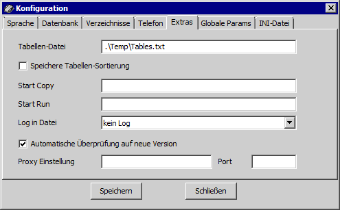

Nun kann man für die Versionsabfrage einen Proxy/Port parametrieren:
Extras-F10 > Log > Optionen > Extras
Diese Funktion ist neu in der EXE V2.1.13322 drin. Kann das bitte jemand
testen, der nur Internet über einen Proxy hat und seither keine
Versionsabfrage nutzen konnte?
Bitte schreibt das Ergebnis, ich kann diese Funktion leider nicht selbst
testen.

Hi Markus
ich habe noch immer folgendes Problem:
Wenn ich mir über "Prüfe Menge für Produktion" alle fehlenden Bauteile
als Bestellvorschläge eintragen lasse, werden anschließend in der
Bestellansicht diese neuen Einträge oft falsch angezeigt (einige Fehlen,
dafür sind andere doppelt). Dennoch stimmt die Anzahl der Einträge.
Siehe Bilder. Nachdem man auf aktualisieren geklickt hat, stimmt die
Ansicht wieder.
Es kann auch sein, dass dieser Fehler bei anderen Situation auch
auftritt, bin mir aber grad nich sicher.
Dann fehlt nur noch der automatische "Refresh"?
Ja, scheint so.
Der Refresh ist eigentlich schon drin. Ich habe das mal bei einem
Projekt getestet (MySQL) und da wurde alles richtig in der Bestellliste
gezeigt.
Welche Version von EleLa hast Du gerade?
2.0.13126 (64bit)
Lade die aktuelle Version mit der Versionsabfrage und das Problem sollte
weg sein. V2.0.133xx oder V2.1.13xxx
Damit kannst Du auch gleichzeitig mehrere Projekte überprüfen.
Danke!
Ich werde beim nächsten Einkauf gucken ob der Fehler weg ist.

von Rudolf H (Gast)
Hallo !
Wenn ich das Programm schliese, erhalte ich diese Fehlermeldung
Kann mir bitte wer helfen :-)
Danke
Rudolf
Welches Programm? Welche Version? Was wurde vorher gemacht? Wurde die
Logdatei aktiviert und aufgezeichnet was passiert? Wie oft passiert das?
Wie lange wurde das Programm genutzt bevor das passiert? Ist der Fehler
reproduzierbar? Welches Betriebssystem/Version wird verwendet?
