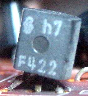

von GALier (Gast)
ich habe ein Bauteil, welches anscheindend zu heiß geworden ist
(schwarze Verfärbung der Platine unter dem Teil):
siehe Foto
Soweit ich erkennen kann, ist das Symbol links oben das "tI" von Texas
Instruments.
Meine Frage: Was ist das; ein Transistor? Wenn ja, welcher Typ? Womit
kan nich den Baustein ersetzen?
Bitte um hilfreiche Tips!
der GALier
von Frank B. (elan40)
Na, eher Siemens-Logo.
Es ist ein BF422, ein HF-Transistor älterer Bauart.
Wo sitzt der denn drin?

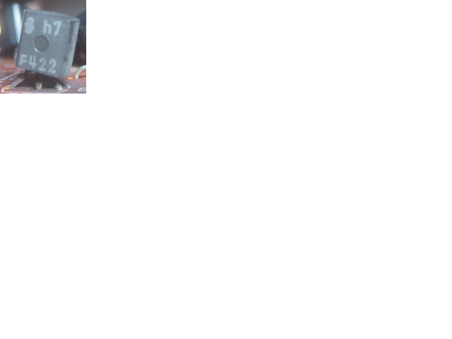

von Timmo H. (masterfx)
Das Foto hätte man auch erheblich kleiner machen können, wo ja nur
~300x300px des 1536x1152px Bildes verwendet werden.
Vermutlich ist es ein BF422
http://www.datasheetcatalog.org/datasheet/philips/BF420_422_CNV_2.pdf
von flo (Gast)
es steht die frage im raum, warum er zu heiß geworden ist:
-ungünstiger schaltungsentwurf des herstellers
-transistor fehlerhaft
-ein bauteil in der peripherie des transistors defekt, z.b.
duchgeschlagener kondensator, widerstand mit "kurzschluss" o.ä.

von Frank S. (Firma: HSCS) (linuxerr)
also da läuft irgendetwas komplett schief. Das ist ein N-Channel FET für
maximal 50mA. Wieso glüht der??
Da stimmt was mit der Schaltung nicht.

Aber um mal was zum Thema zu schreiben:
Nur weil die Platine über Jahre dunkel geworden ist, bedeutet es nicht
das dieses Bauteil defekt ist.
Such dir mal das Datenblatt raus und messe ihn einmal durch bevor du ihn
ersetzt.
Auch wenn er wirklich "zu" warm wird kann es immernoch mit hoher
Warscheinlichkeit an der Ansteuerung oder anderem liegen.
