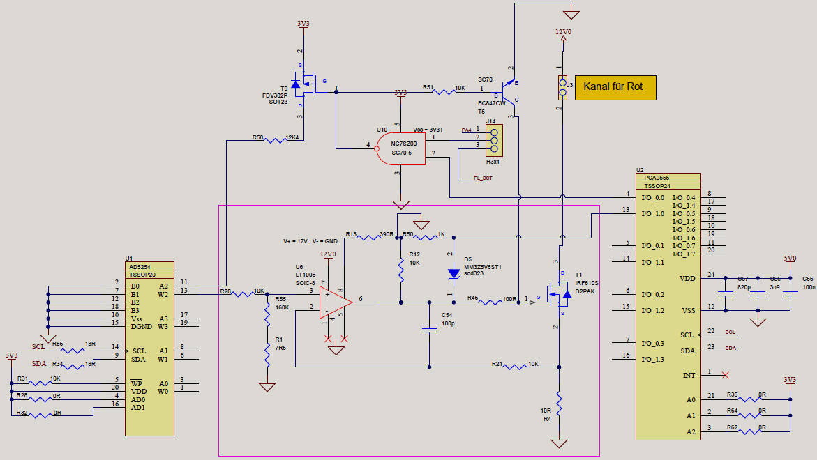

Im Moment habe ich ein Projekt am Laufen und zwar RGB-Leds mittels eines
digitalen Poti. (AD5254) per I2C zu dimmen. Die Kommunikation per I2C um
die Helligkeit zu regeln ist soweit in Ordnung. Das Problem zurzeit ist
die geeignete Vorwiderständen pro Farbe bzw. Kanal zu bestimmen (siehe
anhang: die dargestellte Schaltung ist nur für ein Kanal/Farbe).
Die verwendete RGB-LED-Leiste ist 70mm lang und braucht deshalb unter
12V 0,084A als Betriebsstrom.
Da ich einen Bereich von 0,01 A (LEDs dunkel) bis 0,3A (LEDs hell) zur
Verfügung habe zum Dimmen, finde ich es schwer einen geeigneten
Vorwiderstand pro Farbe zu bestimmen. Die Problematik ist so, dass wenn
einen niedrigen Vorwiderstand gewählt wird, das OPV (LT1006) dadurch
übersteuert wird. Außerdem wird durch einen einzigen Vorwiderstand nicht
den ganzen Dimm-Bereich gedeckt.
Ich habe mir überlegt ob ich noch einen Digitalen Poti. Als
Vorwiderstand einbaue so,  dass per I2C die passende Widerstandswert für
die benötigte Helligkeit gewählt wird
Andere Lösung nach meiner Meinung nach ist einen Shunt-Widerstand zu
verwenden, jedoch weiss ich nicht so genau ob sowas in kleine Bauformen
im Markt vorhanden ist.
Ich bin für jeden Vorschlag sehr dankbar 

In deiner Schaltung gibt es keinen Vorwiderstand, sondern einen Shunt
zur Strommessung.

OK, dann halt nur noch richtig zu Ende bringen. Den Shunt kann man
einfach wählen. Wenn man z.B. 100mV Spannungsabfall bei vollem Strom
haben will, kann das einfach berechnen.
R = U / I = 0,1V / 84mA = 1,2 Ohm
Dein Poti sollte dann logischerweise von 0-MAX diesen Bereich
darstellen. Dazu muss man einen Spannungsteiler aufbauen, der die
Spannung am Potiausgang von 0-3,3V auf 0-0,1V teilt, welche dann auf den
OPV geht. Sagen wir 33k/1k.
R46 ist mit 100k zu groß, 100R-1k reicht und schafft keine zusätzlichen
Probleme durch Phasendrehung.
Die Rückführung vom Shunt zum OPV sollte durch einen Widerstand
erfolgen, 10K sind ein 1. Ansatz. Ein kleiner Kondensator Vom
OPV-Ausgang zum - Eingang fehlt auch noch, damit kann man einen
schwingenden OPV verhindern, sagen wir 100pF. Siehe
http://www.mikrocontroller.net/articles/Konstantstromquelle#Konstantstromquelle_mit_Operationsverst.C3.A4rker_und_Transistor

Üblicherweise wird die Schaltung um eine Kompensation Rx/Cx
erweitert:
           ------------+--o
                      Last
D/A-Out---|+\          |
          |  >-+-100R-|I MOSFET
        +-|-/  |       |S
        |      Cx      |
        +------+--Rx---+
                     Shunt
            -----------+--o

Habs jetzt probiert und zwar für 1,8V / 84mA = 22 Ohm
Den Bereich habe ich auch mittels einem passenden Spannungsteiler
entsprechend eingestellt => 0 bis 1,8V.
Den Rest habe ich auch so weit geändert und das hat geklappt. Jedoch war
die max. Helligkeit nicht so hoch. Deshalb habe ich mir überlegt dass
ich von 2 Breiche wechseln kann je nach Bedarf :
BEREICH 1 : 0 bis 1,8V
BEREICH 2 : 1,8V bis 3,6V
Dafür habe ich schon die Werte der Beuteile neu berechent. Als ich was
messen wollte beim Poti. habe ich es leider zerstört und muss jetzt
erstmal Das Beuteil ersetzen -.-
wollte mich dann bei dir und bei den anderen bedanken.
Das nächste Problem wäre dann, wie ich zwischen den beiden Bereichen
wechseln kann. Aber erstmal die Platine reparieren :D

Gar nicht. Nimm einen Bereich und fertig. Darauf muss dein Shunt bzw.
die Steuerspannung dimensioniert werden. Das Prinzip ist klar
beschrieben, du muss nur lernwillig sein und deine Zahlen einsetzen, und
nicht unsinnigerweise wieder so hohe Spannungen am Shunt nutzen.

Der beiliegende Anhang zeigt das Schaltplan vom Kanal, welcher für die
Farbe Rot gedacht ist.
Nur Das Schaltplanteil, welches mit der Farbe Lila gerahmt ist, ist
relevant bzw. ist der Grund meiner Anfrage hier.
Ich hab versucht alles in Betracht zu nehmen, was ihr vorgeschlagen
habt. allerdings werden die LEDs nicht ganz Dunkel bzw. aus wenn ich den
niedrigsten Wert mit dem Poti per I2C einstelle (also Wert 0 Dezimal).
Deshalb fasse ich nun alles zusammen, wie ich vorgegangen bin (siehe
Schaltung):
-> Ausgangsspannung von Pin W2 von Poti beträgt 0,13V bis 2,3V. => Dafür
habe ich einen Spannungsteiler mit R20 und R1&R55 gebaut um den Bereich
0V bis 2,17V zu kriegen.
-> Für die Länge der LED-Leisten von 70mm habe einen Schunt von : 2,17V
/ 0,21A = 10,3 Ohm berechnet.
Die verwendeten RGB-Strips wurden hier bestellet :
http://www.leds24.com/12V-RGB-LED-Strip-flexibel-F...
Habe ich vergessen irgendwas einzustellen oder einfach was falsches
gemacht.
Bitte um Hilfe
Gruss lesish
von MaWin (Gast)
Was willst du mit den Teilen D5, R50 und R12,
und warum hältst du ein Abwürgen des OpAmp-Ausgang mit T5
für eine so gute Idee ?
Du bremst mit dem Auto auch in dem du gegen einen Baum fährst ?
Gegen das Leuchten: Eventuell einfach der Offset des OpAmp,
der ist zwar sehr gering (precision) aber schon mit wenigen
Mikroampere kann eine LED sichtbar schummern,
probier mal dessen Pins 1 und 5 mit dem Offsettrimmpoti zu
bestücken, ob du das Dauerleuchten nicht wegtrimmen kannst.
von Falk B. (falk)
@  ishak lesfar (lesish)
Irgendwie zu kompliziert.
Miss mal die Spannungen über dem Shunt, und am Gate vom MOSFET, die muss
nahe Null sein, so 1V oder so. Wie MaWins schon sagte, könnte das eine
Offsetspannung sein. Aber der hat laut Datenblatt max. 50µV, das wären
5µA. Naja. Alternativ einfach mal 1k parallel zu den LEDs klemmen.
Wieso das? Die muss auch bis 0V runter gehen, wenn der Poti auf "Null"
steht.
>=> Dafür
Kaum, ein Spannungsteiler multipliziert, aber er subtrahiert keine
Offsets.
Der Link ist Müll.
>gemacht.
Du hörst nicht zu und bastelst nur drauf los. Dein Spannungsteiler wird
nicht besser, wenn man da ein halbes Dutzen Widerstände verbaut. Du
braucht hier EINEN zusätzlich zum Poti, nämlich R58. Damit stellst du
deinen Potibereich ein. Dann geht W2 von U2 direkt an Pin 3 von U6.
von BlaBla M. (Gast)
also der OPv ist in Ordnung. Der Fehler kam von dem Poti, weil der einen
Bereich von 0,13V bis max 2,3V liefert, also kein 0V am Anfang. Deshalb
hab ich einen Widerstand von ca. 200 Ohm parallel zu den LEDs geschaltet
(wie schon Falk erwähnt hat) damit die LEDs ganz am Anfang aus werden.
Jedoch brauche einen widerstand, welcher 5W höchstens vertragt, sonst
raucht er ab nach gewisser Zeit.
Dadurch leuchten die LEDs wie es sein soll: Ganz Dunkel -> bis ganz
Hell.
wie siehts dann aus wenn ich die zweite Hälfte des Bereichs nehmen ???
Also einfach dieser Widerstand vergrößen und probieren, mit welcher Wert
die LEDs nur mit der Hälfte der Helligkeitsstärke leuchten können ?
von Falk B. (falk)
Dann muss den austauschen oder den Fehler finden! der Poti MUSS 0V
erzeugen können!
> Deshalb
FALSCH! Ich schieb was von 1k!
Mach es einfach mal richtig und hör auf zu frickeln! Mensch Meier!
von Falk B. (falk)
Miss mal die Spannung an U1 Pin 2 gegen GND, vielleicht ist dort keine
saubere Masse wegen Unterbrechungen, kalten Lötstellen etc. Oder deine
Software schreibt falsche Daten in den Poti.
Sorry, mein Fehler :D. Weil ich vergessen hab zu erwähnen, dass der Poti
AD5254 grad bei dem Wert 0 Dez noch ca. 75 Ohm zwischen den Terminal A2
und W2 hat, das steht so im Datenblatt und man kann das nicht ändern ! .
Aber gemessen bei Pin 2 gegen GND hab ich trotzdem und es lag 0V.
1k Widerstand habe auch parallel jetzt reingeklemmt. mit dem Poti-Wert 0
Dezimal leuchten die LEDs immer noch aber ganz schwach (das darf nicht
sein laut der Anforderung).
Das Dimmen ist auch nicht linear und ab einem Poti-Wert von ca 190
Dezimal kommt die Helligkeitstärke in die Sättigung.
von MaWin (Gast)

von Falk B. (falk)
Tja, dann muss man sich was einfallen lassen. Nämlich eine
Offsetkorrektur.
Und wenn es geht nicht mit dem Holzhammer!
Welchen Wert hat dein digitales Poti? Deine Zahlen sind
wiedersprüchlich. Laut Datenblatt gibt es nur 1k, 10k, 50k und 100k.
Günstig ist hier ein eher hoher Wert, dann fallen die Schalter mti den
75 Ohm nicht so ins Gewicht. mindestens 10K, besser 50 k oder 100k. Und
dann wie schon gesagt.
"Du braucht hier EINEN zusätzlich zum Poti, nämlich R58. Damit stellst
du
deinen Potibereich ein, 0,0x-2V. Dann geht W2 von U2 direkt an Pin 3 von
U6."
Den retlichen Offset von ein paar mV kann man dann mit der beschriebenen
Methode per Widerstand parallel zu den LEDs wegbekommen.
Gut.
Das liegt an der Kennlinie des menschlichen Auges, siehe LED-Fading.
> Offsetkorrektur.
sieht schlecht aus, da ich die 1k Variante verwendet habe. Gut dann
bestelle ich mir neue Potis mit 50k und/oder 100k.
> du deinen Potibereich ein, 0,0x-2V. Dann geht W2 von U2 direkt an Pin 3 von
> U6."
du meinst jetzt R58 nach W2 einfach in Reihe schalten ???
und du meinst W2 geht von U1 (nicht U2) direkt an Pin 3 von U6 ???
von Falk B. (falk)
@ishak lesfar (lesish)
Dann stimnen deine Zahlen nicht. Der Digitalpoti bildet mit R58 einen
Spannungsteiler, und R58 hat nach deinem Bild 12,4 KILOOhm. Da
kommen bei 3,3V maximal
250mV raus und nicht 2,3V. Aber las mich raten,. R58 kat keine 12,4 kOhm
mehr?
> Gut dann bestelle ich mir neue Potis mit 50k und/oder 100k.
Denk erstmal nach!
Dein Poti hat 256 Positionen, macht bei 1k 4 OHm pro Schritt. Deine
Schalter haben aber IMMER 75 Ohm (wort case, real vielleicht die
Hälfte), damit hast du unvermeidliche 19 Schritte Offset.
Nicht schön. Bei 10K ist es nur noch 1,9 Schritte, bei 100k nur noch
0,19 Schritte.
> U6."
Nein. R58 bleibt WO er ist, mämlich in Reihe zu deinem Poti an A2. Bei
10K und 2 V braucht man für R58 ca. 6,5k.
Ja.
Als Quick and Dirty Workaround kann man 910k von U6 Pin 2 nach +12
legen, damit kann man den 130mV Offset kompensieren. Dann geht es auch
mit dem 1k Poti.
das mit dem Quick and Dirty Workaround hab ich grad probiert und das tut
:D . danke Falk :))).
morgen tue ich mir dann die 100k Potis bestellen. Fehlt nur noch dann
dafür das R58 neu zu dimensionieren und noch das "LED-Fading". Ich werde
mich wieder melden wenn es soweit ist ( also euch wieder nerven :D ).
Die Messung hat von vorne und hinten nicht gestimmt -.- ; grad habe ich
festgestellt dass jemand in der Abteilung das R58 von 12K4 auf 330R
geändert hat und zwar als ich im Urlaub war -.-. ich habs wieder auf
12K4 und musste feststellen dass es nie mehr wieder passt mit dem
Bereich 0,0x bis 2V sondern 0,014V bis 0,25V. also das mit dem 330R war
schon richtig korrigiert. und leider ist der jenige, der diese änderung
gemacht hat zurzeit im urlaub ist.
Da muss ich wieder nochmal mit der Dimensionierung neu anfangen >.<
von Falk B. (falk)
@  ishak Rafsel (lesish)
Meine Rede.
> grad habe ich
Mensch Meier, man hätte ja vielleicht mal ein BISSCHEN nachdenken
können, anstatt wild zu löten. Die Funktion eines Spannungsteilers
scheint dir fremd zu sein . . .
Wozu brauchst du den? Kannst du die 330 Ohm nicht allein wieder
reinlöten? Und dann mal anfangen NACHZUDENKEN?
Zeichne dir ma das digitale Poti plus Vorwiderstand R58 auf und denk
nach.
Warum? Es läuft doch?
> nach.
    3,3V >------
              | |R58=330 Ohm
               °A2
              | |<------------W2
               °B2           |Uausgang
Aus Datenblatt von dem Poti AD5254:  Rwb(D) = Rab*(D/256) + 75 Ohm
mit Rab = 1k sprich die 1k-Poti-Variante
Fall 1: D=0 =>  Rwb(0) =75 Ohm    ;   Uaus = Uein*(Rwb/(R58+Rwb))= 0,61V
Fall 2: D=255 => Rwb(255) =1071 Ohm ; Uaus = Uein*(Rwb/(R58+Rwb))= 2,52V
Also das ist der Spielraum von dem Poti wenn ich mich nicht verrechnet
habe mit 330 Ohm für R58 oder ?
von Falk B. (falk)
@ishak Rafsel (lesish)
OK.
Nicht OK. Der Gesamtwiderstand ist konstant. Der Poti wird als echer
Poti mit Abgriff benutzt, NICHT als variabler Widerstand.
Rges=Rab + 75 Ohm +75 Ohm = 1150
Uaus = Uein*(Rwb/(R58+Rges))
D=0:    Ua = 0,16V
D=255 : Ua = 2,39V
Die Zahlen stimmen erstaunlich mit deinen Messwerten überein, nicht
wahr?
O.o , verstehe ich nicht wie du auf Ua=2,39V bei D=255 kommst? als ich
den Datenblatt von dem AD5254 gelesen habe, habe ich das anders
verstanden.
Kannste mir mal bitte verraten wie du den R58 diemensonierst? weil wenn
ich z.B mit Ua = 2,2V von dem Poti erreichen will komme ich auf R58 =
575 Ohm (ich rechne mit R58=(1150 0hm*((3,3V-2,2V)/2,2V)) ).
will auch gerne wissen wie du auf dieses 910k für die 0,13V-Kompensation
kommst ?
worauf muss ich noch achten wenn ich jetzt einen neuen Poti mit 10k oder
50k reinbaue. (habs heut mit der Post gekriegt)? also das heisst wieder
R58 und der Shunt-Widerstand diemensioniern je nachdem was für einen
bereich ich haben will oder ?
von Falk B. (falk)
R58 und der AD5254 bilden den 1. Spannungsteiler, kann man leicht
ausrechnen. Damit hat man die konstante Spannung, die an A1 anliegt, das
ist
das Maximum, was dann per Digitalpoti einstellbar ist.
> als ich
>verstanden.
Dort steht ja auch nix von einem zusätzlichen Vorwiderstand.
Ganz einfach, per Spannungsteiler
Rwb max = 1071 Ohm
RAB = 1150 Ohm.
U_W2_max/3,3V = Rwb_max / (rab+R58)
2,2 / 3,3 = 1071 / (1150+R58)
R58 = 456,5 Ohm
Wenn man es mit den obigen Messwerten mit 2,4V rechnet, kommen 322 Ohm
raus, das passt.
> weil wenn
Siehe mein vorheriges Posting. Dabei muss man beachten, dass der
Widerstand R A2-B2 1150 Ohm beträgt, Rwb aber maximal 1071 sein kann.
Der Unterschied ist hier recht groß, satte 75 Ohm.
>kommst ?
Dein Poti erzeugt minimal 0,13V, das muss als Null gewertet werden. Null
heißt, dass durch R4 kein Strom fließt, die Spannung über R4 ist auch
Null. Der - Eingang von U6 soll aber 0,13V "vorgegaukelt" bekommen, also
muss man ihn etwas hoch ziehen. Das macht man mit einem Widerstand, der
Strom einspeist. Um an R21 (10K) 130mV abfallen zu lassen, braucht man
13µA. Um zwischen 12V und nahezu Masse 13µA fließen zu lassen, braucht
man ~910k
R_pull = 12V/13µA
>R58
Ja.
Nein, warum?
>je nachdem was für einen bereich ich haben will oder ?
Sicher. Im Prinzip fängt man beim Shunt an. Der muss möglichst klein
sein, um nicht unnötig Leistung zu verbraten. Bei 100mA ist das noch
nicht so wild, bei 1A sieht das anders aus. Daraus ergibt sich die
maximale Spannung am Shunt. Die muss dein Poti ebenfalls bereitstellen,
damit man den gesamten Bereich von 0-Imax einstellen kann.
Dankeschön Falk, hab jetzt alles beachtet was hier erwähnt wurde und bis
jetzt passt alles soweit.
In welchen Größenordnung sollen dann die Shunt's hier in dem Fall sein
??? so etwa 0,1 bis 0,2 Ohm denke ich mal oder ?
von Falk B. (falk)
Gut.
Oder. Du hast ja nie so richtig gesagt, was dein Maximalstrom sein soll,
irgendwas um die 100mA hab ich da mal rausgehört. Wenn man mal 250mW als
maximale Verlustleistung ansetzt, ergibt das
P = I^2 * R
R = P / I^2 = 25 Ohm, Normwert 22 Ohm.
Nimmt man 10 Ohm ist es nur noch die Hälfte und der 1/4 W Widerstand hat
es nicht so heiß. Würde ich so machen.
> P = I^2 * R
und das gilt auch für die andere Kanäle ? also Sprich andere LED-Farben
(RGB)? da ja die Spannung hier keine Rolle für das Rechnen spielt ?
von Falk B. (falk)
Wenn die den gleichen Nennstrom haben (sollen).
Richtig, die Flußspannung der LEDs spielt keine Rolle, es ist ja eine
KonstantSTROMquelle.
ist meine Gedanke richtig wenn ich vor oder nach dem Schunt einen OPV
baue, der einen Logarithmus- oder Exponential-funktion hat damit ich die
Helligkeitskennlinie linearisiert wird wenn ich mich zwischen dem
Bereich 0...255 bewege  ???
von Falk B. (falk)
Eher hinter dem Shunt.
Theoretisch ja, praktisch ist das mindestend zwei Stufen über deinen
aktuellen Fähigkeiten. Wenn du was machen willst, mach den Shunt
umschaltbar. Großer Shunt für kleine Ströme, kleiner Shunt für große
Ströme. Faktor 10-50 zwischen den Shunts, und schon kannst du um die 3-4
Dekaden abdecken, das reicht. Siehe Anhang. Durch den MOSFET kann man
sehr schnell schalten und das Umschalten fällt nicht auf.
Und für das permanente Schalten von dem MOSFET soll ich dann den Drain
mit 3,3V verbinden oder? , habs auf dem Steckbrett probiert aber das tut
nicht so wie ich es erwartet habe
von Falk B. (falk)
Nö, das Gate.
Ja stimmt , wollte auch Gate schreiben :D . danke dir :)
git es einen grund warum du diesen MOSFET gewählt hast ?
weil ich hab einfach für die Schaltung benutzt, was auf meinem Tisch lag
und zwar ein IRF610s . aber natürlich nach dem ich den Datenblatt
gelesen hab, aber irgendwie klappt das nicht so richtig ,da die
Helligkeit sich ungleichmässig mit dem gewählten Wert verhält.
