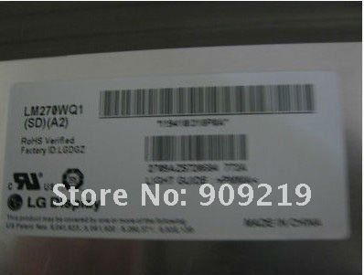

Ich habe hier 2 defekte 27" iMacs vor mir stehen die ich von einem
Bekannten bekommen habe.
Ich habe bei beiden mal das Display raus genommen (dann sieht man die
"Innereien").
Bei dem verwendeten Display handelt es sich in beiden Fällen um ein
LM270WQ1 - SDC1 von LG
Laut folgender Website:
http://www.panelook.com/LM270WQ1-SDC1_LG%20Display_27.0_LCM_overview_15310.html
hat das Panel einen DisplayPort Eingang. Dazu aber folgende Fragen:

Übrigens, hier noch bilder etc:
>http://i01.i.aliimg.com/wsphoto/v1/515176159_2/Original-NEW-For-Apple->iMac-27-LCD-Screen-LM270WQ1-SD-A2-.jpg
>http://www.thebookyard.com/images/661-5970.jpg

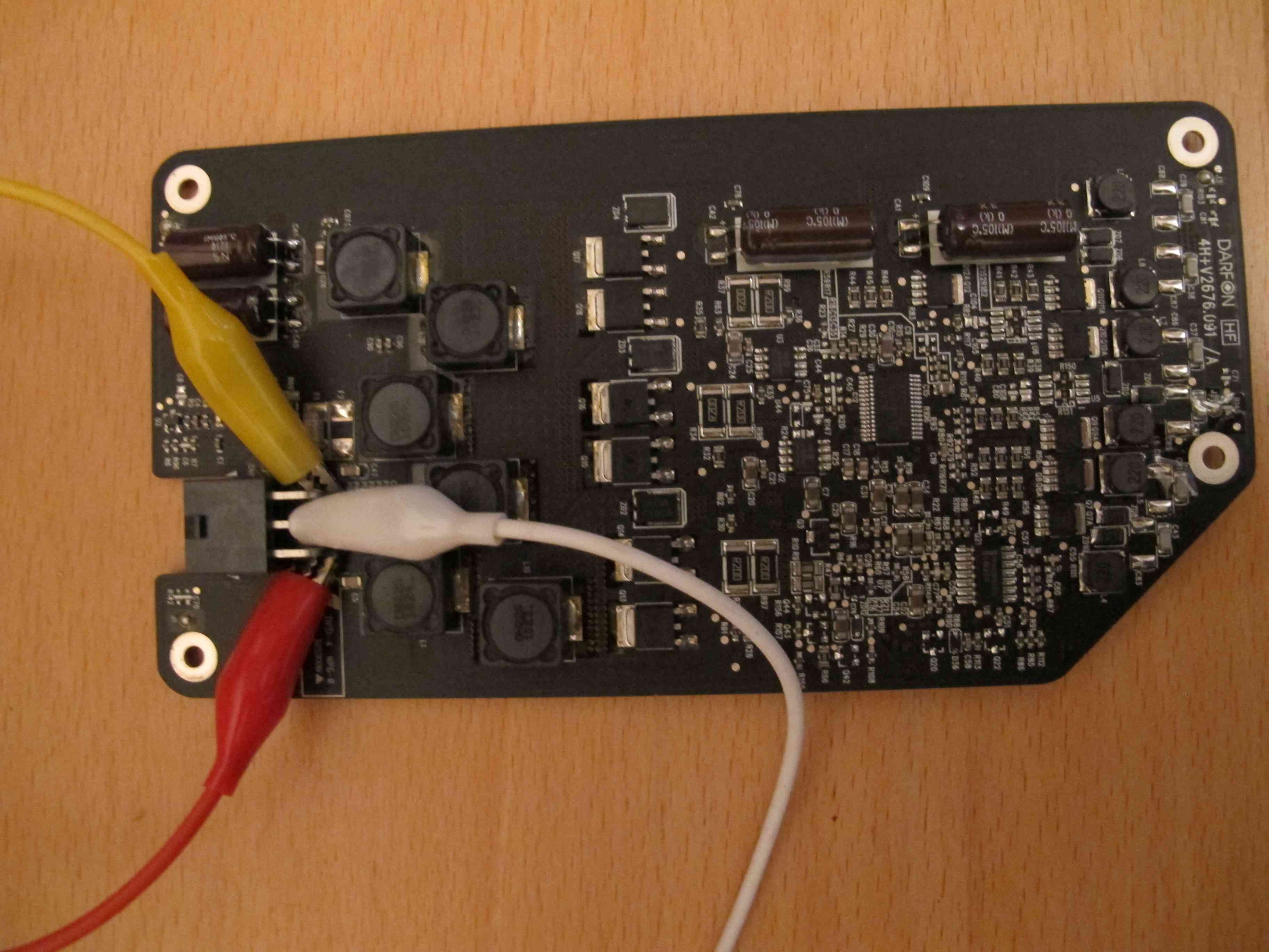

Also, als Spannung brauchst du 3,3V und 12V und höchstwahrscheinlich
einen CCFL inverter.
1234 schrieb:
> und höchstwahrscheinlich einen CCFL inverter.
Nein, den auf keinen Fall. Das Panel wird mit LEDs beleuchtet, wie auch
im Datenblatt beschrieben.
von Apfelanbeisser (Gast)
Hallo zusammen
Ich bins wieder;)

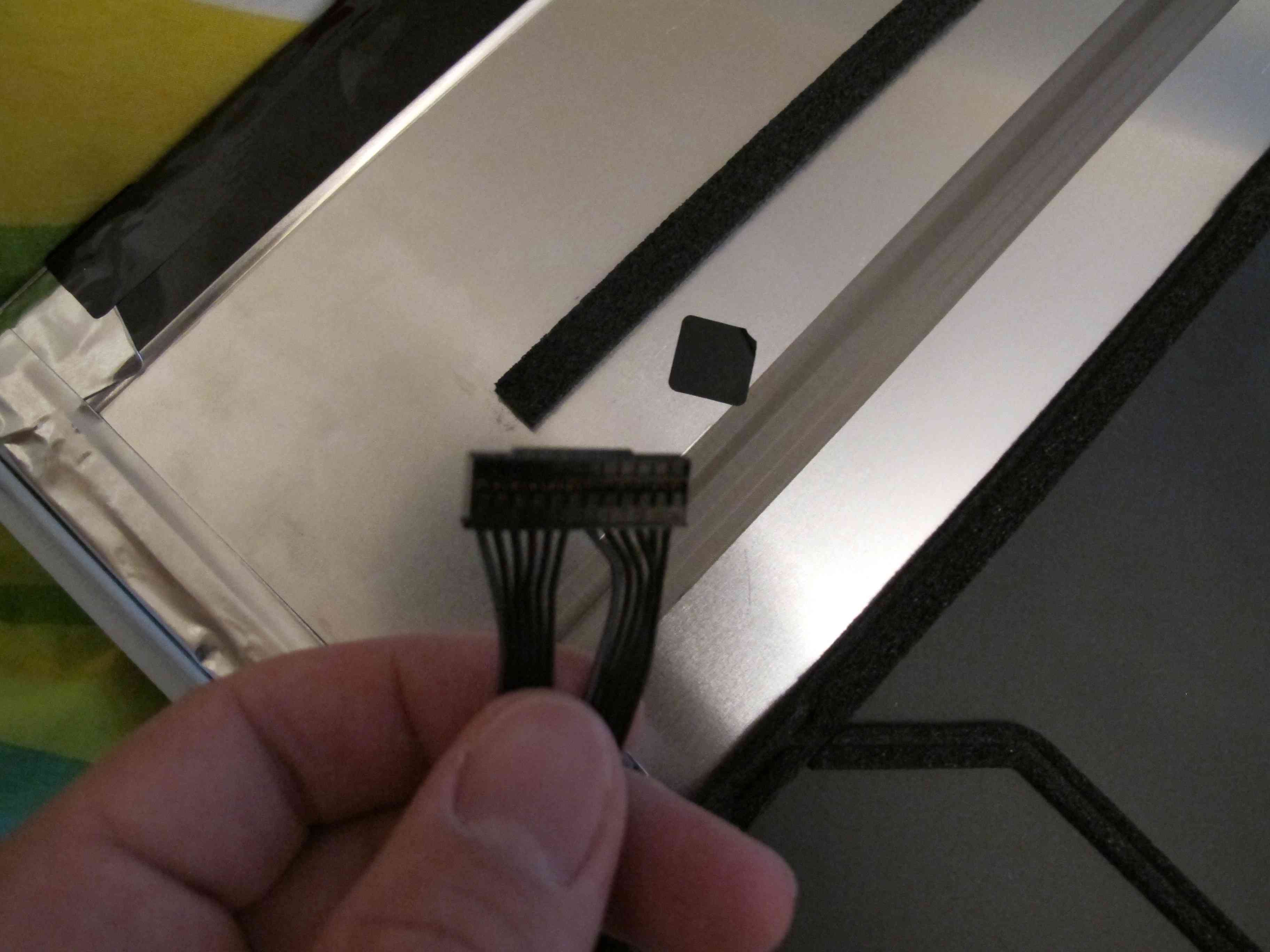

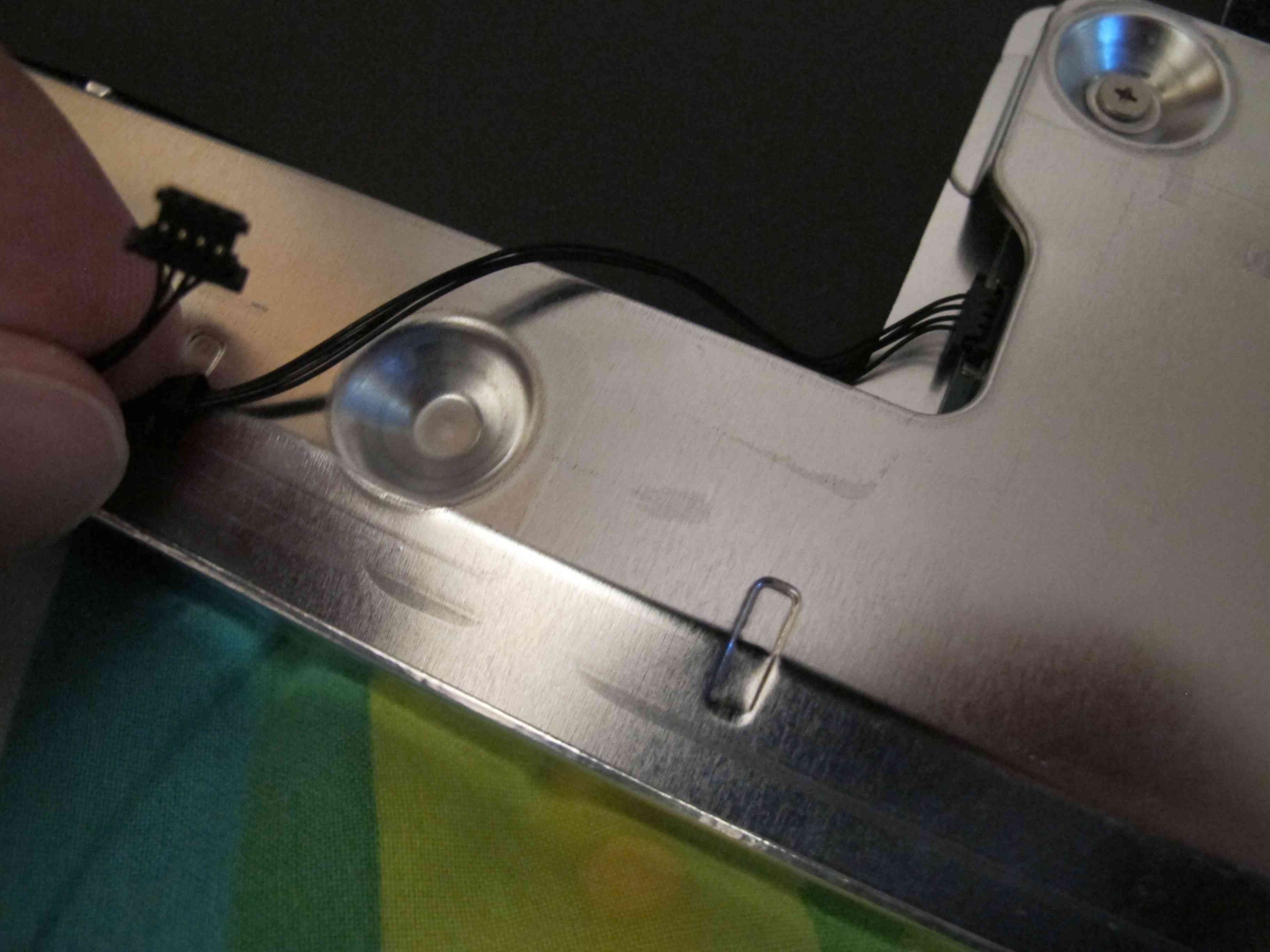

Ich brauche einen kleinen Denkanstoss. Ich habe hier vor mir jetzt das
Display und den LED-Controller. ich habe Bilder davon angehängt!
Mein Problem dabei ist, dass ich nicht wirklioch weis wo ich anfangen
soll.
z.B.:
Wo würdet ihr anfangen? Bzw. wie soll ich das Videosignal zum Bildschirm
bringen?
Liebe Grüsse
