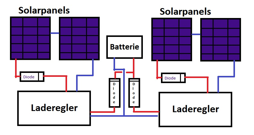

ich würde gerne 4 Solarpanels installieren.
Jetzt liegen bei dem Laderegler 2 unterschiedliche Dioden bei, womit ich
nichts anzufangen weis. Eine ist für 600 und die andere für 1000 Ampeer.
wofür sind diese?
Und was ist sinvoller, 2 Solarpanels parallel oder beide einzeln an dem
Laderegler anschließen? Es sind an jeder Solarpanel an dem Anschlüssen,
dioden Verbaut. Ich denke für reihenschaltung oder?
Wundert euch nicht warum 2 Laderegler. Das ist deshalb, weil ein
Laderegler nur für 10 A ausgelegt ist. Das wären bei den 4 Platten zu
wenig.
Die Dioden die an der Batterie angeschlossen sind müssen mindestens die
Leistung der Batterie aushalten oder?

Die Dioden zwischen Laderegler und Batterie sind ... naja... seltsam.
Der Laderegler muss die genaue Batteriespannung kennen, sonst wird das
nix.
von Moinsen (Gast)
Die anderen Dioden sind auch seltsam, die Panele sind doch auch schon
Dioden an sich und die zusätzlichen Dioden verheizen nur sinnlos
Leistung.

Dir ist aber schon klar, wie dick die Anschlussdrähte für 600A oder
1000A sein müssten?

Die Werte hören sich eher nach kurzzeitigem (µs) Spitzenstrom an.

hört sich eher nach einen Überspannungsschutz an.
von Julian B. (julinho)
Du brauchst überhaupt keine Dioden, außer zum Überspannungschutz.
Die Batterie kannst du direkt an beide Laderregler anschließen, das muß
sogar so sein, sonst sieht der Laderegler die Batteriespannung gar
nicht.
Die Dioden im hinter dem Solarmodul brauchst du auch nicht, die sollten
in jedem Laderegler vorhanden sein.
Hersteller, Manual??
