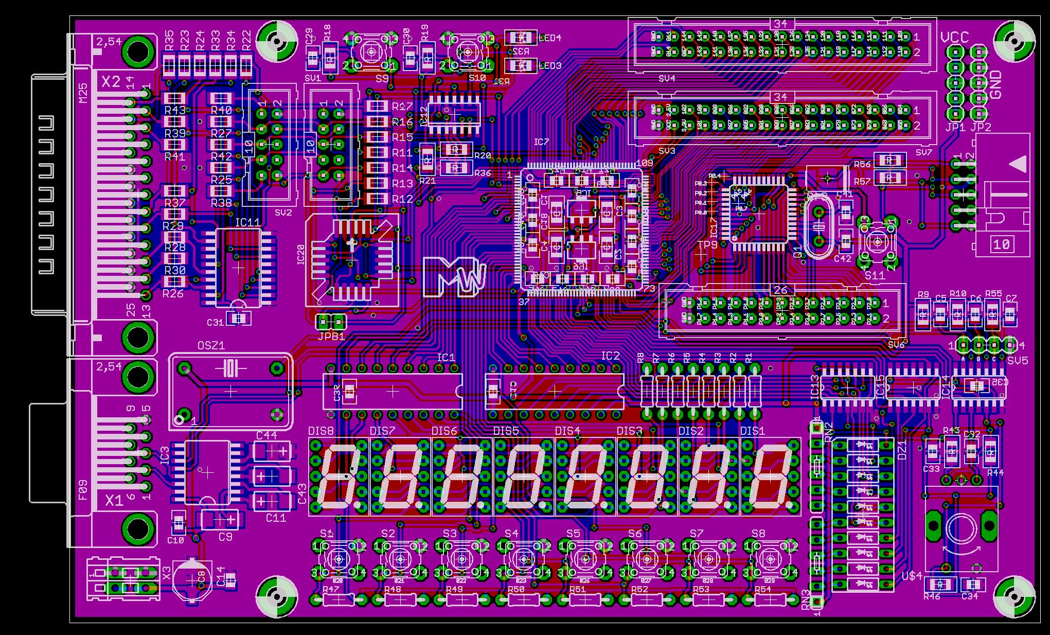

von Michael Werner (Gast)
Ja, die SD-MMC Variante bei opencores habe ich auch entdeckt.
Wenn Du ein ep1k50 Noard planst, kannst Du vielleicht ja mal einen
Blick auf meines werfen, ist vielleicht nicht der Renner, aber fertig,
und ein paar Platinen habe ich noch Über. Sind mit Lötstopp, und mit
Positionsdruck. Foto kann ich noch nachreichen, habe die Platine nicht
Vorliegen. Anbei aber mal ein JPG, mit Eagle erstellt.
Der FPGA ist ein EP1K30 oder EP1K50. Configspeicher ist ein EPC2LC20.
erfahrung für automatische bestückung habe ich nicht.
Das Board habe ich selbst entworfen, geroutet und auch von Hand
bestückt. In den nächsten Tagen hänge ich mal ein Foto hier rein.
Was drauf ist, kann ich sagen:
Byteblaster, EPC2LC20 KOnfigurationsspeicher, RS-232, Quarzoszillator,
getestet bis 100 MHz.
Weiterhin 8 Siebe Segment Anzeigen im Multiplex.
Dann noch 8 Taster, 10 LED´s als Bargraph, daneben ein Incrementalgeber
von ALPS, Reset, Reconfig-Taster, 3 TTL-Eingänge über Schmitt-Trigger,
und Kondensator zur Entprellung.
Die zwei 34-Poligen Stiftleisten enthalten alles, was am FPGA noch frei
war, incl. 0V 2,5V 3,3V und 5 Volt.
Rechts auf der Platine sitzt noch ein AT89s8252 im SMD-Gehäuse, kann
aber mit ein oder zwei änderungen aber auch mit einem AVR getauscht
werden. Natürlich ist der 10-Polige anschluss daneben der ISP für den
Atmel. Auf der 26-Poligen Stiftleiste sitzen 3 Ports des Atmel, der
übrige liegt auf lötpads. Den Atmel habe ich draufgepackt, da noch
Platz drauf war. Es gibt auch ein Entwurf mit USB-ISP für den Atmel.
Und den Byteblaster MV kann man auch heraussägen, deswegen die zwei
Pfostenverbinder nebeneinander.

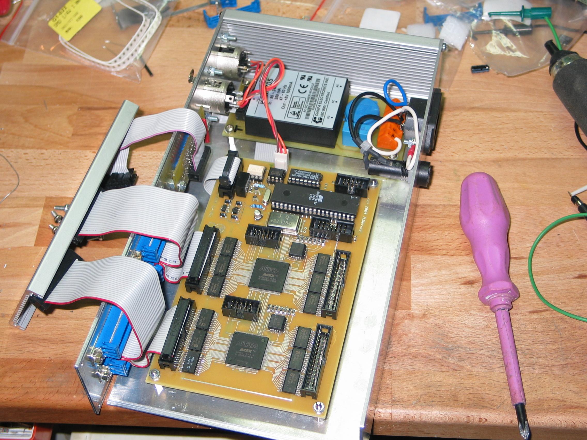

Grrrrrrr,
war das fast falsche Bild. Hier das richtige, das andere ist ein
fertiges Gerät. DMX nach PWM. 88 Kanäle 16Bit mit 333 Hz.

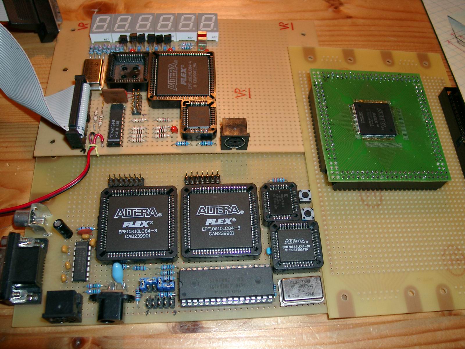

von TobiFlex (Gast)
Ist schon sehr beeindruckend was Du und wie Du es machst! Ich habe
bisher immer die Fädeltechnik benutzt.
Na da wir schon bei den Fotos sind... ;-)
1. erstes Board mit einem FLEX, läßt sich nur über JTAG configurieren,
aber dann läuft auch schon der RISC im Z80-Mode und spielt Schach,
2. zweites Board mit CPLD/Flash sowie JTAG configurierbar, da läuft
schon ein Schneider CPC464 mit Sound drauf. Durch die nötigen
Vereinfachungen laufen aber kaum hardwarenah programmierte Demos.
3. Anfang vom 100%igen CPC464 Clone.
