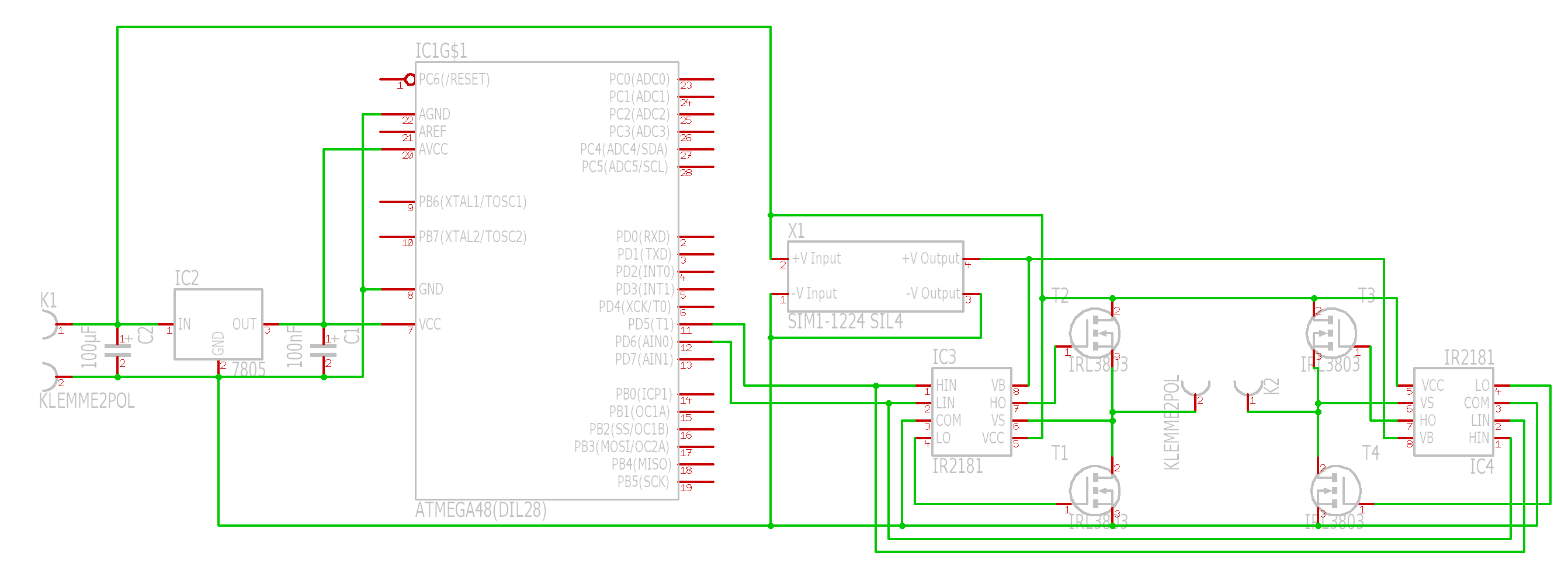

ich habe mir die Schaltung im Anhang erdacht bin mir aber nicht sicher
ob die so funktioniert und hoffe das mir ein "Experte" da noch ein paar
Tipps geben kann.
An der linken Schraubklemme liegt 12V und Masse an, zwischen der Klemme
in der H-Brücke dann die Last, der DC/DC Wandler X1 ist ein 12V auf 24V
Wandler.
Die Beispielschaltung mit Kondensator und Dioden die im Datenblatt des
IR2181 beschrieben ist habe ich nicht nachgebaut da ich die H-Brücke
auch voll durchschalten möchte (PWM Duty Cycle 100%). Ist das so
überhaupt möglich oder fliegen mir beim einschalten irgendwelche
Bauteile um die Ohren?
Wenn jemand Vorschläge für andere Treiber hat gern her damit, wichtig
ist nur das sie eine Möglichkeit bieten alle MOSFETs auf Low zu schalten
und an der man N-Kanal MOSFETS anschließen kann (12V/10A möchte ich
nicht durch MOSFETS mit 0,2 Ohm Ron jagen da bleiben ja nur noch 8V
über)
Mit freundlichen Grüßen
Markus
von Christian S. (christianstr)
Wenn du die PWM vernünftig programmierst, könnte das so funktionieren,
du musst nur sicherstellen, dass du keinen Kurzschluss verursachst, und
wenn du Induktive Lasten treiben willst würde ich nicht auf die Dioden
verzichten.
Aber warum nimmst du nicht gleich einen Vollbrückentreiber (z.B. HIP4081
), dein Programmieraufwand ist geringer und sicherer ist es auch noch.
Außerdem würdest du einen IC weniger benötigen.

Bei Farnell kostet der 8€. Und die Bootstrap-Schaltung kann man nicht
weglassen, sondern ist nötig, um die HighSide FETs zu schalten. Übrigens
auch ein Fehler in deinem Schaltplan, ohne Bootstrap-Kondensatoren gehts
nicht.
Wenn du die Highside auch dauernd aktivieren willst,ist die klassische
Lösung mit PNP Transistor als Treiber wahrscheinlich die einfachste und
billigste.Ein NPN davor gibt dir dann die richtige Logik.

von Oliver K. (olli_k)
das wird so nicht funktionieren:
1. brauchst du zwei DC-DC -Wandler...für beide Halbbrücken einen
2. -V Output der DC-DC-Wandler muss mit VS des jeweiligen
Treiberbausteins verbunden werden. Nur so wird der High-Side Fet
ordentlich durchgeschalten.

Keine deiner Aussagen stimmt. Wieso sollte man zwei DCDC Wandler
brauchen? Wieso sollte man -V auf Masse ziehen, wenn man NChannel
MOSFETs schalten will? Und wieso braucht man keine
Bootstrap-Kondensatoren, wenn man DCDC Wandler benutze?!

Also nochma. Die highsides hängen mi ihren Gates am Kollektor eines PNP
(BC640 oder so) Der Emitter des PNP liegt auf deinen 12 Volt = Drain der
Highsides. Von den Gates geht der Arbeitswiderstand des PNP auf die
Source.
Die Basis des PNP geht über einen Widerstand auf den Kollektor eines
NPN, der die Invertierung besorgt, damit du das gleiche Signal, mit dem
du die Highside ansteuerst, auch auf deiner Lowside nehmen kannst. Das
wars. Ich würde dir zwar empfehlen, die andere Seite der Brücke mit
ihrem eigenen Timer zu steuern, aber das ist dein Bier.
Entweder nimmst du also 2 DC/DC Wandler, wie von Oliver vorgeschlagen,
den diese müssen ja die Sources der Highsides als Bezug haben, oder du
machst die Transistor Lösung.
Gatetreiber mit Bootstrap/Ladungspumpe gehen nun mal nicht mit 100% PWM.

Die Totzeit musst du so oder so programmieren, da ist die
Treiberschaltung nicht relevant.
Christian Str schrieb:
> Und mit Bootstrap funktioniert ein DutyCycle von 100% auch, da die
> Spannung vom Gate des MOSFETs gehalten wird.
Nö. Die Spannung am Gate bricht sofort auf den Vs Pegel zusammen und die
Highside sperrt, da die Treiber ICs nicht auf offen gehen, sondern eine
PushPull Stufe benutzen. Das ist deswegen so, damit die MOSFets auch
zügig wieder sperren. Wie dir vermutlich bekannt ist, ist das Abschnüren
von MOSFets im allgemeinen ja langsamer als das Aufsteuern.

Huch, hab glaub ich den falschen Treiber rausgesucht, meinte den
HIP4082. Der hat zwar auch keine Ladungspumpe, hält aber auch einen
DutyCycle von 100%. Funktioniert, habe es selber mal in einer Anwednung
benötigt(und steht auch im Datenblatt ;) ).

Das war ein Teil meiner Frage: Kann ich die Bootstrapschaltung durch ein
DC/DC Wandler ersetzen (damit ich 100% und 0% PWM hinbekomme)?
Ich muss doch nur sicherstellen das VB (Und damit Ug der MOSFETS) 10V
über Source des MOSFETS ist? Das ist bei dem 12V / 24V Wandler gegeben
oder hab ich da nun ein krummen Denkansatz.

Ah ok nagut das wäre auch eine Idee, aber eigentlich wollte ich ja einen
Treiber nutzen um mich nicht um den den Ansteuerungskram zu kümmern.
In dem Datenblatt von dem HIP4082 hab ich nirgendwo gefunden das er 100%
PWM schafft, wo hast du denn die Angaben gefunden?
von Klaus (Gast)
Und du solltest vermeiden, daß mehr als 20V (besser 15V) am Gate
anliegen, auch wenn der untere FET durchgesteuert und damit der
Source-Anschluß nahe GND ist. Daher verwendet man eher einen 12V Wandler
und legt den negativen Anschluß an die Source vom High-Side FET. Für den
zweiten FET braucht man einen zweiten Wandler.
MfG Klaus
Jetzt peil ich das auch, wie das in einem der vorigen Posts mit einem
zweiten DCDC Wandler gemeint ist...okay, ja das geht ;)
> PS. 0% PWM geht immer
Stimmt nicht, 0% PWM ist das selbe wie 100% PWM, nur dass der
HighSide-FET vom anderen Strang immer durchgeschaltet ist ;)
Und zurück zu dem Problem der 100% PWM:
The HIP4082 does not contain an internal charge pump, but does incorporate non-latching level-shift translation control of the upper drive circuits.
Erste Seite im Datenblatt ;)
von (unknown) (Gast)
Ah  daran hab ich nicht gedacht, das muss der FET natürlich erst mal ab
können und wenn dann hab ich natürlich immer noch doppelte
Umladeverluste...
Gut das schließt alle Überlegungen aus bei den ich Teile spare indem ich
die Gatespannung für beide aus dem selben System erzeuge.
Das lässt mich einfach hoffen das dort irgendwo der "DoMagic"
Schaltkreis sitzt mit dem das klappt oder sind die Leckströme so gering
das die Kondensatorladung nach dem Umladen "ewig" hält?
Ich denke ich werde mir mal so ein HIP4082 besorgen, bei hbe gibt es den
für 8€ oder kennt jemand einen anderen Händler?
8€ ist glaub ich schon das Günstigste, was man so finden kann ;)
Und wie gesagt: Ich hab mit dem HIP4082 einen DutyCycle von 100%
erfolgreich mehrere Minuten lang getestet. Wenns wirklich nicht
funktioniert, machste halt nen DutyCycle von 99%, schnelle Frequenz (der
kann bis 100kHz ab) und vom Microcontroller eine sehr feine
PWM-Auflösung, dann sind das annähernd 100% ;) Wofür brauchst du das
eigentlich? Motorsteuerung?
