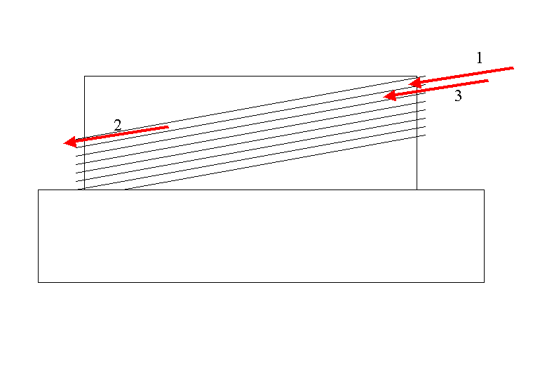

Kämpfe derzeit mit der Hauswasserinstallation bzw. Dichtigkeit. Ist Hanf
+ Paste immer noch das beste Mittel der Wahl?
Es wird Loctite 55 empfohlen, doch das scheint ein wenig giftig zu sein.
Teflonbänder hab ich auch schon probiert, sind aber nicht so dolle.
Allgemein: Der Hanf schiebst sich bei mir irgendwie das Gewinde hoch, so
dass beim Aufschrauben das untere Ende des Gewindes quasi Hanf-frei ist.
Was mach ich da falsch?

Bisher wickel ich den Hanf in Drehrichtung auf das Gewinde. Dass es sich
also beim Reindrehen quasi selber festzieht. Allerdings liegt auch Hanf
über den spitzen Zacken, icht nur tief im Gewinde.

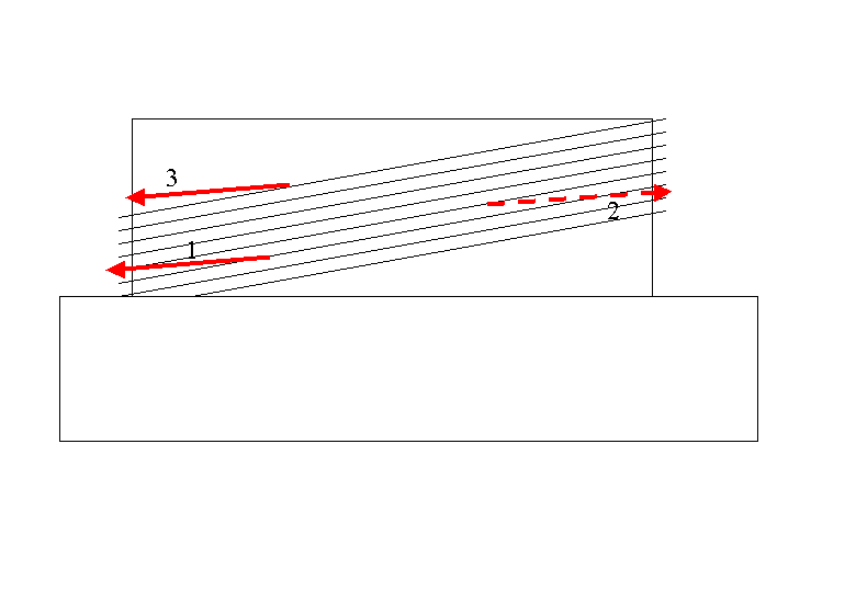

von Michael K. (charles_b)
Allerdings fang ich VORNE beim Gewinde an und wickel dann hinter. Sollte
man HINTEN anfangen und dann nach vorne wickeln?

von Klaus W. (mfgkw)
Vielleicht nimmst du ja ein zu dickes Büschel?
Ich nehme immer relativ wenig Hanf, vielleicht ein oder zwei Dutzend
Fäden.
Die ziehe ich erstmal solange glatt, bis sie schön parallel liegen, wie
gekämmt. Das Faserbündel ist dann relativ lang.
Dann fange ich am Ende des Rohres an und wickle natürlich so rum, wie
die Fasern dann beim Einschrauben angezogen werden, also das Rohr quasi
in den Hanf in der Richtung reindrehen, wie es später in die Muffe
gedreht wird.
Beim Wickeln werden die Fasern schön parallel gehalten, so daß sie sich
wie ein schmales Band um das Rohr legen, und zwar gleich mit der
Steigung des Rohrs - also pro Umdrehung geht man einen Gewindegang
weiter.
Dann wird man am Ende des Gewindes ankommen, bevor der Hanf am Ende ist
- dann einfach in der selben Drehrichtung weiterwickeln, aber wieder zum
Rohrende hin, dann wieder zurück etc. bis der Hanf alle ist.
Jetzt liegt der Hanf weitgehend in den Furchen, teilweise auf den
Gewindegängen.
Etwas Dichtmasse drauf, reinschrauben, passt.
Da schiebt sich so gut wie kein Hanf wieder weg.
So wickel ich bisher.
...wäre es so besser?
von Mike J. (emjey)
Als Paste nehme ich "Neo Fermit Universal 150 g Tube"  2.88 Euro (bei
eBay) mit wenigen Hanf-Fasern.
Wenn du vorn anfängst und die Fasern nur in den Rillen liegen sollen,
dann gibt es nur eine Möglichkeit zum wickeln.
Heizer schrieb:
> Hier kann man sich das mal anschauen:
> http://www.youtube.com/watch?v=bSzjt0MZdMY
Danke für den Link.
Was der Typ schon mal anders macht (oder ich, je nach Sichtweise:)
1. Ich fette gleich das Gewinde ein. Der Typ wickelt den trockenen Hanf
auf das Gewinde. Leuchtet eigentlich ein, dass sich bei mir den Hanf
dann lockerdreht und nach oben durchgedrückt wird - zu wenig Reibung mit
dem Gewinde!
2. Der Typ nimmt einen sehr dünnen Hanf-Faden fast schon (zumindest bei
dem ersten Eisenrohr. Ich habs eher flächig gewickelt.
3. Bei mir schaut am Ende dann auch immer noch ein halbes Pfund Hanf
oben raus - da nehm ich wohl zu viel Hanf.
