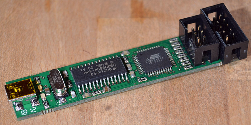

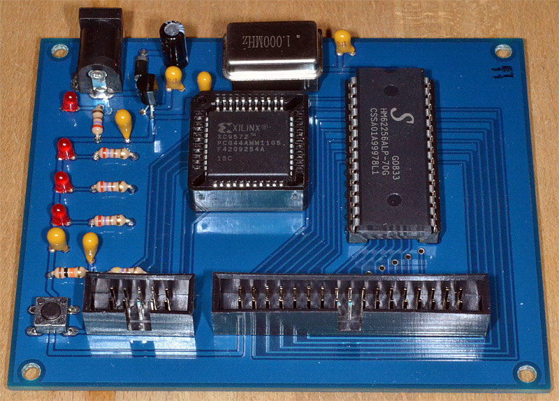

von Xyz X. (Firma: xyz) (khmweb)
Hi, danke für Deine Tipps.
Ja, ich habs zusammengelötet, das USBprog 3.3 und grad eben das CPLD
Board.
Nach langem Suchem im Netz fand ich ein paar nützliche Dateien, die ich
hier beifüge.
Eins zeigt die 3.3 Version wie herum die Steckverbinder anzubringen
sind. Die Eagle-Version vom Board zeigt alle Bauteile, wo was hinkommt
und wie herum. Das Office-Dokument mit Suffix ods im Dateinamen zeigt,
welche Bauteile/Werte zu den Bezeichnungen gehören.
Ich habs ohne ICs angeschlossen und die LED 4 leuchtet nach Anschluss
des Netzteils. Nach Einbau der beiden ICs und des 1MHz Quarz-Oszillators
bleibt sie auch noch an. Nun gehts ans Ausprobieren.
Btw, noch etwas zu den LEDS, falls man das nich weiß:
Auf dem Eagle-Board sind 4 LEDs mit einer Abflachung an einer Seite. Ich
erhielt 3mm-LEDs, die keine Abflachung haben. Die Drähte sind aber
unterschiedlich lang: kurz = Kathode, lang = Anode. Und die Abflachung
gehört, wenn vorhanden, zur Kathode, also dem kurzen Draht. Kurzer Draht
muss auf der Seite der Abflachung beim Einbau sein.

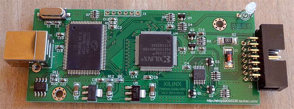

anbei die Fotos zum Startserkit CPLD und USBProg 3.3
von Markus H. (dasrotemopped)
der Zusammenbau hat doch gut geklappt. Jetzt kannst du mit ISE loslegen
und den CPLD programmieren. Hab mir mal die Infos zum USBProg3.3
angeschaut. Damit Xilinx ICs zu programmieren scheint nicht die
Hauptanwendung für das Gerät zu sein. Bin gespannt auf deine
Kompatibilitästests mit ISE unter Windows.

Das "Usb Platform Cable" funktioniert folgendermassen unter Windows 7 64
Bit ( selbst mit meinem Kabel getestet ) :
ISE installieren, Kabel per USB anstecken, Treiber installiert sich, ISE
erkennt den Xilinx Programmer.
Mir war das 40 Euro extra wert.

Inzwischen ist das XILINX Platform Cable USB eingetrudelt (KP ca. 37,00
Euros). Leider war es auch diesmal nix mit einfach anschliessen etc. und
nutzen :-(

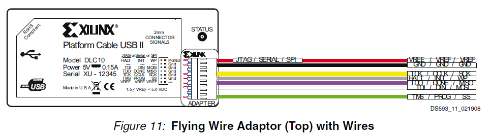

Erst einmal: Es gibt versch. Versionen (Models) von dem Teil. Das, was
derzeit aus China via ebay erhältlich ist, ist Model DLC9G. Bei XILINX
sieht man, dass es bereits einen Nachfolger dafür gibt Model DLC10 und
der nennt sich auch etwas anders: Platform Cable USB II. Ich hab mal
beide Beschreibungen hier hochgeladen. Der Unterschied zu beiden wird
hier beschrieben oder zumindest vermutet:
http://forums.xilinx.com/t5/Xilinx-Boards-and-Kits/What-s-new-with-the-HW-USB-II-G-Platform-Cable/td-p/7398
Die JTAG Anschlüsse der CPLD Platine sind nicht passend zum
mitgelieferten Kabel des Prommers. Ich hab 2 Strippen davon (rot und
orange) komplett entfernt. Danach die Reihenfolge geändert am Stecker
zur CPLD-Platine:
1 braun TDI
2 gelb VREF (weitere Änderung ist nötig, s. u.)
3 NC
4 NC
5 weiß TMS
6 NC
7 grün TCK
8 NC
9 blau TDO
10 schwarz GND
(NC = not connected, kein Kabel angeschlossen)
So bestückt, bekommt man schon mal die grüne LED statt der roten (oder
bernsteinfarbenen lt. XILINX) zu sehen. Dennoch ist die Welt nur
scheinbar in Ordnung.
Windows installiert die Treiber automatisch nach Anschluss des Platform
Cable USB, ganz wie es sich gehört ;-) Ist auch jetzt im Gerätemanager
zu finden. Sorry, ISE muss natürlich vorher installiert worden sein! Und
man sollte das Kabel nicht vorher mal zur Probe anschliessen, sondern
erst nach Install. der ISE-Software (die installiert die Treiber mit).
Nach Start von IMPACT wird zwar das Platform Cable USB erkannt, jedoch
nicht der CPLD. Verschiedene z. T. irreführende Fehlermeldungen traten
bei meinen Versuchen auf. Unter anderem, sinngemäß "too many devices",
da TDO nur Nullen lieferte. Das Platform Cable USB benötigt für VREF die
VCC (5V) von der Platine. Ich hab hierzu eine Drahtbrücke von 5V (liegt
z. B. an R6) zum Pin 2 der JTAG Buchse gelegt. Danach lief die Erkennung
einwandfrei. Anmerkung: Sollte die CPLD-Platine auch an anderen Prommern
betrieben werden, ist es möglicherweise besser oder sicher nötig, wenn
man diese Verbindung vorher wieder entfernt. Prommer-Schaltbild zu Rate
ziehen.
Wegen des Umbaus für die VREF:
Dieser Artikel hat mir u. a. dabei gut geholfen:
Nachträgliche Anmerkung: Pin 2 der JTAG Buchse ist (erfreulicherweise)
unbelegt an der CPLD-Patine, so dass der Umbau wie dargestellt erfolgen
konnte.
Zur Anschlussbelegung USBProg/CPLD-Platine kann man auch die hier
bereits hochgeladene Datei zu Rate ziehen
http://www.mikrocontroller.net/attachment/154765/DATENBLATT_USBPROG33.pdf
Ich nutze die aktuelle Version der ISE-Software 14.2. Meine Angaben
passen zu den Versionen >= 10.1. Davor und für andere OS und andere
Cable Models muss man evtl. anders verfahren und braucht die hier
beigelegten Treiber. Dazu die ebenfalls hoch geladenen PDF ug344.pdf zur
Install. des Kabels lesen.

Um mit dem CPLD-Board umgehen zu können, brauchte ich die Pin-Belegung
von der 34poligem Pfostenverbindung X3, wie auch die Anschlüsse für den
Resettaster, Clk und den LEDs. Ich notiere das mal hier, da ich es
nirgendwo finden konnte:
Pin X3 / Pin CPLD / Signal
 1    VCC
 2 42 IO2.14 / GTS1
 3  1 IO1.2
 4 40 IO2.1 / GTS2
 5 44 IO2.17
 6 43 IO2.15
 7  3 IO1.6
 8 39 IO2.9 / GSR
 9  2 IO1.5
10 38 IO2.8
11  4 IO1.8
12 37 IO2.6
13  8 IO1.15
14 36 IO2.5
15 19 IO3.14
16 35 IO2.2
17 18 IO3.11
18 34 IO4.17
19 20 IO3.15
20 33 IO4.15
21 22 IO3.17
22 29 IO4.14
23 24 IO4.2
24 28 IO4.11
25 25 IO4.5
26 27 IO4.9
27 26 IO4.8
28 GND
29 - 34 NC
Taster Reset liegt am CPLD Pin 12 IO3.5
CLK liegt am CPLD Pin 5 IO1.9 / GCK1
LED1 liegt am CPLD Pin  7 IO1.14 / GCK3
LED2 liegt am CPLD Pin  9 IO1.17
LED3 liegt am CPLD Pin 11 IO3.2

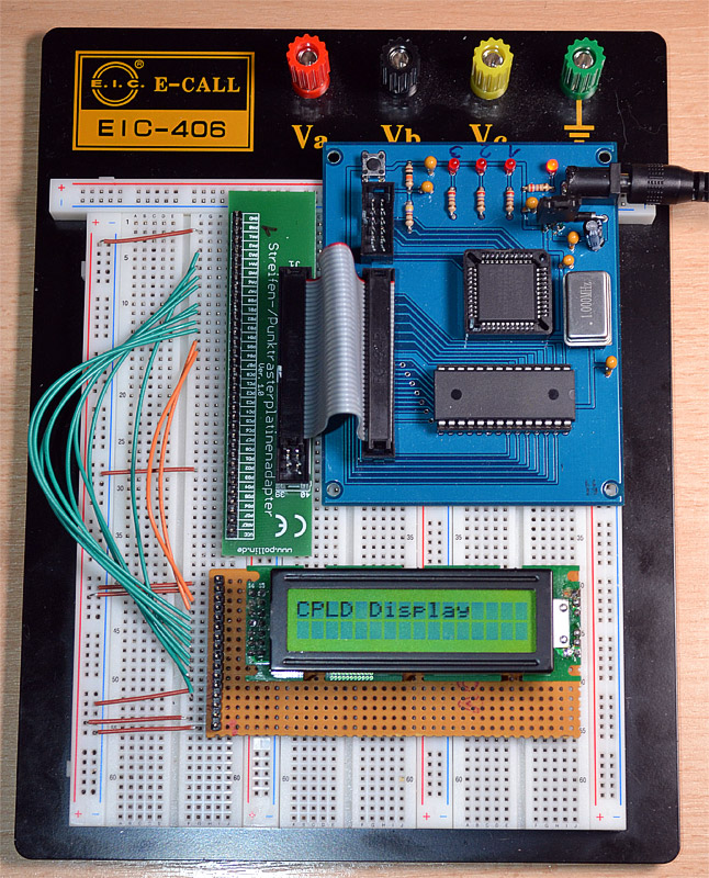

Das ist nun geändert (s. letzte Msg):
Ein 2 x 16 Zeichen-Display von Pollin habe ich an das CPLD Starterkit
von embedded projects angebunden und dabei sogleich mehr
VHLD-Erfahrungen gesammelt. Anbei das Ergebnis.
Der Spannungsregler wurde gegen einen leistungsfähigeren ersetzt, um
auch das Display versorgen zu können.
Geholfen haben mir dabei u. a. die folgenden Seiten:
http://www.mikrocontroller.net/attachment/150182/code.txt
Beitrag "[VHDL] 16x2 LCD Textcontroller / HD44780"
Beitrag "Beschreibung eines Srams Fehler in VHDL-Code?"
http://www.lothar-miller.de/s9y/categories/16-Numeric_Std
http://www.geocities.com/dinceraydin/djlcdsim/djlcdsim.html
http://de.scribd.com/doc/49031100/HDL-Manual-2012-4th-Sem-10ESL48
u. v. m.
Verbesserungsvorschläge und konstruktive Rat- und Vorschläge sind gern
willkommen.

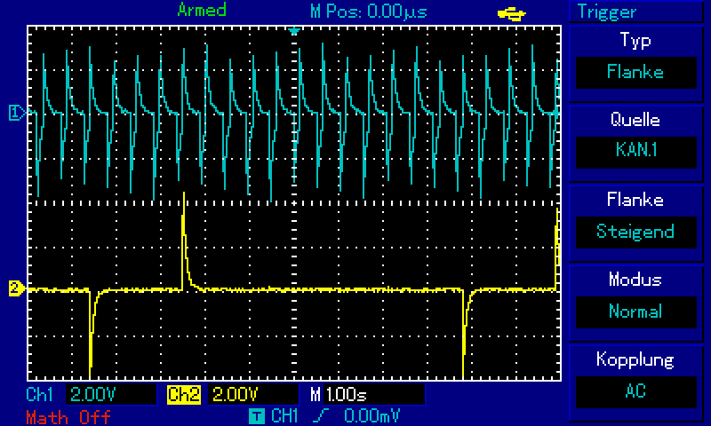

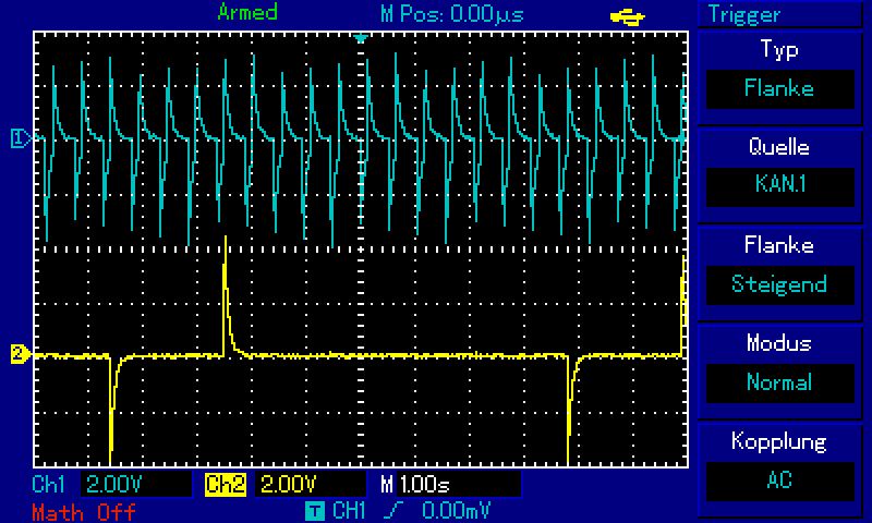

Es wird Buchstabe für Buchstabe angezeigt, wie bei einer langsamen
Schreibmaschine (2-Finger-Suchsystem ;-).
Es dauert ca. 524mS bis das nächste Zeichen erscheint. 12 angezeigte
Zeichen benötigen insgesamt ca. 6,3 Sek. Es ergibt sich eine Wartezeit
von ca. 2,1 Sek. (Standzeit aller 12 Zeichen) bis die Zeile gelöscht ist
und das Ganze von vorn beginnt.
In der Wartezeit sind 4 Steuerzeichen (s. VHDL) das letzte Steuerzeiche
ist ein "CLS".
Kanal 1 oben zeigt den Signalverlauf RS, Kanal 2 den Signalverlauf von
Enable.

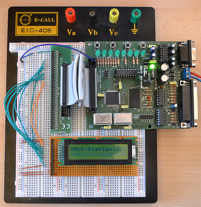

Dasselbe nochmal, aber mit dem CPLD-Pollin-Board. LCD-Display am
CPLD-Pollin-Board. Dieselbe VHDL-Datei wie oben fürs CPLD-Board von
ebedded projects genutzt, jedoch Änderungen in der UCF-Datei, da die
Pinbelegung anders ist. Das Pollinboard nutzt einen XC95144XL.
Weitere Infos zum Pollinboard:
Taster B0 liegt am CPLD-Pin 42 FB5 MC12
Taster B1 liegt über JP1 am CPLD-Pin 43 FB5 MC14
Taster B2 liegt über JP2 am CPLD-Pin 46 FB5 MC15
Taster B3 liegt über JP3 am CPLD-Pin 49 FB5 MC17
LED0 kann aktiviert werden über CPLD-Pin 96 (FB4 MC15)
LED1 kann aktiviert werden über CPLD-Pin 97 (FB4 MC17)
LED2 kann aktiviert werden über CPLD-Pin 35 (FB5 MC2)
LED3 kann aktiviert werden über CPLD-Pin 36 (FB5 MC5)
LED4 kann aktiviert werden über CPLD-Pin 37 (FB5 MC6)
LED5 kann aktiviert werden über CPLD-Pin 39 (FB5 MC8)
LED6 kann aktiviert werden über CPLD-Pin 40 (FB5 MC9)
LED7 kann aktiviert werden über CPLD-Pin 41 (FB5 MC11)
clk1 (QG1) liegt am CPLD-Pin 22 GCK1 I/O
clk2 (QG2) liegt am CPLD-Pin 23 GCK2 I/O
Das Pollinboard liess sich wesentlich einfacher zusammenbauen, da alle
Bauteile auf dem PCB aufgedruckt sind. Das Board konnte auch problemlos
am XILINX Paltform Cable USB angeschlossen werden, da eins der beim
Prommer mitgelieferten Kabel ohne Modifikation 1:1 passte. Eine
Programmierung des Boards war sofort problemlos möglich.
