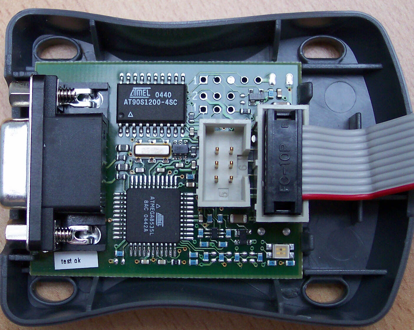

habe heute mein AVR ISP-Adapter bekommen und nach dem Öffnen war ich
positiv überrascht da scheinen die Pins mittels Wiederstand und
Z-Dioden geschützt zu sein. Wobei ich mir nicht 100% sicher bin weil
das alles SMD-Bauteile sind. Zusätzlich zum AT1200 steckt auch noch ein
ATM8535 drin.
Vielleicht kann sich ja mal jemand anschauen.
Sagt evtl. die Farbe bei SMD-Bauteilen was über die Funktion aus?
z.B. Braun=Wiedestand, Schwarz=Diode......

Die Farbe sagt nicht direkt etwas über die Funktion aus, aber die
Bauform.
Wenn Du ganz genau hinsiehst, erkennst Du beispielsweise, daß die
hellblauen Krümel aus einer weißen Keramikplatte bestehen, die obenrum
eingefärbt und sogar beschriftet ist. Das sind Widerstände, und die
Beschriftung gibt deren Wert an. Die ersten beiden Stellen sind der
Wert, die dritte Stelle ist der Multiplikator (als Zehnerpotenz). 473
ist 47 * 10^3, also 47 kOhm.
Die bräunlich aussehenden Krümel sind anders aufgebaut, sie sind auch
von der Seite her betrachtet gleichfarbig. Das sind in der Regel
keramische Vielschichtkondensatoren; ihre Kapazität ist nur
messtechnisch zu ermitteln (auslöten + messen).
Ähnlich aussehend, nur i.d.R. etwas dunkler bis schwarz und daher
perfekt mit Kondensatoren zu verwechseln sind keramische
Chip-Induktivitäten. Die sind auch nur messtechnisch zu
identifizieren.
Die beiden schwärzlichen etwas dickeren Bauteile links neben dem Quarz
unterhalb des 90s1200 könnten beispielsweise Chipinduktivitäten sein,
während die beiden kleineren braunen Krümel unmittelbar oberhalb des
Mega8535 Kondensatoren sein dürften.
Dioden hingegen sind entweder in kleinen zylindrischen Glasgehäusen mit
metallischen Enden oder aber in dreibeinigen Kunstoffgehäusen
untergebracht und in diesem Falle nicht von Transistoren zu
unterscheiden.
Bei den vier- bis sechspoligen Bauteilen im schwarzen Kunststoffgehäuse
kann es sich um ziemlich viel verschiedenes handeln; das können
Transistoren, einzelne Logikgatter oder Diodennetzwerke sein ...
Das weißliche Bauteil rechts unten sollte hingegen recht eindeutig als
zweifarbige LED zu identifizieren sein.
In Summe ist das jedenfalls ein anständigeres Schaltungsdesign als bei
den so beliebten Parallelport-Adaptern, die nur aus Serienwiderständen
bestehen.
Glückwunsch zum Kauf!

Wie man dem Schaltplan entnehmen kann, benutzt der AVRISP einen SP724AHT
zum Schutz der Programmierleitungen:
http://www.littelfuse.com/cgi-bin/r.cgi/prod_series.html?LFSESSION=AKyKTuthQh&SeriesID=38
Ist wohl auf den ersten Blick besser als die üblichen
Zener/Vorwiderstand Lösungen.

Ja. Komisch eigentlich, daß die "optional current limiting resistors"
nicht bestückt sind. Die sollten doch genau dieses verhindern.
