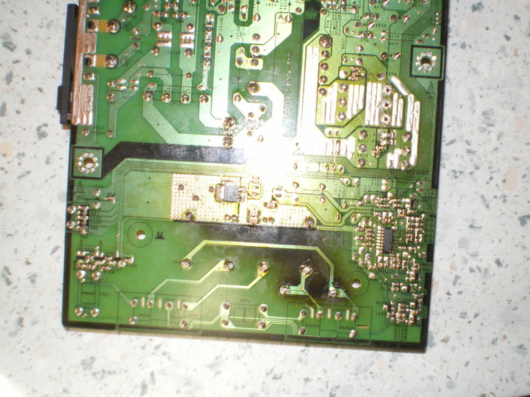

Leider ist aus meinem Samsung-Monitor die Netzteilplatine defekt.
Man sieht, dass der Transormer und die Elkos daneben defekt waren.
Zu erkennen beim Transformer an der Überhitzung und bei den Elkos an der
Verformung.
Den Transormer und die Elkos habe ich bereits ausgetauscht.
Das brachte aber leider keinen Erfolg.

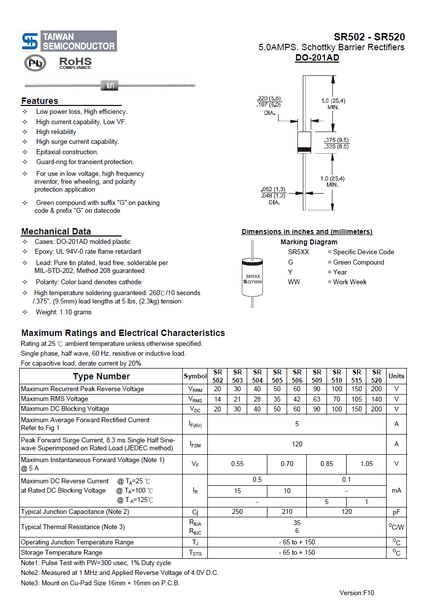

Eine Widertsandsmessung der Dioden SR515 ergab einen möglichen defekt,
da in beiden Richtungen gleich niedrig. Von den Teilen sind 3 Stück
drauf.
Die Kennwerte sind 150 V und 5 A.
Solche Teile finde ich leider im Netz nicht. Meine Frage, kann man hier
stärkere oder schwächere nehmen, oder gibt es einen adäquaten Ersatz für
diese Bauteile? Ich suche mir schon seit 8.30 Uhr heute die Finger wund.
Die Diodenmessung ist wohl defekt am Messgerät?
Ausgelötet (einseitig reicht) für die Messung?
Prinzipiell kannst Du auch andere Bauformen verwenden, wie sie in
Computernetzteilen drin sind. Sollten wirklich alle 3 Dioden defekt
sein, könnte durchaus ein anderer Monitor mehr Sinn machen.

Dann schlechte Nachricht: Die Dioden sind nicht kaputt.
von Michael (Gast)

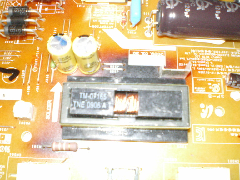

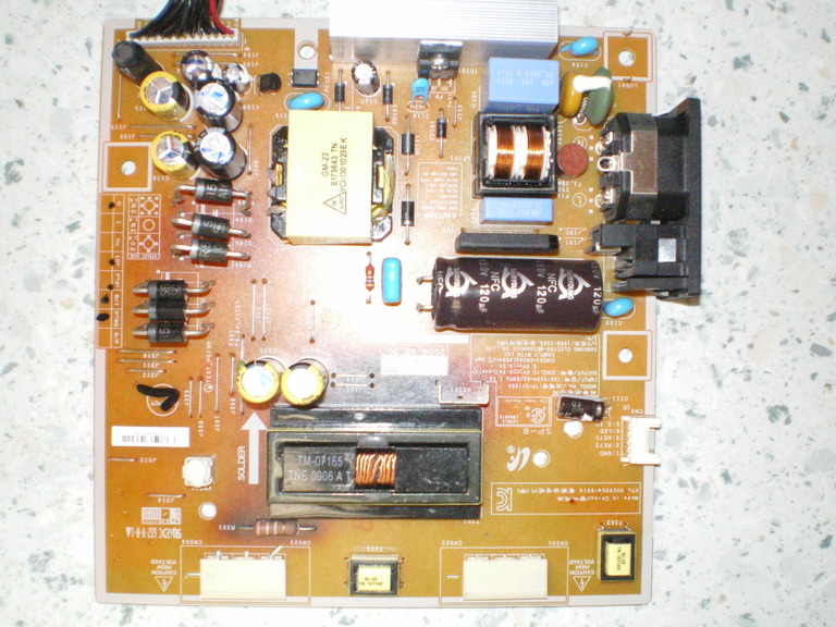

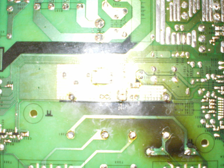

Danke, mmmh was könnte dann sonst noch defekt sein, wenn dieser
transformer abraucht? Anbei mal ein paar Bilder, evtl. hilft das ja.
von mhh (Gast)
Das ist der Invertertrafo für die Hintergrundbeleuchtung. Der/ die
ansteuernde(n) Transistor(en) sind defekt und haben Kurzschluss.

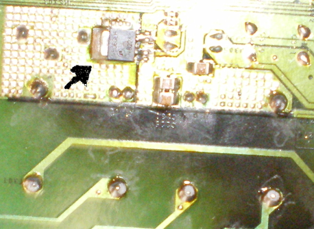

Anbei nochmal ne Datei - könnte das dass Teil sein? Kann man das prüfen?
von Michael (Gast)
Also der hier - kriegt man den bei Conrad?
von mhh (Gast)
Michael schrieb:
> Also der hier
Diodenmessung einschalten, dann D1/2 gegen S1 und S2 messen. Wenn was
bei 0 rauskommt ist er defekt. Sollte ohne auslöten messbar sein.

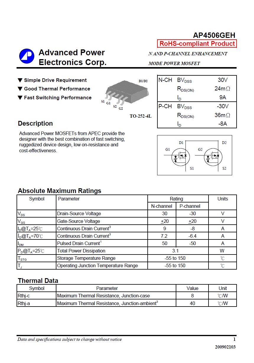

von Georg A. (georga)
So wie die Umgebung des Transistors aussieht, hat der wohl ein massives
Kühlungsproblem. Da hilft auch das eingelötete Kühlkörperchen einen
Zentimeter weiter nicht mehr... Drecksdesign ;)
Von daher wäre es gar nicht so verkehrt, statt dem vermutlich schwer
aufzutreibenden Doppeltransistor zwei einzelne einzubauen. Einmal
n-Kanal und einmal p-Kanal ist bei den Standarddaten eher kein Problem.
Würde halt etwas Drahtgefummel.
Bsp: Für den P-Kanal (G2/D2/S2) den IRF9328, für n-Kanal (G1/D1/S1) IRF
SI4410. Solls bei Conrad geben, k.A. ob auch im Geschäft. Die beiden
haben auch noch einen fast 50% kleineren Innenwiderstand, dürfte also
nicht mehr so heiss werden, wenn der Rest der Schaltung was taugt. Aber
etwas Kupferblech auf die Pins 5-8 wäre sicher hilfreich...
von Michael (Gast)
Danke für die Info.
Hab den Transistor gefunden und auch schon bestellt. Ein
Alternativmodell von Fairchild - Modell FDD8424H.
Welche pins sind 5-8?
Diese schwarze Ecke ist für das Backlight zuständig.
Funktioniert der Rest des Monitors? Siehst du ein Bild, wenn du mit
einer (extrem hellen) Lampe (Baustrahler) direkt von vorn auf den
Monitor leuchtest? Wie hat sich der Ausfall bemerkbar gemacht:
schlagartig oder schleichend?
Michael schrieb:
> wenn dieser transformer abraucht?
Der transfomer ist in D ein Transformator oder Übertrager. Der dürfte
augenscheinlich einfach nur unterdimensioniert sein. Oder die Röhren
sind schon am Ende und haben mehr Strom gezogen...
