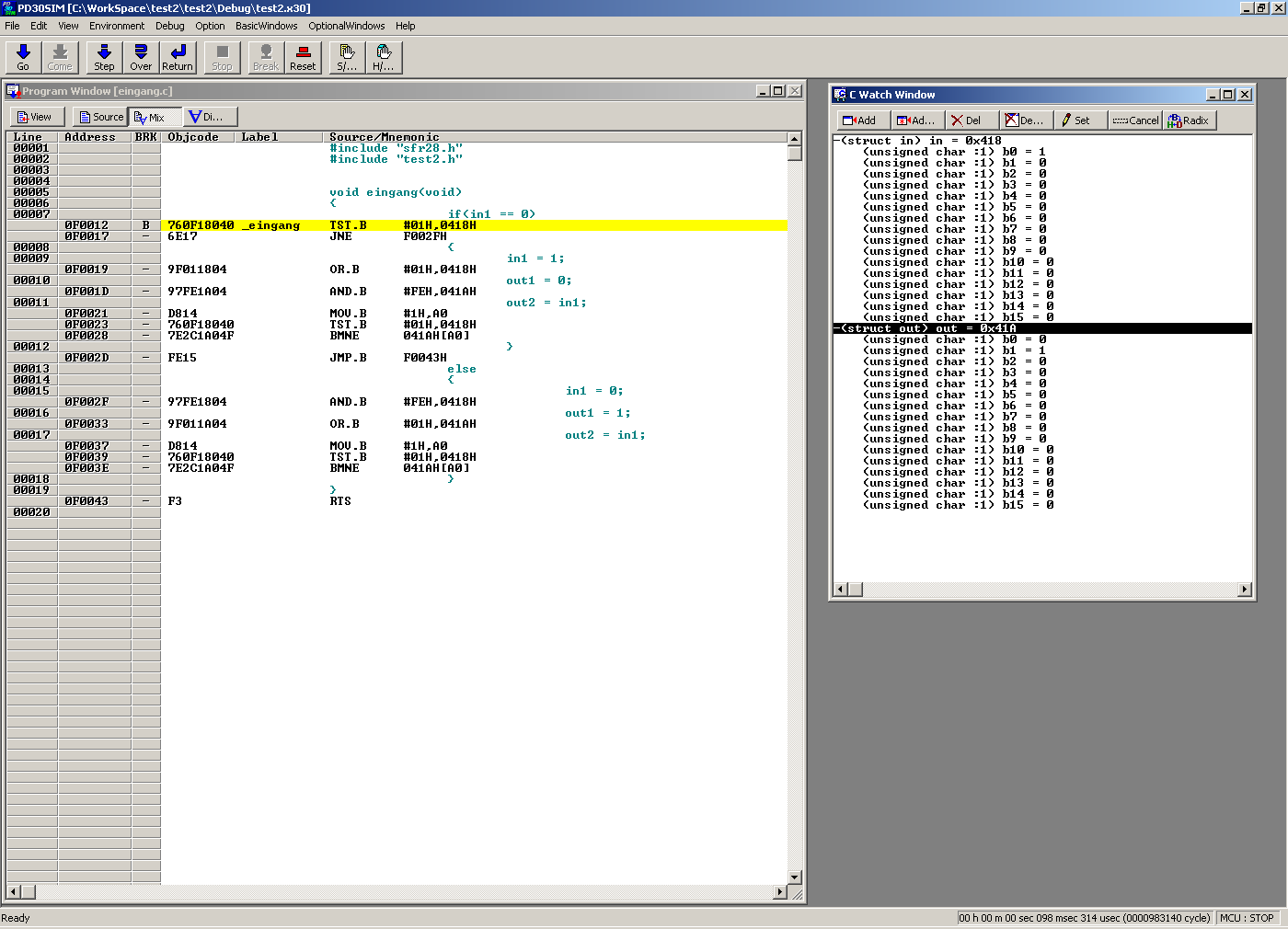

habe für den zugriff auf bit-ebene ein struct angelegt für den zugriff
auf einzelne bit.
habe das ganze dann im pd30sim simuliert und muste feststellen, dass
beim zurgriff auf die bit unterschiedliche adressen verwendet werden.
z.bsp.: wird "in1 = 0" übersetzt in "and.b #feh, 0103h" dies wäre
ja korrekt, da mein struct auf adresse 0103h angelegt ist.
aber an anderer stelle wird der selbe ausdruck in
"bclr 0, -2h[fb] übersetzt und das ist eine ganz andere adresse.
was kann ich nun machen damit ich immer auf das richtige bit zugreife?

von jack (Gast)
hallo ralf,
danke für die hilfe, es funktioniert fast.
hatte einen fehler beim einbinden meiner header-datei.
habe nun noch ein kleines problem, wenn ich das ganze in einer datei
schreibe und übersetze, läuft es korrekt (so wie bei dir).
schreibe ich das ganze in 3dateien (eingang.c, test2.h und test2.c)
wird das ganze nicht korrekt übersetzt siehe Anhang (erstes bild ist
die korrekte übersetzung mit einer datei, 2übersetzung aufgeteil auf
3dateien). achte auf die übersetzung des ausdruckes if(in1 == 0), wird
nicht gleich übersetzt (adresse ist unterschiedlich) und funktioniert
beim test auch nicht.

beim aufruf der eingänge wird beim test von "if(in1 == 0)" auf eine
falsche adresse gesprungen (803h).
  jack

von ralf (Gast)
hallo jack,
sorry für die wartezeit.
ich habbs 1:1 ausprobiert und es funktioniert problemlos.
eventuell hast du ein einstellungsproblem.
ist die hew vielleicht veraltet?
ralf
von jack (Gast)
hallo ralf,
danke für deinen test, es liegt an meiner hew3.
diese version war bei meinem starterkit dabei, schwache leistung von
renesas.
   jack
