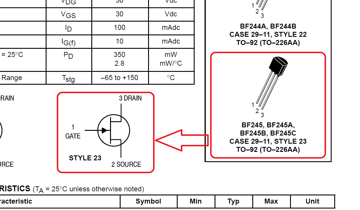

Habe ein Problen mit einem BF245B
Habe diesen in einer Schaltung drin. Um in richtig einzubauen habe ich
schon im WIKI und in den Unterlagen des Herstelles gesucht. Finde leider
unterschiedliche Angaben. In einigen Unterlagen befindet sich das linke
Bein in der mitte. Welcher Anschluss ist den nun welcher?

Beim Hersteller steht dann auch S, D, G drin. Welches Bein ist denn nun
welches?

So habe ich es auch gefunden. DSG, in Bild habe ich auf der rechten
Seite zwei Anschlüsse. Welcher ist nun welcher?
   G               D         /-----\
S       oder    S           / D S G \
   D               G       /---------\
oder ist es egal welcher es ist?

Also 1 sollte Drain, 2 Source und 3 Gate sein. Die unterschiedlichen
angaben sind durch verschiedene Ansichten des bauelements verursacht.
Die standardbauelemente sind üblicherweise selbst von Hersteller zu
Hersteller gleich, zwecks Austauschbarkeit.
Einige beschreiben halt die Ansicht von unten an das Bauteil andere von
oben auf das Bauteil.
Wenn du das beachtest wird dir auffallen, dass alle die gleichen Pinouts
haben.

von Helmut S. (helmuts)
Bei Fairchild und NXP(Philips) gibt es die obere Variante.
Bei Onsemi gibt es beide Varianten.
  G  S  D
  S  G  D
| o  o  o |
 \______/
Von unten angeschaut.
Nimm ein Ohmmeter:
Halte Minus an das Gate und Plus an Source oder Drain. Wenn es beides
mal hochohmig ist, dann hast du das Gate gefunden.

Beachte aber bitte in den Datenblättern auch, das "Style 22" und
"Style 23".
Die haben alle komplett andere Bezeichnungen. Sind üblicherweise die
komplementären Typen. Ist so ähnlich wie bei npn und pnp, da gibts auch
B547A und B549A...

Wenn man also alles genauer anschaut, landen wir wieder bei:
So sagen es zumindestens beide Datenblätter...

Also nochmal, Kevin hat doch dein "docx" als png angehangen. Wenn man
dass auf die Datenblätter umsetzt, sind wir bei:
1 = Drain, 2=Source, 3= Gate !
ist auch wenn man die Datenblätter vergleicht bei allen gleich. Bloss,
das die Darstellung aus dem "docx" eine ansicht von unten (also den
Anschlüssen) auf den FET ist. es entspricht also wenn man die
Anschlussbelegung von der Ansicht aus dem Onsemi-Datenblatt nach "Style
23" benutzt der oben genannten Belegung (siehe Bild von Kevin).
Wenn man Style 22 benutzt passt es nicht, da hier schon ganz andere
Typenbezeichnungen gemeint sind...
MfG

von Achim S. (achims)
Hallo EGS
habe deine Schaltung und das Datenblatt des Herstellers und WIKI noch
mal verglichen. Danach zu urteilen sind 1 und 3 verdreht.
In deinem Text ist Gate 3. Auf dem Bild ist Gate 1.
Bei der Sicht auf die Beine von unten ist rechts 1 Gate. ?
Was stimmt den ?
von EGS (Gast)
Also NOCHMAL:
Die Ansicht des Transistors aus deinem docx ist von unten (da wo die
Beinchen rauskommen) auf den FET gesehen (vom Kontakt zum gehäuse
schauend).
Wenn ich da also die Belegung aus dem Datenblatt ansehe ist es RICHTIG,
dass die Belegung von 1 und 3 gespiegelt zu dem des Datenblattes sind.
Wenn ich also beide Ansichten angleiche komme ich wieder bei meiner
Feststellung an...oder einfach mal das DAtenblatt verwenden und die
dortige Ansicht...
Ist das Bild so schlecht verständlich???
MfG
