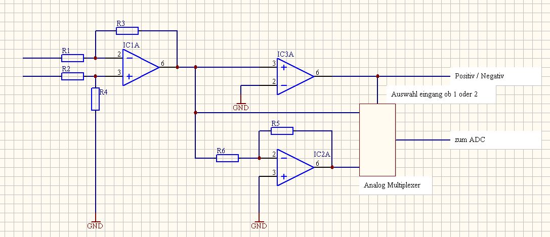

von Jens (Gast)
Hallo
so habe mir nun etwas anderes ausgedacht..
IC1a = Differenzier verstärker
IC2a = Invertierer, um die Negative spannung nach oben zu holen
IC3a = eine art komperator, der feststellt, ob eine positive spannung
anliegt oder eine negative
Ist nun eine positive Spannung am eingang wird diese ueber den
Multiplexer direkt auf den ADC gegeben.
(Steuerleitung Ausgang IC2a = 0)
nun ist die spannung negativ (Steuerleitung Ausgang IC2a = 1) schaltet
der Analog Multiplexer auf den 2ten eingang
man muesste nur schauen, ob der Multiplexer negative spannungen am
eingang verkraftet
ich meine da gibt es einen
Gruss Jens

@jens:
verstehe von deiner schaltung nicht so viel, da ich ja offensichtlich
im umgang mit ops noch nicht so vertraut bin. ist ein multiplexer ein
ic, welcher im prinzip ein "elektronisches relais" ist?
nochmals vielen dank für eure mühe und zeit!

vorher ermitteln und rausrechnen oder kompensieren.
Arno
von Nico Droste (Gast)
@arno, denke eher dass es nicht funktionieren wird (bzw. weiß nicht wie)
da in der schaltung die pins 8 und 1 der beiden OPs verbunden sind und
ich nicht weiß wofür bzw. was an diesen pins anliegt. bei dem lm324
existieren diese pinns nicht...
gruß
nico
von Arno H. (Gast)
Diese Pins sind zur Frequenzkompensation erforderlich, die der 324
bereits eingebaut hat. Und diese Eingaänge werden hier wohl in einer
üblen Trickschaltung verwendet. Du brauchst sowieso 3 OpAmp, bau den
mit 2 OPs weiter oben auf und den Komparator aus dem dritten Link.
Beim Komparator ist möglicherweise noch ein Pegelwandler erforderlöich,
damit keine negative Ausgangsspannung auftritt.
Arno
