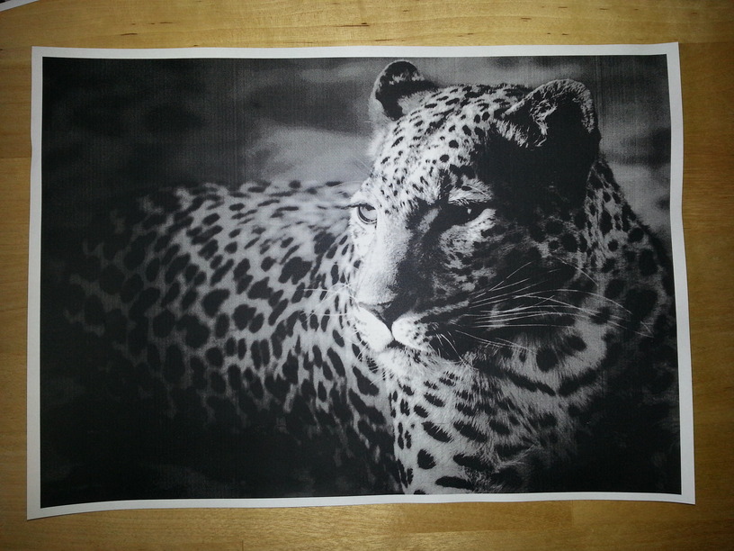

Ich hab gestern einen neuen Toner eingesetzt und die Druckeinheit soweit
ich konnte gereinigt. Seitdem mach der Printer (Brother HL2070N)
horizontale Streifen. Was kann ich da machen?
von Rainman (Gast)
auf dem Bild sind die Streifen vertikal - horizontal zur
Ausdrucksrichtung
von spontan (Gast)
Was hast Du gereiningt? Und wie?
von Rainman (Gast)
mit einem in destiliertem Wasser befeuchteten Mikrofasertuch die Trommel
leicht abgestreift. Den Rest mit einem Pinsel abgestaubt und mit dem
Staubsauger abgesaugt. Die Trommel war nachher blitzblank, keine
Tropfen, Schlieren usw.
von Druckerservice (Gast)
Die streifen sehen aus wie minderwertiger Toner, z.B. irgend ein NoName
Produkt oder so. Waren denn die Streifen schon vor dem Toner wechseln
da(?)
von Rainman (Gast)
es ist ein noname Toner von Amazon, aber mit 100en positiven Rezesionen.
Ich hätte die Streifen allerdings auf meine Reinigungsaktion
zurückgeführt...
Kann es wirklich sein, dass der Toner selbst das Problem ist?
Na und, Papier ist geduldig, Festplattenplatz erst recht. Ich sehe mir
immer gezielt die negativen Bewertungen an. Sind diese sachlich
begründet, nehme ich sie ernster als 1000 Lobgesänge.
Die Erfahrung mit recycelten Tonern sagt grob über die Zeit und quer
durch alle Hersteller gemittelt: Von dreien ist einer gut, einer geht
noch so und einer mangelhaft. Mach die Gegenprobe mit dem alten Toner.
Sieht das Druckbild besser oder zumindest anders aus, liegt es mit hoher
Wahrscheinlichkeit am Toner.
Die Bildtrommel sollte man übrigens tunlichst in Ruhe lassen. Reinigung
ist i.d.R. unnötig und richtet eher Schaden an der empfindlichen Schicht
an.
Ja, bei Recycling Toner wird meistens nur der Toner ersetzt und nicht
die Magnetwalze oder das Doctor-Blade, wenn diese Komponenten
verschleissen kann kein sauberer Tonerpelz mehr aufgebaut werden.
Mit der Reinigungsaktion von der Trommel solltest du in Zukunft lassen,
durch das Cleaningblade reinigt die sich selbst und wenn nicht, dann ist
die verschlissen und müsste ersetzt werden. Das Fehlerbild wäre dann
entweder punktuell oder vertikal in Laufrichtung.
von Rainman (Gast)
mit dem alten Toner sind keine horizontalen sondern vertikale Streifen -
wahrscheinlich weil kaum noch Toner drin ist. Deshalb geh ich nun auch
davon aus, dass beim neuen Toner die Walze nicht 100%ig in Ordnung ist.
Naja der Drucker druckt normalerweise ohnehin nur Text, da fällt es
nicht auf.
Könnte ich evtl. die Walze vom alten Toner in den neuen einbauen?
Schau Dir nochmals die grüne Trommel an, ob diese streifig ist. Nach
einigen 1000 Blatt ist die auch mal verschlissen. Evtl. hat sie auch zu
lange im vollen Licht gelegen?

Und schau mal ins Handbuch. Manche Laser haben eine Reinigungsfunktion.
Falls man da rankommt, putze auch mal den Koronadraht. Es gibt auch noch
die Lösch LED Reihe für die Phototrommel, die sollte auch sauber sein.
Wenn du 'Geisterbilder' des vorigen Ausdrucks erkennst, wäre das der
Hauptgrund.
Ansonsten hol die Kartusche nochmal raus und schüttele sie sanft, um
Klümpchen zu lösen. Darf auch auf keinen Fall feucht werden.

Horizontale sich wiederholende Streifen deuten auf ein drehendes Teil
wie die Trommel hin.

Mein Brother HL-1250 druckte helle Längsstreifen. Habe das Gerät und den
Walzeneinschub mit Druckluft ausgeblasen und den Koronadraht gereinigt.
Der Fehler ist zwar nicht vollständig, aber zu ca. 90% beseitigt.

Brother ist keine Garantie für die Ewigkeit. In Deinem Fall könnten
evtl. die Gummilippen verhärtet sein. Sonst sieht bei Brother oft die
grüne Trommel stumpf aus wie ein alter Plasteeimer. Falls die Trommel
Schleifspuren hat, wäre das auch eine mögliche Ursache.

Rainman schrieb:
> Druckeinheit soweit ich konnte gereinigt
Am Transfer-Roller gefummelt? Dann austauschen. Nicht anfassen, nicht
abwischen!
