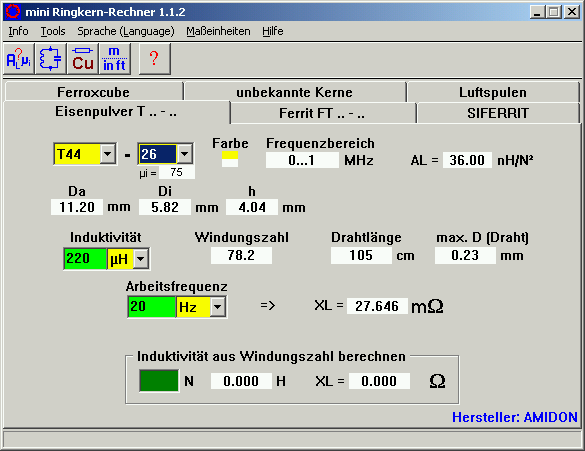

habe hier hunderte Ringkerne (aus Ferrit?) liegen, die sind alle gelb
lackiert bis auf eine Seite, die ist weiß. Kann man von der Farbe und
Abmessungen evtl. auf das Kernmaterial bzw. den AL-Wert schließen?
Danke.
Jens
von Jens (Gast)
Äh, ok, ich glaube ich habs gefunden (siehe Anhang). Jetzt ist nur noch
die Frage, ob 0.23mm Drahtdurchmesser reichen für einen Strom von 1A?

habe jetzt festgestellt, daß der oben genannte Kern für meine Zwecke zu
klein ist :(
Trotzdem wollte ich jetzt nochmal nachfragen. Also ich möchte für einen
Schaltregler eine Spule wickeln, diese sollte 220µH haben und für 2A
ausgelegt sein. Jetzt stellen sich mir da aber einige Fragen. Ich kann
ja einen kleineren Kern nehmen, den dafür voll bewickeln. Oder einen
größeren, den dann aber z. B. nur zu Hälfte mit Draht bewickeln. Was
ist besser oder spielt das keine Rolle? Kann ich auch mehrere Lagen
übereinander wickeln? Muß ich auch beachten, daß da irgendwas in
Sättigung gerät? Und gibt es irgendwo eine Tabelle, aus der ich
entnehmen kann, welchen Querschnitt der Kupferlackdraht für 2A haben
muß? Und könnte ich auch Klingeldraht nehmen, dann wäre aber der
Abstand der einzelnen Windungen zueinander aufgrund der stärkeren
Isolierung des Drahts größer. Hat das eine Auswirkung?
Ich weiß, sind viele Fragen aber ich steig da nicht so ganz durch.
Vielleicht kann mich jemand mal in die richtige Richtung lenken. Ich
hab auch irgendwie das Gefühl, daß jeder Spulenwicklung so Pi * Daumen
macht.
Vielen Dank.
Jens
von Jens (Gast)
Vielleicht ergänzend noch eine Frage: sind diese Ringkerne überhaupt
geeignet für meine Anwendung?

In meiner Tabelle steht für 2A:
0,786mm² = 1mm Durchmesser
Allerdings ist die Tabelle für Netztrafos.
Bei hohen Frequenz muss also aufgrund des Skineffekts der Draht dicker
sein.
Andererseits hat man auf einem Ringkern weniger Windungen, weshalb die
Kühlung besser ist und der Draht somit mehr aushält.
