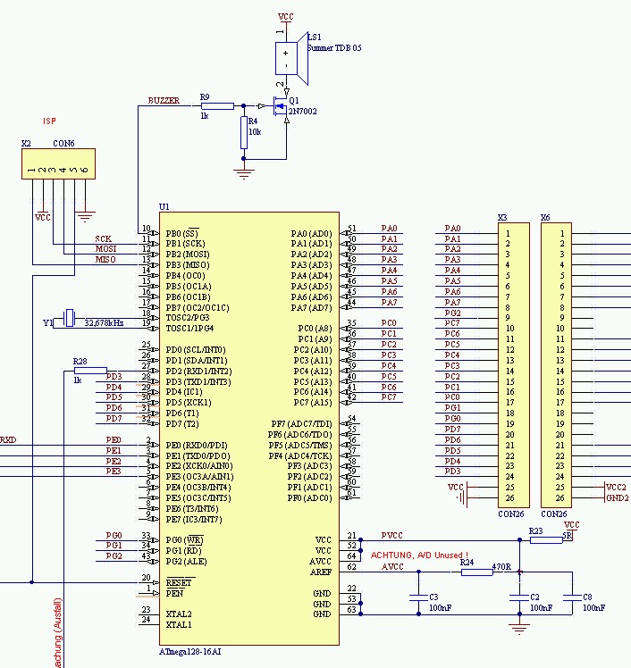

hallo forianer,
auf einem board, welches ich gerade in betrieb nehme, bekomme ich keine
verbindung. den mega128 benutze ich zum ersten mal, vielleicht habe ich
etwas übersehen ?
betriebsspannung liegt entsprechend an, auf allen anderen boards
funktioniert der programmer. wenn ich spannung anlege, initialisiert
der programmer, aber wenn ich mit avrstudio den isp starte, bekomme ich
keine verbindung zum proz.
was mache ich falsch ? hoil

Du hast den ISP an den falschen Pins angeschlossen. Die Programmierung
läuft über PE0/PE1, wenn ich das noch richtig im Kopf hab. Schau aber
lieber nochmal im Datenblatt nach.

wieso denn das ? im datenblatt steht bei porte.1 programming data
output und porte.0 programming data input ...
aber portb.3 und b.2 sind doch trotzdem MISO/MOSI ? aber selbst, wenn
/PEN low ist, gehts nicht. sag bloß, MOSI/MISO muss mit PDI/PDO
getauscht werden ? macht mich nicht wahnsinnig :/
tatsächlich, unter SPI serial programming pin mapping stehts - SCK wird
trotzdem benutzt - ist ja zum würgen. nu heißt es fädeln und testen...
warum zum geier machen die denn so etwas ??
danke für den tip jedenfalls... ich heize schonmal den lötkolben an...

also ich hab einen atmega128 von siphec.com mit einer ISP schnittstelle
auf dem board.
Jetzt hab ich mir eine Platine zusammengelötet, wo ich die ganzen pins
für die Ports rausführe, das geht alles.
Aber der ISP-Port den ich selber gebaut habe geht nicht.
habs mit VCC Ground MISO MOSI SCK RESET gebaut geht nicht. blinkt kurz
das wars...
statt MISO und MOSI hab ich mal RX TX genommen geht auch nicht
PEN auf masse geht auch nicht...
Aber über die anschlüsse auf dem Board selbst gehts...
ich werde verrückt...
Kann mir da jemand weiterhelfen? Was mach ich denn da falsch?

von Matthias (Gast)
Hi
So http://www.atmel.com/dyn/resources/prod_documents/doc2467.pdf (Seite
304) wirds gemacht.

ich hab jetzt an dem Port für meine ISP-Schnittstelle
1 PE0 Pin 2
2 VCC
4 GND
5 SCK Pin 11
7 Reset Pin 20
9 PE1 Pin 3
angeschlossen. VCC=AVCC GND=AGND liegen auch an...
ich komm mir langsam selber blöd vor...
