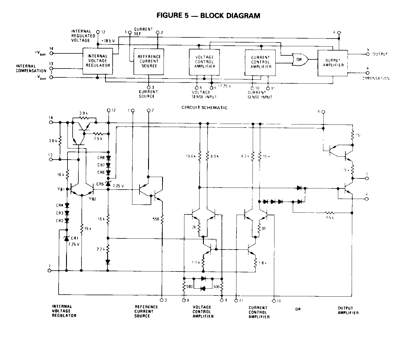

Besitzt jemand ein gedrucktes Motorola-Datenbuch bei dem die Innenschaltung des MC1466L abgebildet ist? Das Datenblatt findet man zwar überall im Netz, aber das PDF ist so schlecht, daß man die Bauteilewerte teilweise nicht entziffern kann. Würde mich sehr über einen Scan oder auch Digicam-Foto von der Seite freuen!
Habe gerade von jemandem den Tipp bekommen, daß das IC im Motorola "Linear and Interface Integrated Circuits" Datenbuch beschrieben ist, welches ich auch gleich bei einem Buchhändler gefunden habe. Vielen Dank!

Unkompremiert, nicht optimiert; siehe Anhang.
MC1466L schrieb im Beitrag #2911033: > Dietmar S. schrieb > >> schlecht, daß man die Bauteilewerte teilweise nicht entziffern kann. > > Unkompremiert, nicht optimiert; siehe Anhang. Vielen Dank! Ich hab mir zwar inzwischen das Original-Datenbuch gekauft, aber so pack ich das PDF gleich mal auf mein Notebook für unterwegs.

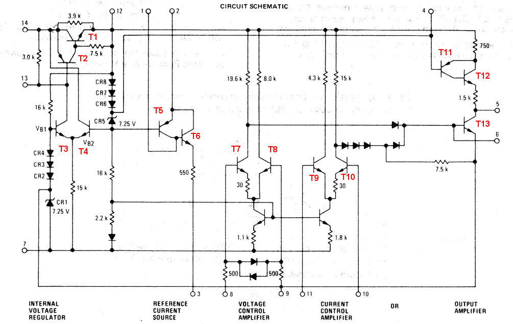

Mein Vorhaben war etwas eingeschlafen, aber nun möchte ich mal wieder rangehen. Ich grabe meinen alten Thread aus, weil ich denke hier passt meine Frage am besten rein. Ich möchte die Innenschaltung des MC1466 nachbauen und habe mir nach einer Bauanleitung (http://chemelec.com/Projects/MC1466/MC1466.htm) 2 Platinen fertigen lassen. Die Platinen treffen hoffentlich bald ein und dienen erst mal nur zum experimentieren. Nun habe ich eine Frage zu den Stromverstärkunsfaktoren der Transistoren aus dem IC. Sollten die generell eher höher sein (Also z.B. C-Typen) bzw. welche sollten höher oder niedriger sein? Die Innenschaltung, die ich nachbauen will, sie angehängte Datei. Die Transistoren habe ich beschriftet.
Dietmar S. schrieb: > Nun habe ich eine Frage zu den Stromverstärkunsfaktoren der Transistoren > aus dem IC. Sollten die generell eher höher sein (Also z.B. C-Typen) > bzw. welche sollten höher oder niedriger sein? Die pnp (Lateral-) Transistoren hatten wohl eine sehr geringe Stromverstärkung und die npn würde ich so bei 100 ansetzen. Außerdem sind die Lateral-pnp sehr langsam, was in den Sziklai-Paaren u.U. sehr wichtig ist.
ArnoR schrieb: > Die pnp (Lateral-) Transistoren hatten wohl eine sehr geringe > Stromverstärkung und die npn würde ich so bei 100 ansetzen. Außerdem > sind die Lateral-pnp sehr langsam, was in den Sziklai-Paaren u.U. sehr > wichtig ist. Ich dachte die Stromverstärkung müsste möglichst hoch sein, deswegen ja die Darlington-Schaltung. Oder fängt das Ding dann an zu schwingen? Dann werde ich wohl doch die 2N3904/2N3906 nehmen, wie vorgeschlagen. Die haben eine eher niedrigere Stromverstärkung.

Dietmar S. schrieb: > Im Moment gehts mir aber speziell um die Innenschaltung des MC1466, also > welche Transistoren sich für die Stromspiegel usw. eignen. Da fehlts mir > einfach an Grundwissen. Ich denke für grundsätzliche Experimentalion, kannst Du ruhig mit den alten BC54X, 2N3904/06(T2) arbeiten. Der MC1466L kann ja sowieso auch nur einen begrenzten Ausgangsstrom (20mA) liefern. Die Differenzstufen dürften mit diskreten Transistoren ziemlich temperaturempfindlich sein. Um das zu reduzieren klebst Du am besten ausgesuchte Exemplare (auf gleiche Stromverstärkung) von 2N3904 zusammen um eine gewisse thermische Einheit zu schaffen. Persönlich finde ich auch, daß Dein Projekt sehr lehrreich und interessant sein könnte. Mit LTspice läßt sich die Schaltung noch simulieren. Allerdings würde ich für ein Projekt dieser Art lieber mit der klassischen LM723 Reglerschaltung experimentieren wollen. Sicherlich wirst Du der Stabilität des Original ICs allerdings nicht sehr nahekommen. ICs haben eine unvergleichlich bessere Stabilität weil sich alle Bauelemente auf dem selben Silikon Chip befinden und meist enge Toleranzen zueinander haben.

Dietmar S. schrieb: > Was mir noch nicht klar ist, sind diese drei Dioden in Reihe. Soll das > nur der Spannngsfestigkeit dienen oder hat das "irgendwas" mit der > Temperaturkompensation zu tun? Solche Fragen und dann willst du das Ding diskret nachbauen? CR2...CR4 heben das Basispotential VB1 des linken Diff-Transistors soweit über die Referenz von 7,25V, dass die Referenstromquelle überhaupt arbeiten kann. Das ist nötig, weil Pin 9 ja fest auf 7,25V liegt und somit auch Pin 8 auf 7,25V muss, was durch den Strom aus Pin 3 gemacht wird. CR6...CR8 machen aus der Ausgangsstufe eine Stromquelle mit ca. 20mA.
Dietmar S. schrieb: > also welche Transistoren sich für die Stromspiegel usw. eignen. Am besten welche, die in einem OPV fest eingebaut sind. :-) Mit Einzeltransistoren bekommst Du einen Stromspiegel nie so genau hin, wie das innerhalb eines ICs funktioniert.
Dietmar S. schrieb: > Sorgen bereiten mir noch die zwei Zenerdioden. Vielleicht eine > Zenerdiode mit 1N4448 in Reihe, dann komm ich irgendwie auf den > komischen Wert. Oder zwei 3,6 Volt in Reihe. Das ist eine spezielle Schaltung, mit der Du den TK der Z-Diode kompensierst. Die kannst Du nicht mit Einzelbauelementen nach- bauen. Zum Glück kannst Du aber sog. Referenzelemente in Form eines ICs einzeln kaufen. Grundsätzlich kann es manchmal nützlich sein, zu Lernzwecken solche jahrzehntealte Schaltungen nachzubauen. Allerdings wird eine solche Schaltung immer wesentlich stärker driften, als eine mit modernen OPVs und Referenzelementen aufgebaute.

ArnoR schrieb: > CR2...CR4 heben das Basispotential VB1 des linken Diff-Transistors > soweit über die Referenz von 7,25V, dass die Referenstromquelle > überhaupt arbeiten kann. Das ist nötig, weil Pin 9 ja fest auf 7,25V > liegt und somit auch Pin 8 auf 7,25V muss, was durch den Strom aus Pin 3 > gemacht wird. Ahhh... jetzt versteh ichs endlich. Nach dem ich mir das unterm Mikroskop vergrößerte Innenleben des IC angeschaut und mich darüber gewundert hab, dass CR1 mit Pin 9 verbunden ist und auf dem Schaltbild scheinbar nicht. Hab einfach die Verbindung an Pin9 und dem 500R übersehen :(
