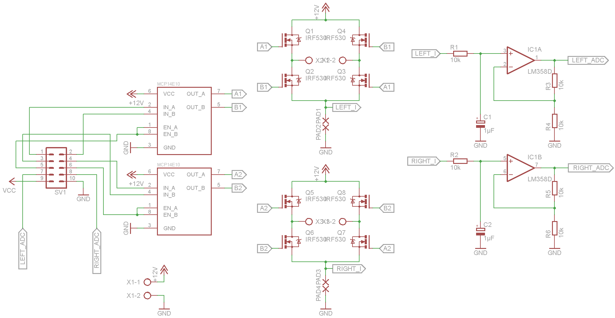

Hallo, ich baue zur Zeit einen Rasenmäher Roboter, hierzu verwende ich 2
Scheibenwischermotoren. Nun habe ich eine Schaltung gemacht, um diese
anzusteuern, sowie den Motorstrom zu messen. Meine Frage ist nun ob das
so funktioniert.

Was für eine Stromaufnahme haben denn deine Motoren im Überlastfall?
von Jack (Gast)
Die Stromaufnahme liegt so bai 1-2A im Normalbetrieb und maximal bei
10A-15A
von Stefan (Gast)
Die Schaltung sieht plausibel aus. Damit kannst du allerdings eine
Blockade nur bei "vollgas" erkennen. Wenn Du z.B. nur 10% Spannung auf
die Motoren gibst, dann kommen an den Komparatoren auch nur ein zehntel
des Stromes an.
Das ist eventuell beabsichtigt, denn 1/10 des Stromes machen den Motor
sicher nicht kaputt. Hast Du denn noch einen Sensor vorgesehen, der
Blockaden im Antrieb erkennt (z.B. eine Lochscheibe mit Lichtschranke
oder so)?

Mit dem MCP14E10 kann man doch keinen Highside N-Kanal MOSFET
ansteuern?! So ganz ohne Bootstrap und so...

Wo sollen denn deine high side FETs ihre Gatespannung herkriegen ?

Die Brücke wird so nicht funktionieren.

Hi, ja ein Hall-Sensor ist noch an jedem Rad befestigt, so könnte ich
die Blockade auch erkennen, das Problem ist nur das Rad wird nie
blockieren, weil die Motoren einfach zu stark sind.

Wieso das denn nicht? Ich möchte das ganze als ganz normale H-Brücke
verwenden, und nicht den oberen Mosfet als Freilaufdiode nutzen.

Du wirst die highside so nicht zum schalten bewegen können. Beim n-Kanal
als highside brauchst du eine Höhere Spannung. Darum gibt auch gate
treiber die einen bootstrap Kondensator haben um die Spannung für die
highside zu gewinnen.  Siehe auch
http://de.m.wikipedia.org/wiki/Gate-Treiber#section_2
Nimm einfach nen p- und n-Kanal der Rdson ist bei den Strömen nicht so
kritisch. Es gibt schöne komplementäre mosfets im SO8 die bis 12A können

Andere Mosfets wollte ich nicht besorgen, habe auch vergessen zu
erwähnen, dass IRLZ44 verwendet werden, die in der Schaltung stimmen
also nicht! Reicht es dann nicht, wenn ich die oberen einfach mit der
doppelten Spannung ansteuer?

Ändert aber nichts. Der IRLZ44 ist doch auch ein n-Kanal

Hm, so ein mist. Bräuchte ich denn noch zusätzliche Freilaufdioden oder
reichen die im Mosfet aus?
Die Du woher nimmst? Genau dafür gibt es Treiber mit
Bootstrap-Kondensatoren.
Ansonsten sieht Dein oberer Mosfet am Source die Motorspannung, wenn er
durchschalten soll. In Deiner jetzigen Schaltung wird dann die Differenz
Gate-Source zu gering, der Mosfet schaltet nicht mehr durch, sondern
arbeitet als Widerstand und verbrät entsprechend viel Leistung.
Du kannst die Gate-Spannung nicht verdoppeln, das macht Dein Treiber
nicht mit (nur bis 18V).

Wenn du die Treiberbausteine mit 18V betreibst, dann kannst du die
MOSFETs zum Schalten von deinen 12V-Moroten benutzen.

Ich dachte mir das so: IRLZ44 sind ja Logic Level Mosfets, daher ich
gebe dem Treiber nur 5V für die low side und 10V für die high side.
Was ist wenn ich die high sides durch p-Kanal austausche, dann sollte
die Schaltung doch auch funktionieren oder nicht?

Jack schrieb:
> daher ich
Häh?
Wenn Dein Motor mit 12V läuft, muss die high-side mit 12+5V für LL-Typen
angesteuert werden. Das schafft Dein Treiber gerade so, bei 18V ist für
den Schluss.

Vergessen wir das... Ich besorge mit passende P-Kanal Mosfets, dann kann
die Schaltung ja so bleiben. Wie sieht das denn mit Freilaufdioden aus?
Nein, kann sie nicht, die P-Kanal müssen andersrum angesteuert werden.
Und dann kannst Du Probleme mit den Querströmen der Brücke bekommen (der
P eines Stranges ist noch nicht zu, während der N schon öffnet =>
Kurzschluss).
