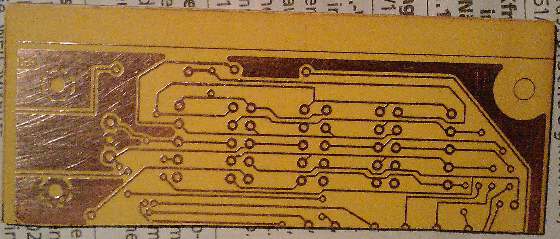

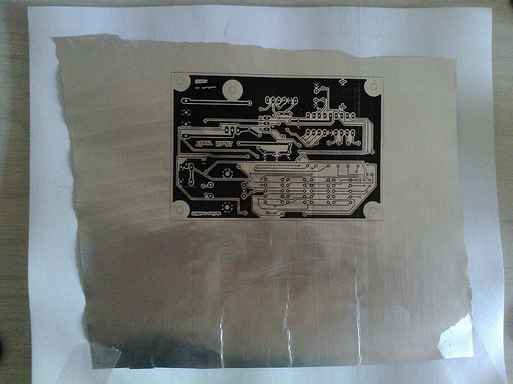

Ich habe gestern in der Nacht wieder mal einen Anfall an
Platinenerzeugung bekommen und musste gleich mal meine neue Idee
ausprobieren.
Normalerweise drucke ich auf Buchbindefolie oder Reicheltpapier aber das
hat in letzter Zeit nicht mehr den Erfordernissen genügt, weil meine
Leiterbahnen und Bauteile immer kleiner werden ;)
Das größte Problem ist immer das Abziehen oder Abrubbeln des Papiers.
Das kennt sicher jeder von euch.
Nun hab ich auf Alufolie gedruckt, diese dann auflaminiert/gebügelt und
beim Ätzen manuell NICHT entfernt.
Ich ätze normalerweise mit Salzsäure + Wasserstoffperoxid.
Wenn mann zuerst nur Salzsäure nimmt, löst sich das Alu vollständig auf
und die Tonerbahnen bleiben unversehrt am Kupfer. Dann gibt man
Wasserstoffperoxid hinzu und ätzt das Kupfer weg.
Dadurch fällt das lästige abrubbeln weg, wobei man evtl. auch die Traces
wegrubbelt.
Kann das von euch auch mal jemand ausprobieren und hier Ergebnisse
posten? Mein Laminator hat (momentan noch) zu wenig Power um die Toner
richtig anzubacken.
War nur mal so eine erfolgversprechende Idee, welche aber sicherlich
ausbaufähig ist.

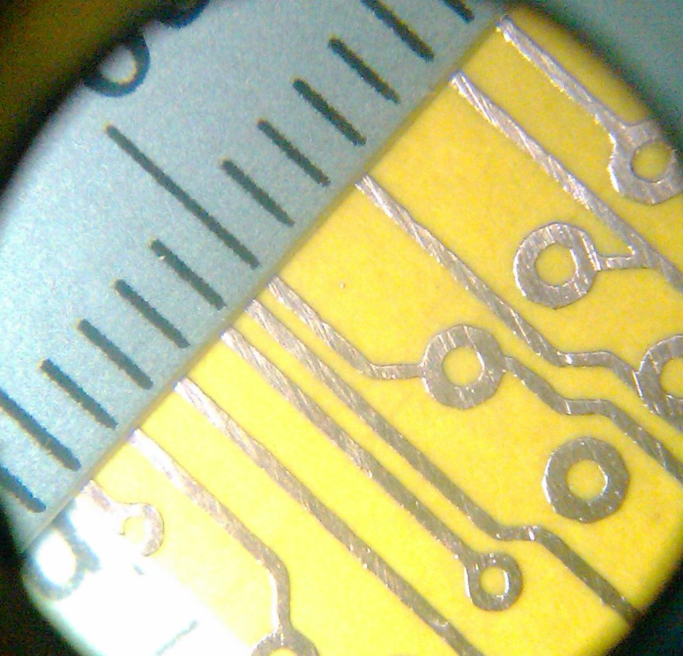

Meine Test-Leiterbahnbreiten/-abstände im Bild rechts oben waren 1mm -
0.18mm
Diese Methode würde sich auch suuuper zum Gehäusefront-Aufdruck auf
PVC-Frontplatten anbieten. Da bleiben keine lästigen Papierfasern mehr
hängen.
LG NurMichl

Der kommt eigentlich ganz klar damit ;)
Ein wenig zerknittert wirds halt. Was bei meinen Tests zu Unterätzungen
führte.
Das lässt sich aber wahrscheinlich mit einem entsprechend heißem
Laminator ausgleichen.
Eine Idee wäre die Alufolie auf dem Träger vollständig draufzukleben,
was halt beim ätzen wieder störend ist.
LG Michl

von Michael N. (nurmi)
jep, ohne Papier unter der Alufolie würde ichs nicht machen.
Das zerknitterte Aluminium macht wirklich nix beim Ätzen. Die Folie ist
bei mir nicht durch Streichen wieder glatt geworden, sondern durch den
Laminator.
Die geringen Unterätzungen kommen imho von meinem zu kalten Laminator.
Sobald ich meinen Laminator getuned hab, gibts auch hier weitere
Berichte.

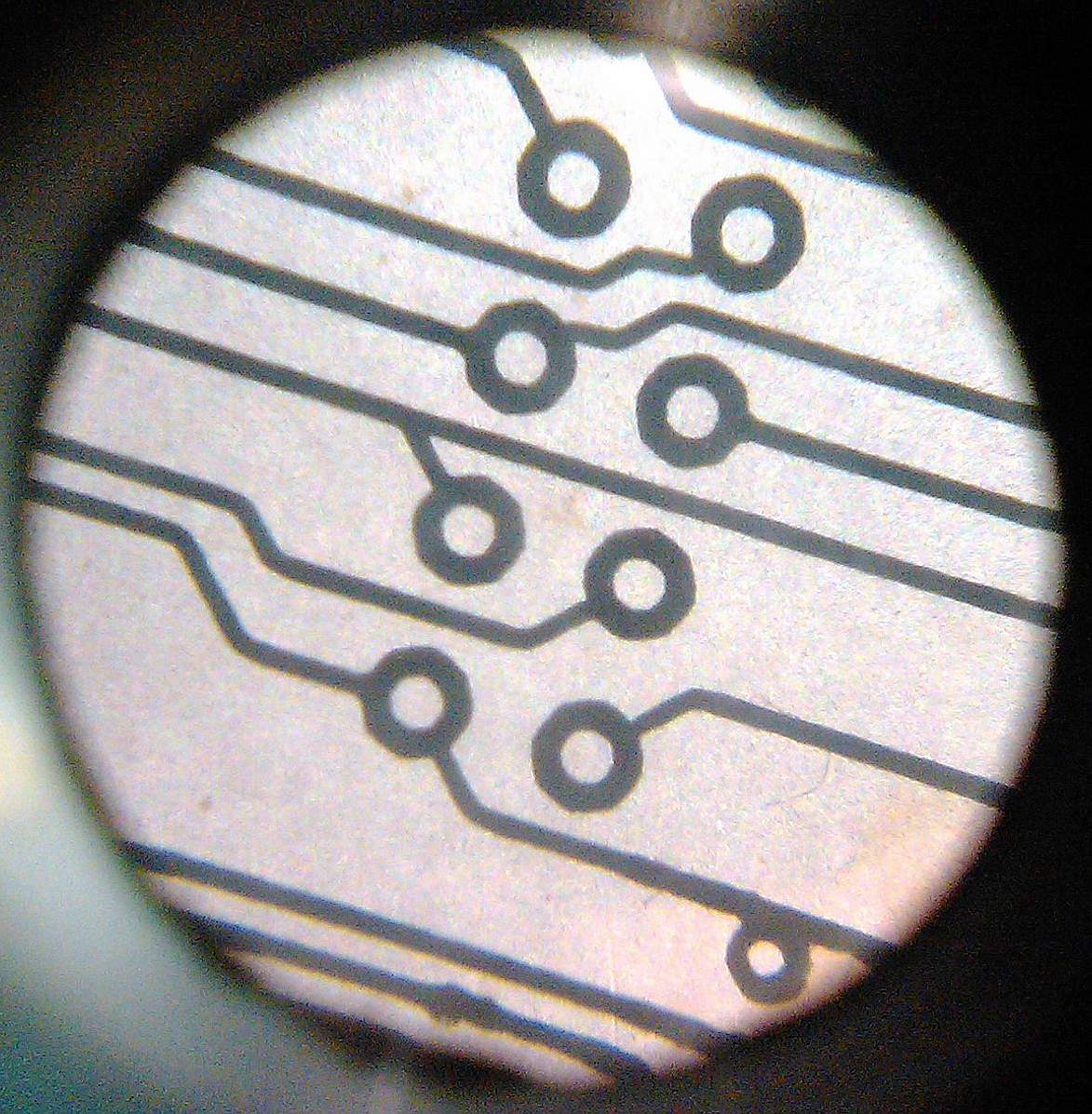

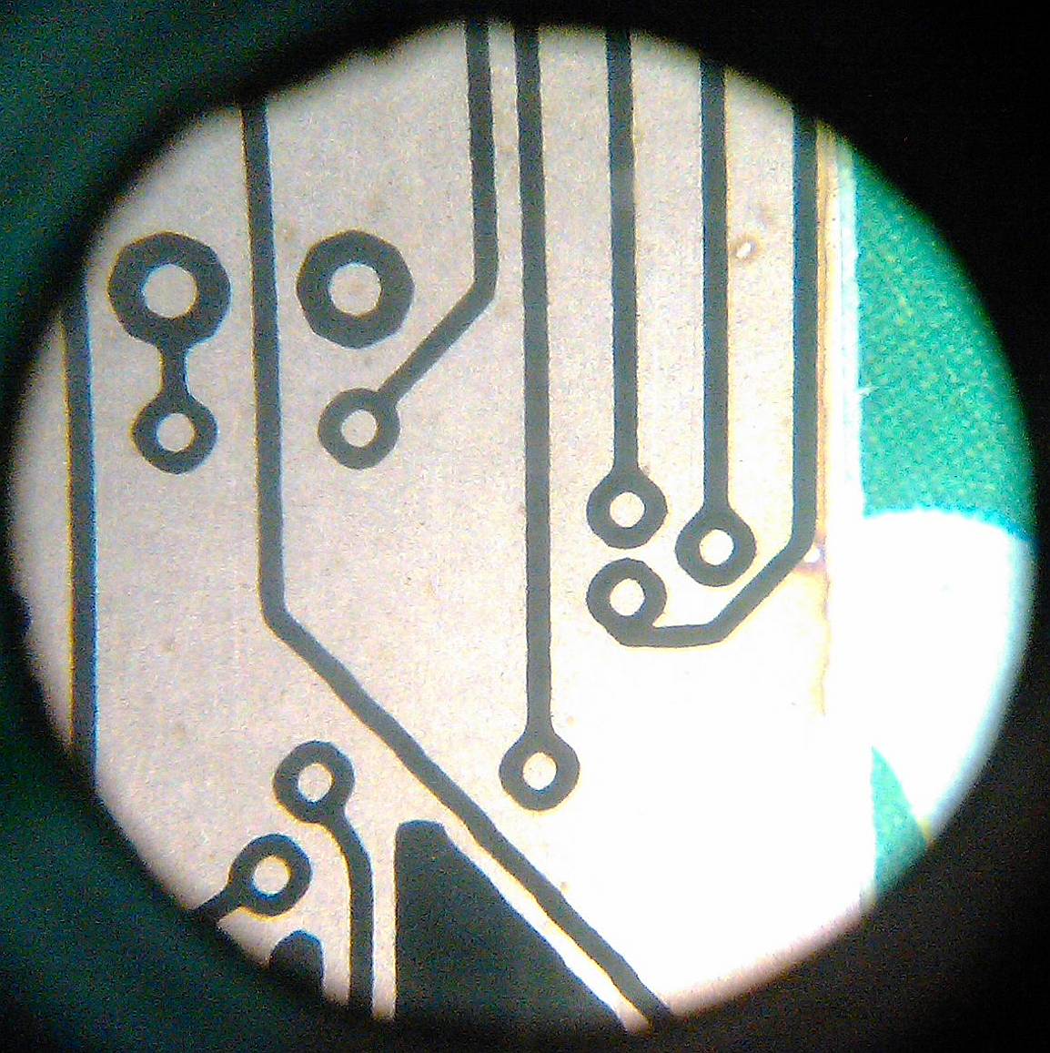

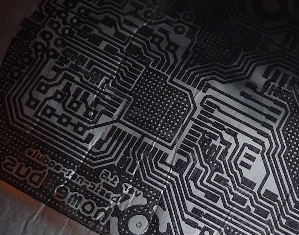

Electronics'nStuff schrieb:
> Ich würde wetten, durch die Knitterung wird es fast unmöglich
> beispielsweise einen TQFP64 IC aufzulöten..
Anbei hab ich einen Drucktest mit einem TQFP44 gemacht.
Die eine Falte auf der linken Seite des Chips wird durchs Laminieren
wieder ausgebügelt.
(Die Folie ist leider durch den Blitzer fast unmöglich zu
fotografieren.)

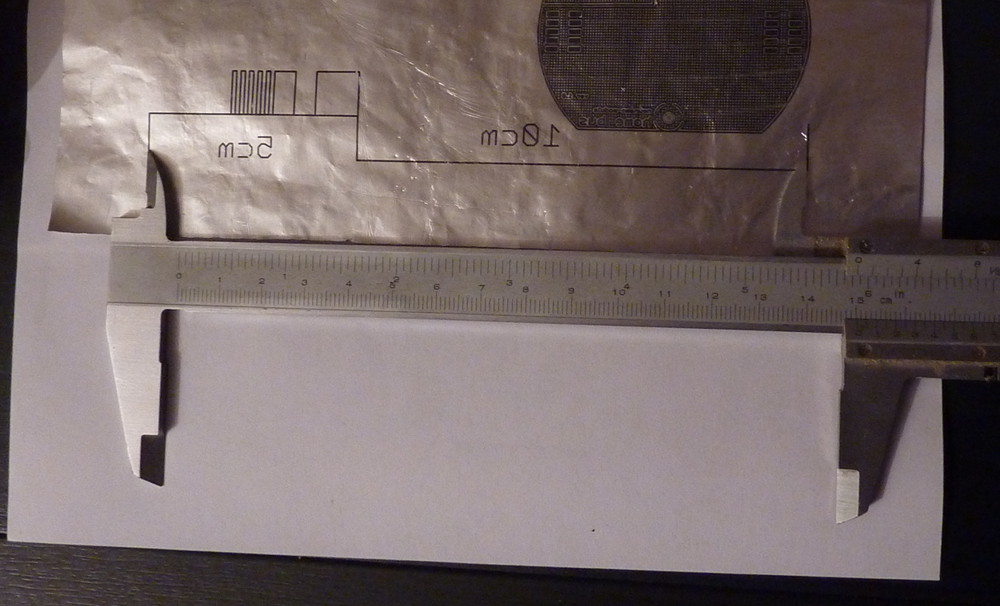

So, habe nun einen Verzugstest anhand einer großen Fläche mit der
Alufolie gemacht.
Die Längs- bzw. Querstreckung ist in einer für mich akzeptablen
Toleranz.
Der Testdruck stellt ein Lineal mit exakt 150mm dar. (pdf aus dem Eagle)
Das Endresultat hat nachgemessene 150.2mm
Also mir reicht die Genauigkeit von zwei zehntel auf 15cm

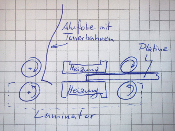

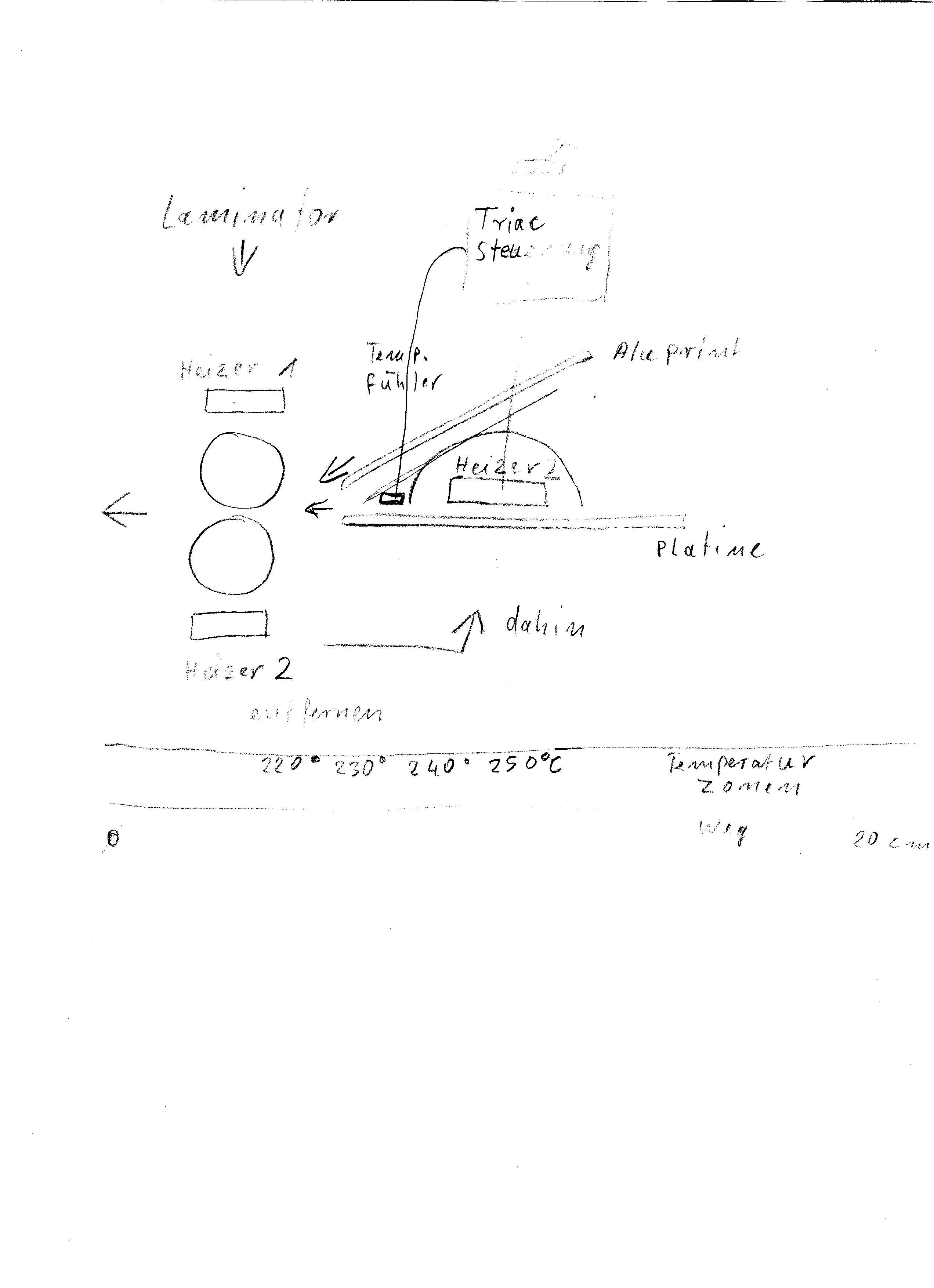

von Teo D. (teoderix)
hab zwar immer noch keine Salzsäurebad hier.
Hab aber mal zeit gefunden meinen Laminator testweise umzubauen und ihn
mal mit nem ausschnitt der von mir bereits geposteten Alu-Folie
getestet.
Nach dem 3.Durchlauf (~215°) wollt ich mal testen wie fest der Toner auf
dem Kupfer haftet. Sieh da die Folie lies sich problemlos abziehen :)
Wenn das kein Zufallstreffer war ist Nurmis Methode wohl so ziemlich das
gelbe vom Ei was die DT-Methode betrifft :)
So! Hier geht's um die AluToner-Methode nicht um die Belichtungs oder
PapierTransfer-Methode.
Was besser oder schlechter ist sollte jeder für sich entscheiden und da
hat auch sicher jede Methode seine Vor- und Nachteile. Ihr könnt auch
gerne einen eigenen Thread aufmachen wo es genau um diesen Glaubenskrieg
zwischen den verschiedenen Verfahren geht.
Ich wollte hier eigentlich nur ein paar Resultate sehen und eventuell
Optimierungen von dieser Methode.
Es ist nämlich immer lästig, sich einen monsterlangen Thread durchlesen
zu müssen, um an die (wenigen) konstruktiven Informationen zu kommen. ;)
Gestern abends gab's wieder einen Testausdruck mit div.
Leiterbahnbreiten und -abständen.
Den Laminator habe ich gestern für höhere Temperaturen umgebaut, nur
genau kann ich ihn noch nicht einstellen.
Am Wochenende komm ich zu einem Temp.-Messgerät. Dann gibt's wieder
Ergebnisse.
Lg NurMichl
von Christoph L. (clechner)
Hallo NurMichl,
das hört sich ja relativ interessant an. Ich habe bisher nur Erfahrung
mit der TonerTransfer-Methode mit Reichelt-Papier. Da musste ich mit
meinem umgebauten Laminator (
http://www.cl-projects.de/projects/laminator/ , der Laminator auf den
Bildern ist mittlerweile geschmolzen :-) das Papier mehrfach
durchschieben. Drucken tue ich mit dem HP Laserjet 4000 und
Originaltoner, keine Ahnung ob das Modell des Laserdruckers irgendwie
die Laminierbarkeit bestimmt.
Ein großer Vorteil von Alu ist seine gegenüber Papier sehr viel höhere
Wärmeleitfähigkeit.
Hat es schon mal jemand mit Laboralufolie versucht, die ist ca 50um
dick. Vielleicht knittert die nicht...
Und als Ätzmittel kommt nur die HCl+H2O2 Kombination in Frage? Da hört
man ja nicht nur Gutes, Stichwort Korrosion von allem im Raum.
Viele Grüße
Christoph
Eisen3Chlorid löst das Alu glaub ich nicht auf. -> muss mal jemand
probieren.
Ich ätze immer mit HCl dann HCl+H2O2.
Das Alu könnte man wie teoderix schreibt abziehen, dann brauchst kein
HCl mehr fürs Alu und kannst mit Eisen3Chlorid weitermachen.
@teoderix
Hast du die Folie in warmem Zustand abgezogen?
Das Korrosionsproblem hast du, wenn die Chemikalien lange offen im Raum
gelagert werden. (ist mir leider passiert)
Ich habe das HCl+H2O2 nach dem Ätzen mit Soda neutralisiert (im Glauben,
dass es dann nichts mehr anrichtet), dann in offenem Gefäß in der
Werkstatt vergessen. Nach ein paar Monaten waren alle Eisengegenstände
im Umkreis von 2  Meter rostig. (Feilen, Schraubstock, Hammer, Säge)
Also nach dem Ätzen soll das Zeugst entsorgt werden ;)
Nö, habs abkühlen lassen.
Konnte die Ergebnisse Problemlos mehrfach wiederholen, ohne einen
einzigen Fehlschlag! (wenn man mal von einer spiegelverkehrten Schrift
absieht).
Geht wie's Brezel backen :)
Hier nochmals meine Konditionen:
Hp LaaserJet 5L mit Billig Toner von Geha
17€ Laminator von Pollin mit einer von mir entwickelten
3-Schalter-Handsteuerung ;)
Ich bedrucke die matte Seite der Alufolie, geht so gut das ich die
andere nicht ausprobieren werde.
Hatte bis jetzt immer das Kupfer an geätzt, wegen der schlechten
Haftfähigkeit des Toners. Bei meinem letzten Versuch hat sich gezeigt
das man sich diesen Schritt sicher auch sparen kann :) Durch Einsatz des
Laminatorj's haftet der Toner um ein mehrfaches besser auf dem Kupfer
als mit der Bügelmethode!
3x durch den Laminator bei 200-210° gejagt, abkühlen lassen, Folie
abziehen, fertig :D
Da sich das Alu durch die Laminatorwalzen perfekt an Toner anschmiegt,
könnte die eh schon recht gute Kantenschärfe noch einmal ein wenig
verbessert werden wenn man das ganze zu erst 1x durch den kalten
Laminator lässt!?
von Andre D. (Gast)
Die Alutransfermethode klingt interessant und überzeugend. Das mehrfache
durchlaufen durch den Laminator müsste sich doch umgehen lassen, wenn
die Platine vorgewärmt wird. Die Vorwärmtemperatur könnte im Versuch
ermittelt werden, z.B. 150 Grad/C. Der einmalige Durchlauf deformiert
die Leiterbahnen sicher weniger.Und das Wesentliche worum es geht rückt
näher : den Toner durch Temperatur an das Kupfer zu kleben, und nicht
das Alu an den Toner (Temperaturstrahlrichtung )
Das vorheizen ist natürlich eine sehr verlockende Idee.
Da aber der Toner nicht mit vorgewärmt werden soll, müsste ich meinen
Laminator umbauen. So das es möglich ist die Alu-Folie erst durch die
Walzen mit der LP zusammen zu führen. Dazu müsste ich das Aluprofil
abfräsen/feilen. Ist mir aber zu aufwendig, da die bisherigen Ergebnisse
Mein Laminator hat zwischen der letzten Rolle und dem Heizelement einen
Spalt, wo ich das Alu nachträglich gut einbringen könnte. Das Problem
wird aber sicher die richtige Platzierung auf der Kupferoberfläche sein.
Man hat dabei nur einen Versuch! Mit zusammengefalteten Papierschablonen
könnte das vielleicht funktionieren.
Mein Laminator ist nun umgebaut für Temperaturen bis zu 220 Grad/C
Die Walzengeschwindigkeit muss ich allerdings noch mit Triacs drosseln.
Ohne Nachbügeln (bei Laminatortemp. von ca. 215 Grad/C, drei Durchläufe)
lässt sich bei mir die Alufolie auch leicht abziehen, ohne dass
Tonerreste auf dem Alu kleben bleiben.
Zwei Probleme habe ich noch vor mir, dann ist das Ergebnis perfekt.
1.) Die Alufolie wirft im Drucker einige kleine Falten.
War heute beim Saunaspezialist. Die verwenden dickere Alufolie zur
Wärmeisolierung. Am Wochenende bekomme ich von denen mal ein 50mu=0.05mm
dickes Teststück. Küchenalufolie hat ja nur 10-15mu.
Übrigens gibts das Alu auch mit rückseitiger Papierkaschierung. Eine
10m2 grosse Rolle ist mir zu teuer für einen Versuch. Wenns aber dann
klappt könnte man eine Sammelbestellung machen, und einzelne Blätter
runterschneiden und billig verklopfen.
2.) Mein Drucker macht das schwarz nicht ganz schwarz! Grosse
Masseflächen sind bei mir schon Hatches. Das ist schon viel besser,
trotzdem sind auch
dünnere Leiterbahnen nicht ganz blickdicht.
Ich vermute dass die elektrostatische Aufladung bei Papier + Alu nicht
mehr so gross ist, und dadurch nicht mehr so viel Toner haften bleibt.
Abhilfe: dünneres Papier nehmen, das Papier unter dem Alu ausschneiden
oder nur Alu einziehen lassen. Das geht aber bei der dünnen Küchenfolie
nicht.
meine Druckereinstellungen:
Auflösung - 600 dpi,
Eco - aus,
Helligkeit - dunkel,
Intensivdruck - ja
Drucker: Samsung ML-1610
Toner: Original nachgekauft

von Andre D. (Gast)
Und nun noch zum Vorheizen :
entweder platine in " Muttis " Backofen statt dem Weihnachtskuchen oder
folgende Technologie :
Der Laminator ist der zentrale Punkt. Er transportiert die Platine mit
einer besimmten Geschwindigkeit. Gleichzeitig wird der Tonertransfer
durchgeführt.
Am Eingang des Laminators befindet sich ein Temperatursensor zur Messung
der Oberflächentemperatur der Kupferfläche kurz bevor die Platine im
Laminator verschwindet.Davor befindet sich ein Heizstab , welcher das
Kupfer aufheizt. Dieser Heizstab wird über eine Schaltung geregelt,
welche ihren Wert vom Temperatursensor bekommt.
Somit können wir Kupfertemperatur und Transportgeschwindigkeit
abstimmen. Die Heizwalze des Laminators übernimmt dann das Feintuning.
Ää, ja, danke das du uns erklärt hast wie ein Laminator funktioniert :)
Ups, hatte ich das vergessen zu erwähnen. Ich benutze auch immer eine
gefaltete Papierschablonen. Was das Einzugsverhalten der LP wesendlich
verbessert.
Nurmi, in Deine fall könntest Du 2 getrennte Papierstreifen verwenden.
Den für dir Vorlage etwas länger und die mit der LP im richtigen Moment
zuführen. Man müsste dann halt das Ausgangs Material der LP etwas größer
als gewohnt wählen und 2Lagige sind damit leider unmöglich :-/
2 Lagen sind in der Tat wahrscheinlich unmöglich.
Ich dachte auch schon an eine Papiertasche, wobei die eine Seite oben
raussteht, und darauf das Alu befestigt wird. Die zusammengeklappte
Falte sollte dabei schon durch die letzte Walze stehen und die andere
Seite noch vor der ersten Walze. Diese Tasche lässt sich aber sicher
schwierig in den Laminator "einfädeln".
Wenn ich allerdings das Alu an der vorderen Einzugsseite einbiege, dann
müsste doch die Platine die Alufolie beim Vorschub mitnehmen und somit
korrekt drauf liegen.
Lg NurMichl
von Andre D. (Gast)
So hatte ich mir das vorgestellt. Die Platine könnte man mit einem A4-
Blatt einziehen.

Frage mich, woher beim ersten Bild des Threads die kleinen Brücken
zwischen den Leiterbahnen herkommen. Da nur auf Alu gedruckt wurde,
dürfte doch nun (außer dem Toner) nichts mehr vorhanden sein, das dem
Ätzbad widersteht. War der Ausdruck evtl. schon fehlerhaft? Oder gab es
beim Ätzen stehende Luftbläschen auf der Platine?
Die kleinen Brücken aufm ersten Bild sind Tonerreste, die in den
Knitterfalten der Alufolie hängen geblieben sind.

Gibt es irgendwo eine Möglichkeit, die Auflösung von Laserdruckern real
zu testen? Leider gibt es nämlich zu jedem Online-Test einen weiteren
Test, der das Gegenteil behauptet...

Was meinst genau damit?
Ich hab mir einige Moire-Pattern ausgedruckt um zu sehen wie gut meine
Drucker sind. Ein Testlayout mit meanderförmigen Leiterbahnen
(verschiedene Strichstärken/Zwischenräumen) gibt hier genaue Resultate.
Nachteil: du brauchst halt den Drucker schon vor Ort, vor dem
Druckerkauf wirds halt ziemlich schwierig.
