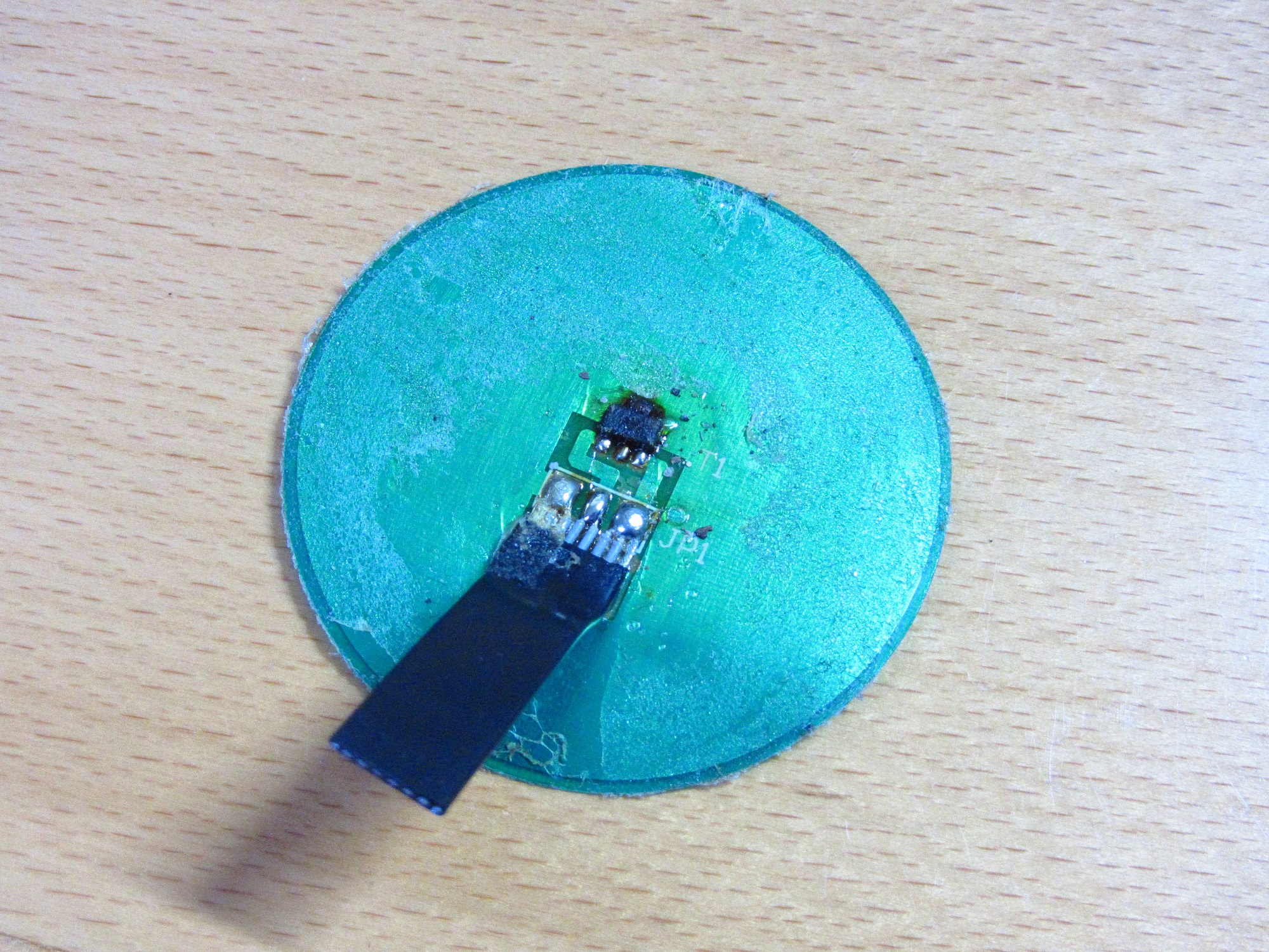

Ich weiss ja nicht, ob das jemand interessiert, daher OT. Es gibt aber
immer wieder im Netz Fragen zur Aldi-Sohlenheizung ohne präzise Antwort,
also schreib ich doch was.
Heute gabs bei uns diese Teile:
http://www.aldi-suisse.ch/ch/html/offers/58_33004_DEU_HTML.htm
Da ich sonst alleine für Ersatzsohlen so viel zahle, hab ich die mal
gekauft! Kann man ja immer noch tunen.
Die Sohlen scheinen je einen Widerstand von 9.6 Ohm zu haben,
Flachbandkabel mit angespritztem Stecker (4-polig 1/10"-Raster, äussere
beiden Pins belegt).
Der Akkupack (2 Stück, pro Fuss einer) hat 3.6V, NiMH 1.6 Ah. Aufgabaut
aus 3xAA, vermutlich BPI/China. Es gibt einen Schiebeschalter mit zwei
Stufen + aus. Im Akkupack ist eine kleine Leiterplatte drin, LED
(leuchtet wenn eingeschaltet), Schiebeschalter und die Steuerelektronik.
Der Widerstand wird über einen Transistor an die Batterie geschaltet.
Entweder auf Stufe 2 direkt (oder fast, PWM mit hohem DC) oder auf Stufe
1 mit 48% PWM. Dazu hat es einen Oszillator (astabiler Multivibrator?)
aus zwei Transistoren (50 Hz).
Die Leistung ist damit ca. 1.3W/0.6W. Angegeben sind 3.5/9h Heizdauer
(nicht nachgemessen), was sich nicht ganz mit der erwarteten Kapazität
von 5.8 Wh deckt.
Insgesamt sind also sowohl die Heizleistung als auch die Akkukapazität
am unteren Limit. Meine eigene Sohlenheizung (schon etwas älter) habe
ich auf 1.3/1.9W modifiziert, was gegen kalte Füsse bei -10° in
Bergschuhen reicht. 3.5h ist auch etwas kurz für eine Tagestour.
Das Ladegerät ist wie erwartet superdumm, ein Trafo mit
Diodengleichrichter und zwei Elkos (immerhin!). Keine Abschaltung, nix,
einfach 2x150 mA.
Wie das ganze mechanisch taugt, weiss ich nicht. Der Aufbau sieht solide
aus, probiert habe ich es natürlich noch nicht. Beheizt wird übrigens
nur ein kleiner Bereich unter den Zehen (das reicht), die Heizung
scheint eine runde Leiterplatte zu sein, auf dem vermutlich ein
SMD-Widerstand sitzt (oder Leiterbahnen mit dem Widerstand, habs nicht
zerlegt). Der Aufbau ist übrigens von Hotronic patentiert, entweder ist
das Patent abgelaufen oder der Hersteller hat das Patent frech als
Bauvorlage benutzt. Hotronic verwendet auf der Heiz-Leiterplatte einen
SMD-Transistor als Heizelement, schlau, da das schwarze Plastik ja
mechanisch fast unzerstörbar ist.

Interessant. Ich hatte das mal mit Widerstandsdraht probiert, in eine
Einlegesohle eingenäht. Das funktioniert bis zum ersten Drahtbruch...
nicht zuverlässig. Da scheint mit das Hotronic-Patent (dünne
Leiterplatte) besser. Zumal man nur eine kleine beheizte Fläche braucht.
Das Kabel ist auch heikel, normales Flachbandkabel verwurschtelt es
irgendwann, die Sohlenheizungskabel sind nochmal umspritzt, so etwas
habe ich aber nirgends gefunden.

von Martin M. (martin9)
Johannes M. schrieb:
> Auf dem Bild kommt das Anschlusskabel direkt unter dem Fuss aus der
> Sohle, stört das nicht beim Laufen und gibt Druckstellen?
Also unter der Sohle stört das nicht. Das Kabel ist das Problem. Bei
Tourenskischuhen kann man in den Innenschuh hinten ein Loch
reinschneiden und das Kabel dann ausserhalb verlegen (mit Tape
befestigen). Das Problem ist dann, den Akku so zu fixieren, dass nicht
ständig das Kabel geknickt wird.
Bei normalen Bergschuhen ist u.U. das Kabel hinten an der Ferse, kann
Blasen geben. Ab und zu verheddert es sich auch, gibt dann zusätzlich
Druckstellen...

von Thomas S. (thomas-s)
Ich habe heute ein altes Paar der Aldi-Sohlen (noch mit NiCds) entsorgt,
und vorher noch seziert - man ist ja neugierig. So sieht die
"Heizplatte" aus, wenn man sie vom Träger gelöst hat.
Zur Erläuterung noch: Die Kabelführung ist durchaus stabil, denn die
Heizplatte ist mit Kabel und T1 nach unten oben auf den
Trägerschaumstoff (der Sohle) geklebt, sodass sich die Lötstelle selbst
geschützt im Inneren der Konstruktion befindet. Auf die Heizplatte kommt
nur eine ganz dünne Schicht Stoff - der Wärmetransport ist also recht
ungehindert. Das Kabel wird durch einen Schlitz direkt nach unten unter
die Sohle geführt. Man trampelt daher nicht dauernd darauf herum. Erst
hinten an der Ferse kommt das Kabel nach oben, und da ist die Belastung
i.d.R. eher gering.
von Uhu U. (uhu)
Thomas S. schrieb:
> Erst hinten an der Ferse kommt das Kabel nach oben, und da ist die
> Belastung i.d.R. eher gering.
Das unterschätzt man leicht. Es hat schon seinen Grund, warum diese
Kabel einen für Flachbandleitung ziemlich dicken Mantel haben.
