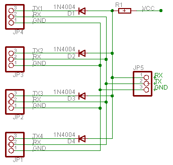

von Bodo F. (Gast)
da ich ziemlich neu bin in der Welt der Elektrotechnik habe ich mal ein
Schematic angehängt mit der Frage, ob ich die Antworten so richtig
verstanden habe.
Welchen Wert sollte der Pullup haben? 1,5kOhm?
Mit der Bezeichnung open collector komme ich trotz Google nicht so ganz
klar. Wenn ich das richtig verstanden habe, ist das eine Sache der
Hardware. Ist das richtig, oder muß ich da noch was besonderes
einstellen für den Serialport? (ATMega16)
Sowohl jeder empfangende AVR als auch der Sender haben ihren eigenen
MAX232.
Danke
Bodo
von TravelRec. (Gast)
Eigener MAX für jeden empfangenen µC ist übertrieben, wenn´s das gleiche
Signal ist. Auch ist es einfacher nur TTL / CMOS Pegel
zusammenzuschalten, als die bereits gewandelten RS232-Pegel, weil
einfache Dioden reichen. Also einen empfangenden MAX -> alle
empfangenden AVRs. Alle sendenden AVRs über Diode an PullUp ->
sendender MAX. Als PullUp reicht 4k7, bei TXD über Diode reicht der
UART Ausgangs-PortPin, Kathode der Diode muß zum PortPin zeigen.
OpenCollector bezeichnet einen Pin, der i.d.R. nach Masse zieht, wenn
er aktiv ist und der hochohmig ist, wenn er passiv ist. Stell dir einen
offenen npn-Transistor oder einen FET vor (OpenDrain).
von Bodo F. (Gast)
Danke schonmal für die Antwort.
Das Problem ist, daß das alles fertige Module sind, ich also erst
hinter dem MAX abgreifen und demzufolge zwischen MAX und Chip nichts
mehr zwischenhängen kann.
In meinem Bild in der Nachricht davor stehen JP1-JP5 also jeweils für
einen MAX.
Ist das Bild dann so richtig, oder brauche ich nur eine Diode, die
direkt vor dem PullUp hängt?
Danke
