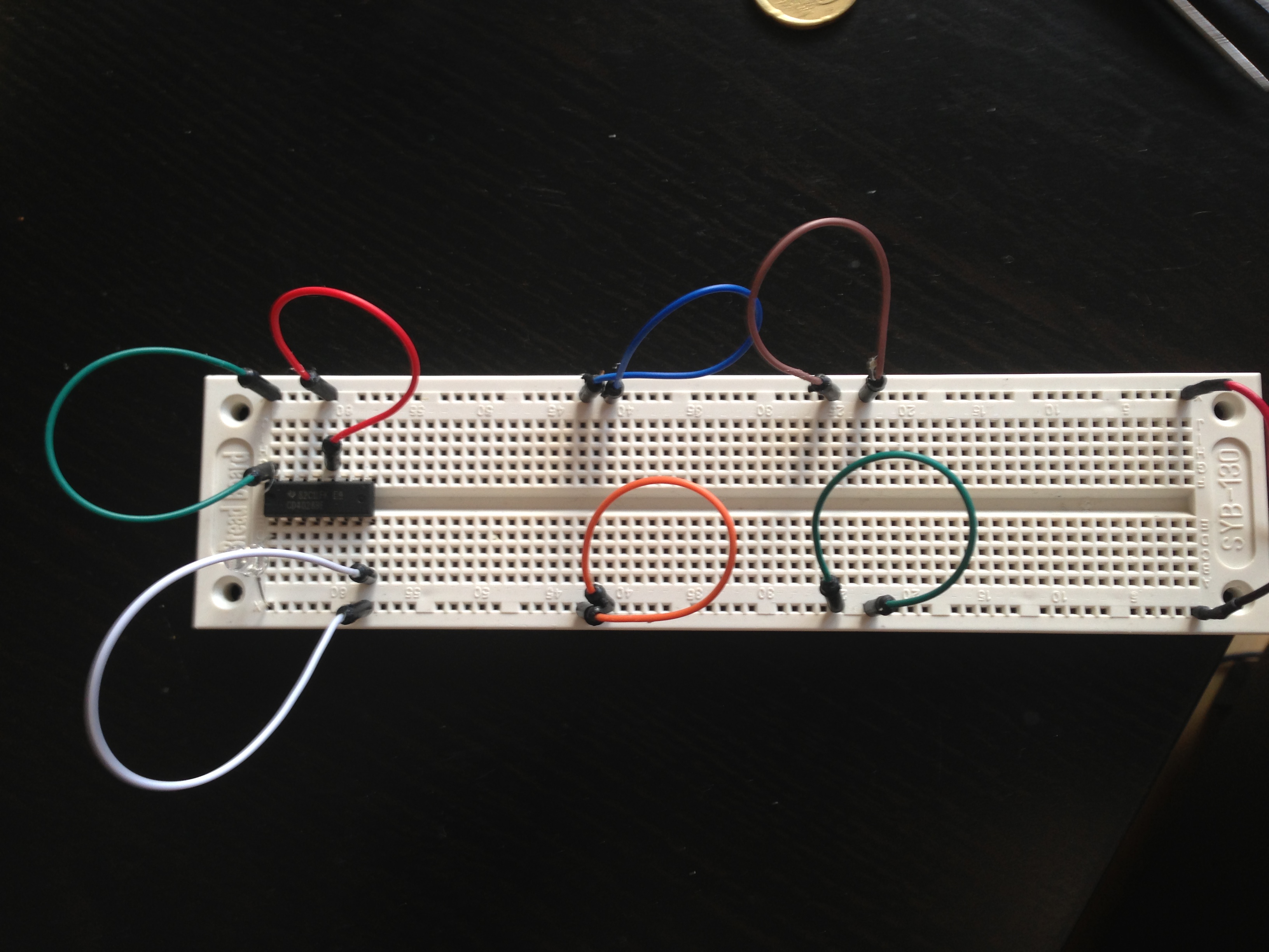

vielleicht könnt Ihr mir helfen, ich habe ein Problem. Ich habe einen
Versuchsaufbau gemacht, siehe Bilder, und weiß nicht warum dies nicht
funktioniert.
Ich möchte wie die Aufgabe ist von diesem, ein binäres Signal am Eingang
anlegen (In dem Versuch müsste der eine Eingang reichen um den einen
Ausgang anzusteuern) und das je nach binären signal die jeweilige LED
leuchtet.
-Spannung liegen 4,5V an
-IC ist der CD4028BE
- Nach Dokumentation
http://www.produktinfo.conrad.com/datenblaetter/150000-174999/172812-da-01-en-4028.pdf
Theoretisch müsste das doch funktionieren? Und Praktisch?
Danke für eure Hilfe

du mußt alle 4 Eingänge beschalten. Bei CMOS können offene Eingänge
beliebige Zustände annehmen. Sollten z.B. C und D H sein, sind die
Ausgaänge alle L.

Vorwiderstand an der LED fehlt. (der IC kann Max +-10mA)

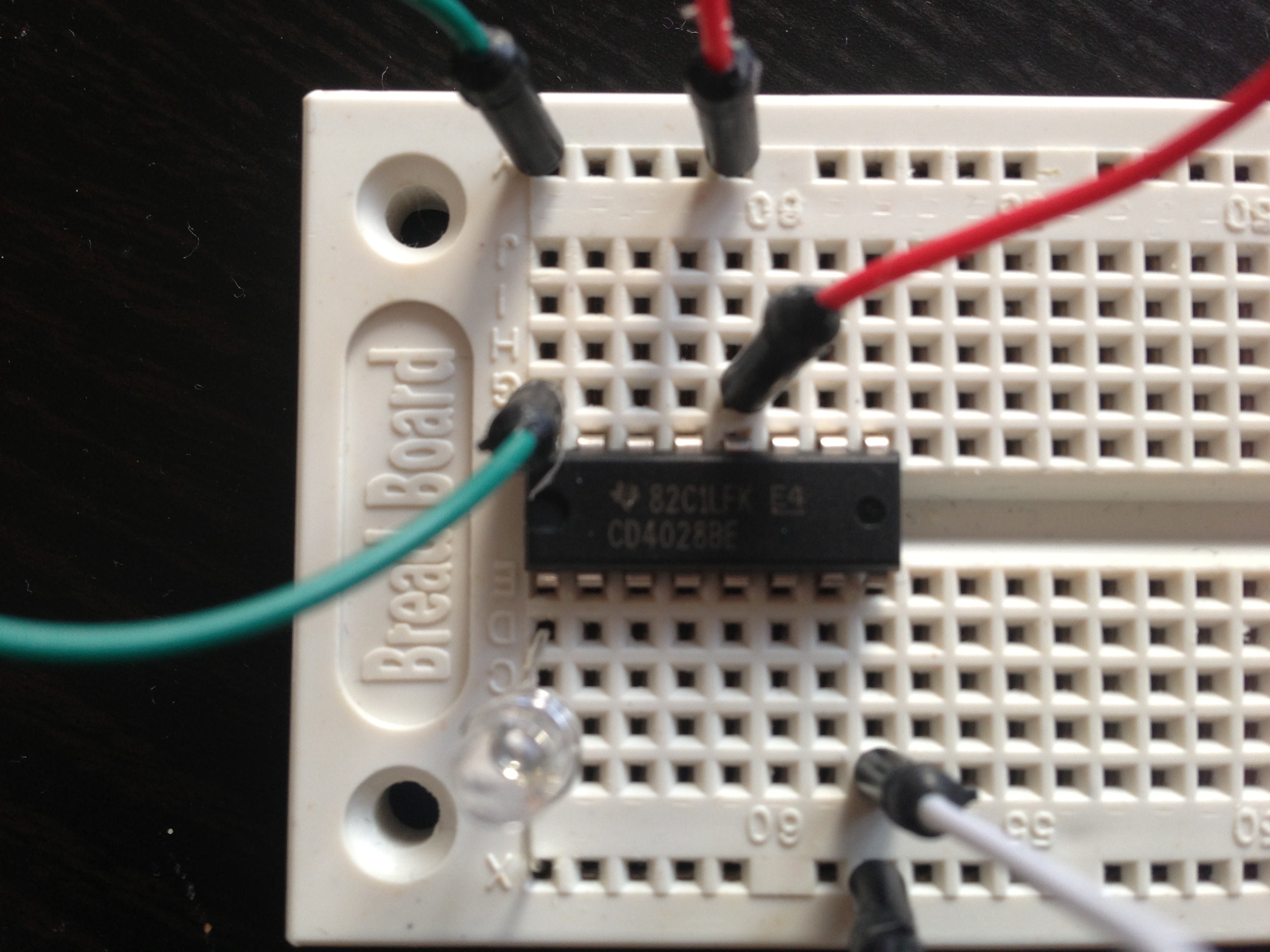

Um Ausgang Q4 zu schalten musst Du Eingang C auf Hi legen, Du hast D
genommen.
Bei Cmos MÜSSEN ALLE Eingänge beschaltet werde! Heisst also auf Lo o. Hi
liegen.
Und das ist erst nur mal das Grobe, um einen sicheren Betrieb zu
gewährleisten sind noch einig weitere Dinge zu beachten.

Prinzipiell müsste es funktionieren du musst nur beachten das du eine
bcd decoder besitzt also von 0000 bis 1010 in dezimal decodieren kannst.
1011 bis 1111 geben dir einen Pseudotrade aus in deinem Fall einfach 0.
Deine LED benötigt noch eine Vorwiderstand da sie sonst überlastet wird.
Schöner wäre es natürlich wenn du einen Transistor als LED Treiber
nimmst da der Baustein maximal 10 mA Output hat. Musst schauen wieviel
deine LED braucht und eventuell umrüsten.
von Teo D. (teoderix)
in dem Du den anderen Eingängen auch ein Signal gönnst :)
In deinem Fall Lo (0, GND)

-den vorwieder stand hab ich erst mal weggelassen damit es übersichtlich
bleibt.
-Laut dokumentation ist der 4 anschluss von rechts eingang C und den hab
ich auch....
-udn wie belege ich das mit HI und LO am besten in dem versuchsaufbau?
