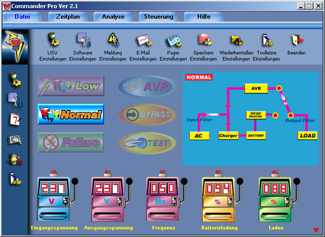

von Thomas O. (Gast)
die Mustek hat einen AVR drin und übermittelt per USB folgende Daten
Ein/Ausgangssannung, Frequenz, Ladezustand der Batterie und Ladung,
sieht man auf zumindestens auf den Bildern die ich gepostet habe.
Sicherlich gibts da Qualitätsunterschiede aber für meinen Einsatzzweck
reichts mein Monitor schluckt 120W und da wird die kleine mit 240W
sicherlich reichen der Computer bekommt bei Gelegenheit die größere und
ne größere Batterie spendiert.
Es wird sich noch zeigen obs Probleme gibt hab sie ja erst seit gestern
und schon ein paar mal einfach die Sicherung rausgenommen und der
Rechner bleibt an.
