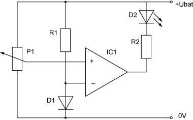

Ich suche eine Schaltung (am besten mit BC547, weil da hab ich gerade
ein paar herumliegen, mit der ich eine LED einschalten kann, wenn die
spannung, die aus einer Solarzelle kommt unter 2 V einbricht.
Es handelt sich um eine Solarleuchte, die im Prinzip mit einem
Dämmerungsschalter ausgerüstet werden soll.

Hört sich für mich eher nach einem Fall für OPAmps an. Pfennigsprodukt
LM327 sollte IMO vollkommen ausreichen.
Du legst einen eingang des Opamps per Z-Diode auf 2Volt, den anderen
Eingang gibst du die spannung der solarzelle. Das resultat erhälst du
am ausgang ;)

Was du brauchst, ist ein spannungskomparator und das macht man in der
Regel nicht mit Transistoren (zumindest nicht, wenns sich nicht
vermeiden lässt) und mit einem einzelnen macht man da schonmal
garnichts. Das braucht mindestens drei....wovon mindestens einer vom
anderen Typ (PNP-NPN) sein muss, wie die anderen beiden.
Allaska?

Wie gesagt, ich würde einen Spannungskomparator mit einem OpAmp und die
Referenzspannung mit einer Zenerdiode 'erzeugen'. Das wäre am
allereinfachsten.

Wiederstand ~1Kohm
Z-diode 2V

Eine Zenerdiode verbraucht zuviel Strom. Eine billige Micropower-
Referenzdiode mit 1,2V und vor allem ein OpAmp, der bei min 2,4V vom
Akkupack noch noch vernünftig arbeitet und auch soweit mit der
Ausgangsspannung runterkommt, dass die LED (mit Vorwiderstand) auch
leuchtet, ist mein Vorschlag.

Da der OP allerdings mind. 3V Betriebsspannung benötigt um sicher zu
regeln, solltest du einfach eine Batterie (z.B. 9 V Block) als
Spannungsversorgung verwenden.
Als Diode kann auch eine Z-Diode verwendet werden, da diese lediglich
zur Erzeugung der Referenzspannung dient.
Du kannst statt dem LM324 auch jeden anderen
Universal-Operationsverstärker verwenden.(Einfach ins Datenblatt
schauen und einen Vergleichbaren Typen auswählen)

Richtig. Der Strom, der dabei fliesst, ist abhängig vom verwendeten
Widerstand. Erlässt sich mit
I=(Ugesamt-Uzener)/R berechnen. Bei 5V, 1K und 2V zener ergibt das 3mA.
Die hohe Impendanz des OPs ist dabei vernachlässigbar.
Man kann sich ja das Datenblatt der verwendeten Zenderdiode angucken
und schauen, wieviel Strom für eine gesicherte Referenzspannung nötig
ist und danach den Widerstand neu berechnen. 1K war doch ein bisschen
grob geschäzt. Ein ZF-Typ arbeitet auch mit 1mA ganz gut.
Nach Adam Riese wären das dann 3KOhm; ich würde den nächst passenden
Standardwert von 4,7KOhm nehmen.

Damit eine Zenerdiode nicht im Kennlinienknick arbeitet, ist ein
Minimalstrom durch die Diode erforderlich, der die Stromversorgung
zusätzlich belastet. Und wenn er das Ganze mit seinem Akku von 2,8 bis
2,4V betreiben will, kann er eben keinen LM324 nehmen, weil der zwar
bis fast an die negative Versorgungsspannung kann, aber auf der
Plusseite fast 2V Platz braucht.
Bist Du übrigens sicher, dass die weissen LED nur 2,2V benötigen?
Meines Wissens brauchen die über 3V zum Leuchten, ist vielleicht noch
ein Spannungswandler in der Leuchte eingebaut?

Die einfachste Lösung wäre wohl, einen passenden Reset-Baustein mit ca.
2V Reset-Schwelle zu finden. Die Dinger haben kein Problem mit der
niedrigen Versorgungsspannung, brauchen wenig Strom und haben auch
gleich etwas Hysterese, was bei der Anwendung sicher nützlich ist.
Gruß, Stefan
