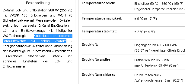

Hi, ich Ahnungsloser hab meine alte Lötstation (Weller VCP 801) verkauft und die neue WXD 2010 http://www.weller.de/products/product.php?pid=5049 angeschafft, tolles Gerät eigentlich. Nur ist im gegensatz zu meiner alten, keine Druckluftpumpe eingebaut. :( Ich muss also eine externe Drucklufteinheit anschließen. Was nimmt man denn da? Gibts denn kleine ölfreie Kompressoren, welche noch unterm Tisch verstaut werden können so in Schuhkarton größe? Das find ich echt schade das da auf der Website und im Katalog nicht groß drauf hingewiesen wird (z.b. BENÖTIGT EXTERNE DRUCKEINHEIT) ... Daten der Entlötstation: Druckluft: Eingangsdruck 400 - 600 kPA (58-87 psi) gereinigte, ölfreie Druckluft Druckluftwandler: Luftverbrauch 35 l / min max Unterdruck 55 kPA (8 psi) Druckluftanschluss: Druckluftschlauch Außendurchmesser 6 mm (0,24“) Die Vakuumeinheit ist ja scheinbar integriert. Kann mir jemand helfen? Habt ihr vielleicht einen Tipp ? Würde sowas passen? http://www.ebay.de/itm/Haushalts-Kompressor-wartungsfrei-8-bar-mit-viel-Zubehor-NEU1-02-02-0003-/390513952053?pt=DE_Haus_Garten_Heimwerker_Kompressoren&hash=item5aec720535 Viele Grüße Sven

Sven S. schrieb: > Das find ich echt schade das da auf der Website und im Katalog nicht > groß drauf hingewiesen wird (z.b. BENÖTIGT EXTERNE DRUCKEINHEIT) ... Naja, so richtig GEHEIM ist diese Information jetzt aber nicht. Wenn ich mir ein Tool für >800€ kaufe, dann will ich schon genau wissen, was das ist und lade mir das Manual mal vorher runter...

Ja Lothar, ich hab das gelesen. Ich dachte, das damit eine optionale Anschlußmöglichkeit gemeint ist. Wie du schon sagst, bin ich davon ausgegangen, das die bei diesem Preis ebenfalls einen kleinen Vakuumerzeuger integriert hat wie bei der alten VPC801 aber gut. Ich werde dann jetzt mal einen Kühlschrankauseinander nehmen oder vorerst die Werksdruckluft 10bar versuchen anzuschließen hab jetzt aber auch keine Reduzierung zur Hand um auf 4-6 bar runterzukommen.
