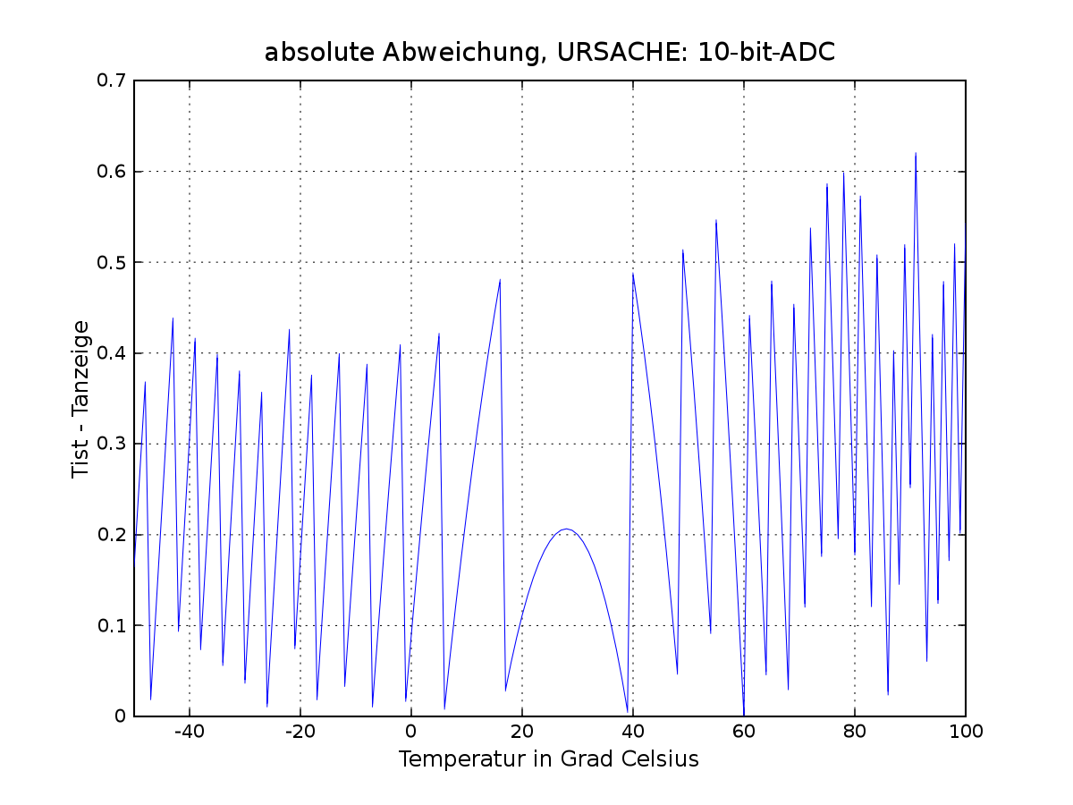

von Uwe Nagel (Gast)
im Bereich -20 bis +40°C, also der Bereich der beim Wetter interessiert,
ist die 1966 Ohm-Lösung erstaunlich linear. Die Abweichung liegt bei
kleiner 0,2°C !
Bis 100° sieht es allerdings schlechter aus...
von Marco S (Gast)
#!/usr/bin/env python
import sys
from pylab import *
# Die 1966 Ohm Loesung
t = arange(-50, 101)
t25 = 25.0*array(ones(len(t)))
dt = t - t25
alpha = 7.88e-3
beta = 1.937e-5
R1 = 1966.0
R25 = 2000.0
UREF = 5.0
RESOL_ADC = 1024.0
# temperaturabhaengiger widerstandswert
rt = R25 * (1.0 + alpha*dt + beta*dt*dt)
# spannung am ad-eingang
uadc = UREF * rt / (R1 + rt)
# wert im register ADC, wertdiskret
ADC = floor((RESOL_ADC / UREF) * uadc)
# berechnungen des m8
ua = (UREF / RESOL_ADC) * ADC
rt2 = ua * R1 / (UREF - ua)
kt = rt2 / R25
T = 25.0 + (sqrt(alpha*alpha - 4*beta + 4*beta*kt)-alpha)/(2*beta)
# Anzeige der Werte
def click(event):
    close('all')
    sys.exit(0)
connect('key_press_event', click)
print 'press any key to exit'
plot(t, (t-T), 'b')
title('absolute Abweichung, URSACHE: 10-bit-ADC')
xlim(t[0],t[-1])
grid('on')
xlabel('Temperatur in Grad Celsius')
ylabel('Tist - Tanzeige')
show()
von Jadeclaw (Gast)
Die Kurve sieht heftig aus.
Aber wundern tut mich das nicht,
da nur ein kleiner Bereich des Eingangsspannungsbereichs des ADC
ausgenutzt wird.
Für eine bessere Auflösung ist wohl eine externe Verstärkerschaltung
fällig.
(Messbrücke mit nachfolgendem Instrumentenverstärker)
Die Nichtlinearität des KTY kann man dann immer noch mit einer
Korrekturtabelle oder etwas Mathematik ausgleichen.
Gruss
Jadeclaw.
von Marco S (Gast)
Exakt.
Der durchschnittliche Fehler liegt bei o.A. Berechnung bei ca. 0,25423.
Schaltet man nun einen Verstärker nach, liegt derselbe bei ca. 0,0712.
Lässt man die diskretisierung aus, schreibt also
ADC = (RESOL_ADC / UREF) * uadc ,
so verbleibt als Abweichung nur noch der Rundungsfehler der
Float-Berechnung. Also sind die Formeln schon exakt, nur der AD-Wandler
verschlechtert unser Ergebnis. Bedenkt man die Einfachheit der Schaltung
(nur 1 Widerstand + KTY), so ist die erzielbare Auflösung von 1K doch
nicht schlecht. Mit Verstärker sind 0.2K Auflösung drin.
Marco
