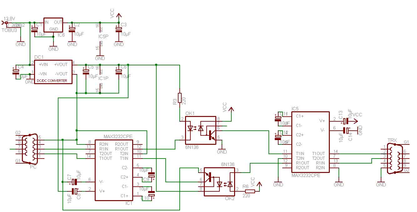

möchte den seriellen Port galvanisch trennen, die angehängte Schaltung
funktioniert nur bis 9600 bd, brauche aber 57600.
der 6n136 müßte das doch können, hab ich was in der Beschaltung falsch
gemacht?

von Benedikt (Gast)
Ist doch klar: Es fehlt der Pullup am Transistor des 6N136. Bau etwa 1k
ein und es sollte funktionieren.
von Holger (Gast)
Habs schon probiert mit nem Pullup, wenn der fehlen würde dürfte
garnichts funktionieren, oder? Der MAX scheint einen internen zu haben,
es liegen immer 3,8 V am Eingang an, ich zwar im Datenblatt nichts
gefunden. Ich habe hier 4 Stk davon und alle machen das selbe.
Kann es an der Länge des Kabels liegen, sind zwischen Pc und Trx ca
8m.
Holger

von Benedikt (Gast)
Wenn der Pullup fehlt, dann wird der Eingang des MAX langsam hoch
gezogen -> es geht nur mit niedrigen Baudraten.
von Holger (Gast)
Ich versuche es nochmal mit 1k, habs vorher mit 470 versucht. Was ist
mit Pin 7, beim 6n137 nennt der sich EN und ist in vielen
Beispielschaltungen direkt mit der Vcc verbunden. Ich habe mal gehört
das Optokoppler schnell anziehen aber langsam abfallen. Sollte man
eventuell die Basis gegen Masse legen, 10K?
von TravelRec. (Gast)
Nein, besser nicht, dann schalten sie gar nicht mehr - PullUp von 4k7
und gut.
von Benedikt (Gast)
Laut Datenblatt benötigt man etwa 2,2k Pullup für 0,5us Abschaltzeit
(Low->High)
von Hoschi (Gast)
Wie schon gesagt, ohne Pull-Up wird das nie was mit schneller
Datenrate.
Wieso nimmst Du nicht lieber einen treibenden Optokoppler, z.B.
HCPL063. Der kann bis zu 1Mbd.
