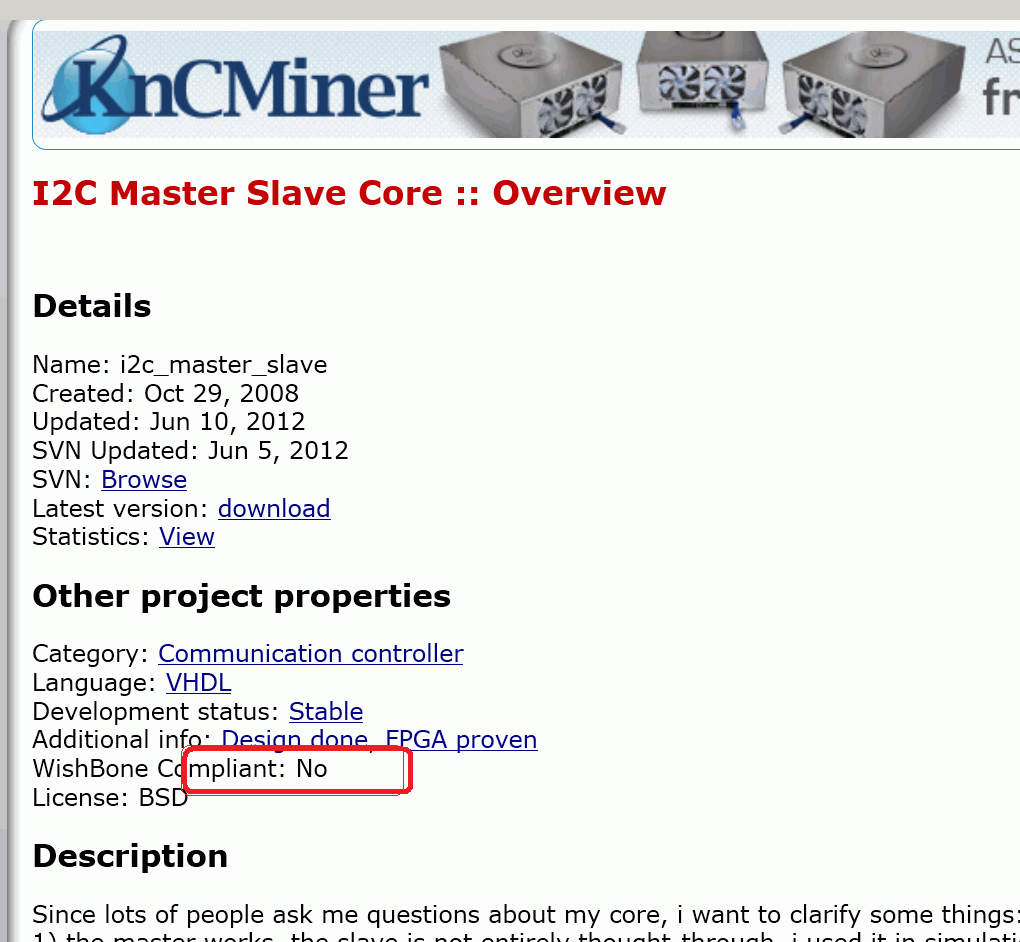

von T.U.Darmstadt (Gast)
Gut ich hätte wohl schreiben wollen und sollen "angloamerikanische
Projektvorgehensweise" denn ungeachtet der tatsächlichen Nationalität,
entspricht es eben genau dem Muster.
Zu dem Punkt des unvollständigen Projektes stehe ich nach wie vor, wenn
Wesentliches fehlt und sich nichts tut. Unter anderem ist ja wohl ein
Wishbone-IF implementiert, im tagging steht aber noch ausdrücklich
"WishBone Compliant: No". Und warum es (nur) als Verilog getagged ist,
dürfte inzwischen klar sein.
Jetzt werden viele sagen "Ist doch besser, als nichts und dafür ist es
kostenlos" und einem geschenkten Core schaut man nicht auf die Bits.
Aber ich sehe es anders: Entweder was Richtiges oder garnicht. Und die
Sachen, die nur halb sind und nicht gepflegt, muss man lieber garnicht
hochladen, sondern dann, wenn sie fertig sind. Dies ist es, was ich mit
abgedüst meinte.
von Lattice User (Gast)
Ich sehe da "WishBone Compliant: Yes".
Auch dass sich da nichts tut, ist falsch. Der Bugtracker wird aktiv
bearbeitet.
Interessant. Sprechen wir etwas von 2 verschiedenen Projekten: Bei
"meinem" steht "NO".
Bei deinem steht aber auch VHDL! und es ist auch nur VHDL enthalten.
Die ganze Diskussion ging um diesen hier:
http://opencores.com/project,i2c
Verlinkt zuerst von Vega
Beitrag "Re: I2C Master -> Beispielimplementierung"
