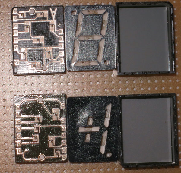

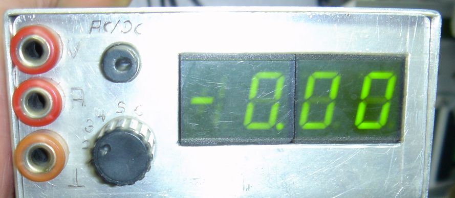

Ich habe mich mal heute Nachmittag hingesetzt und versucht, eine VQA 26
und danac eine VQA 27 geöffnet. Das war einfacher, als ich dachte. ein
paar Mal mit dem Teppichmesser auf dem Epox nahe des Gehäuserandes
langgefahren und ich konnte das dünne PS Gehäuse wegdrücken, so das es
sich vollends von der Vergussmasse löste.Danach vorsichtig nach oben
gehebelt und ich hatte Innenleben und Gehäuse vor mir liegen. Dann noch
den weißen Formkörper der Lichtschächte vorsichtig abgehebelt die Nasen
mit denen er im Epox eingegossen ist, brechen ab, aber das ist zu
verschmerzen (es gibt ja Sekundenkleber) Nun hat man die Platine mit den
aufgebondete LED Chips vor sich. Es ist eine normale verzinnte oder
versilberte PCB. So kleiess SMD "Vogelfutter" hat da ohne weiteres Platz
mit Gehäuse 603 oder gar 402. Die Dinger kosten ein paar Cent und
anschließend braucht man ne Sonnenbrille für die Anzeigen :-)
Außerdem kann man aus den unbeliebteren VQB27 28 mit gemeinsamer Anode
machen. Was meint ihr dazu?

von Gerald B. (gerald_b)

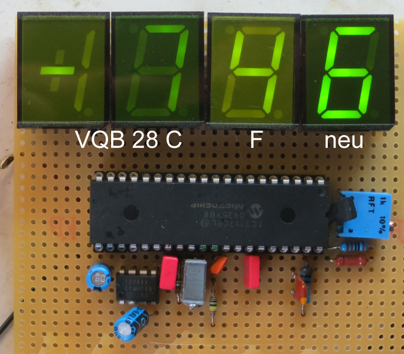

So, ich habe weder Kosten noch Mühen gescheut und mal eine VQB28
umgebaut. Ok, Kosten waren nicht sooo hoch, dafür war es aber sehr
frickelig!
Ich habe mir in der Bucht 100 Stck SMD LED GRÜN  0603 ROHM SML-310MTT86
Bauform: 0603 für 9,49 inc. Porto geschossen. Die alten LED-Chips habe
ich von der Platine gekratzt und die Neuen dann aufgelötet.
Ein erster Funktionstest empfielt sich auf alle Fälle im offenen
Zustand.
Das Gehäuse ließ sich wieder problemlos zusammenfügen. Um die Helligkeit
besser beurteilen zu können, habe ich die bearbeitete Anzeige zusammen
mit einer VQB28 C, in der Mitte eine F und rechts dann die mit den neuen
LEDs. Auf dem Foto kommt es schlecht rüber, aber ein bisschen heller,
als die F ist sie schon noch. Trotzdem hätte ich mir noch ein wenig mehr
davon versprochen. Auf alle Fälle habe ich damit die Machbarkeit
beweisen können :-)
Gruß Gerald

Zum Thema Kontrast: Die VQBs haben, warum auch immer, 2 unterschiedliche
Gehäusetönungen. Unglücklicherweise habe ich die F nur in den schwächer
getönten Gehäusen. Für einen ersten Versuch habe ich zunächst eine
Klasse C geopfert ;-)
Wenn ich hellere LEDs gleicher Bauform zu einem annehmbaren Preis
bekomme, ist es eine Alternative. Die C Funzeln werde ich jetz schon mit
den restlichen 92 Stück umrüsten.

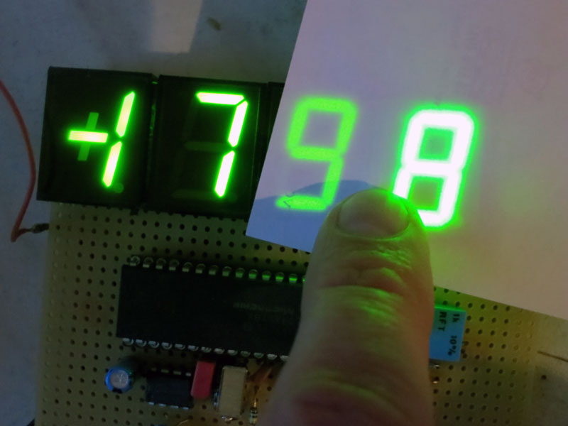

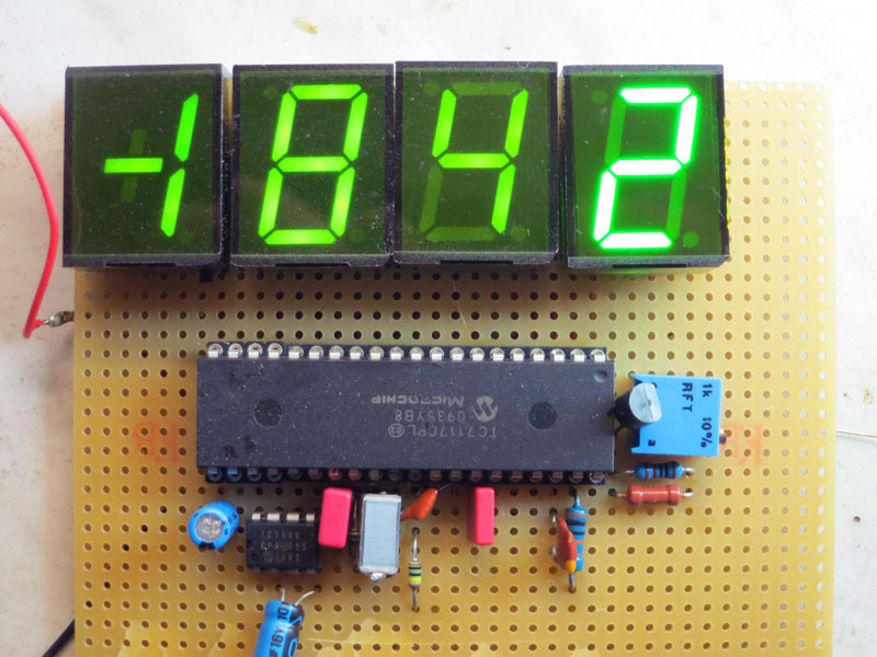

So, kleines Update!
Da ich ohnehin bei TME bestellen wollte, habe ich mir da gleich mal 100
Stck. der OPTOFLASH OF-SMD1608G 0603; grün; 355-700mcd für unter 10
Cent/p. Stck. bestellt und das Experiment nochmal wiederholt. Kurz
gesagt, die Dinger sind der Burner ;-)))
Das 1. Foto zeigt in der rechten Stelle den neuen Umbau und daneben die
damals umgebauten Exemplare. Da der Fotoapparat mit der Helligkeit schon
fast überfordert war, habe ich auf dem 2. Foto noch ein Blatt
Kopierpapier über die 1. und 2. Stelle gelegt. Selbst damit ist es noch
sauhell. Und der MAX7117 treibt wohl mit um die 2 mA rum :-)
Gruß Gerald

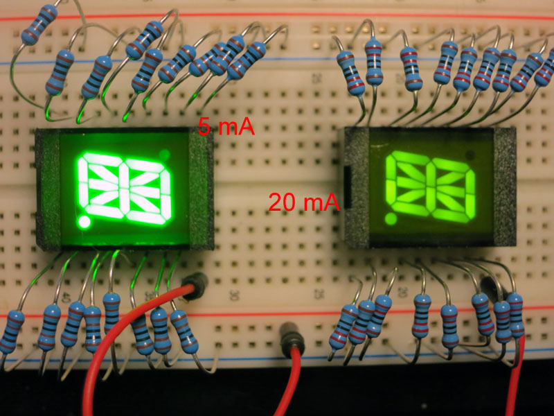

ich habe das nächste Level in Angriff genommen und eine VQB200
modifiziert. Dagegen waren die VQB28 der reinste Spaziergang. Dort waren
es 8 LED's auf 20mm Ziffernhöhe - bei der VQB200 sind es 17 LED's auf
12,7mm!
In der Breite kommen in 2 Reihen 5 LED's nebeneinander. Um die Dinger
nebeneinander zu positionieren ist schon fast der Pinzettenarm zu dick
Auch die eigentlich nicht vorhandenen Pads sind teilweise so klein, das
man kaum mit der Lötspitze drankommt. Die Lichtschächte sind so
filligran, das die LED's nicht komplett darin verschwinden. Immerhin
sitzen sie genau genug, das es keine Helligkeitsunterschiede zwischen
den Segmenten sichtbar sind.
Die umgebaute Anzeige betreibe ich mit 5 mA p. Segment, die VQB200D im
Originalzustand dagegen wird mit 20 mA betrieben. Trotzdem ist die
umgebaute Anzeige wesentlich heller.
Außerdem ist die Lichtschachtmaske bei den VQB200 kleiner als das
Gehäuse, so das man sie auf der Leiterplatte festkleben muß. Bei den
VQB28 war das selbstjustierend.
Fazit: wenn es mit der 16 Segmentanzeige funktioniert hat, dann sind
auch die Doppelanzeigen VQB24 umbaubar, da dort bei gleicher LED Anzahl
doppelt so viel Fläche zur Verfügung steht.

Da es bis zum Schluss nicht so ganz klar war, ob der Umbau auch
funktioniert, habe ich zwischendrin nicht fotografiert. Weil ich die
Lichtschachtmaske zum Schluß wieder ankleben mußte, reiße ich die jetzt
funktionierende Anzeige nicht wieder auseinander. Ich werde aber noch
eine Basteltypanzeige öffnen und fotografieren, einfach um mal einen
Eindruck der Gegebenheiten im Inneren der Anzeige zu vermitteln.

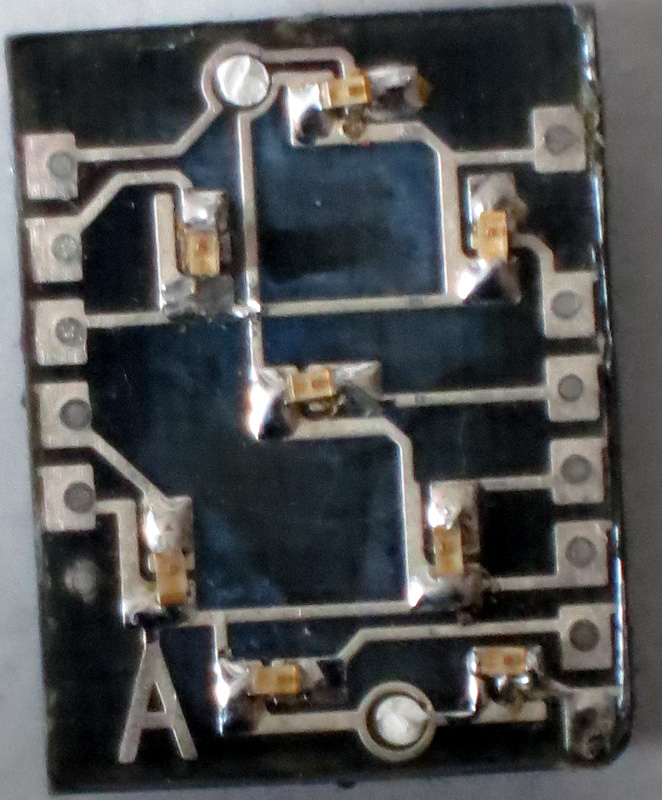

So, hier wird das versprochene Foto vom Innenleben einer VQB201
nachgereicht :-)
Ich habe mal den Verlauf des Anodenkontaktes eingefärbt und zum
Vergleich, wie "groß" eine darauf gelötete LED Bauform 603 ist. Das
markierte Areal hat auch die kleinsten Lötpads. An allen anderen Stellen
ist zumindest ein Pad größer. Ich habe die Anodenpads verzinnt, alles
mit gelöstem Kolo eingepinselt und dann die LED mit der Pinzette
platziert und zunächst die Anode verlötet. Danach war dann die Katode
dran. Danach dann sofort ein elektrischer Test mit dem Multimeter auf
Durchgang und Kurzschluss zu benachbarten Leiterzügen.
Wenn ich mir das nochmal aufladen sollte, dann beginne ich in der Mitte
der 5'er Zeilen, denn bedingt durch die Pinzettendicke kann ich nicht
beliebig dicht bestücken (jedenfalls nicht mit dem Werkzeug, was ich
habe). So ließe sich der Fehler dann mitteln.
Und man sollte lieber 20, statt 17 LED's einplanen. Eine habe ich
verbrutzelt, weil sie noch nicht am 1. Pad verlötet war und dann an der
Spitze klebte und eine schnippte mir auf Nimmerwiedersehen aus der
Pinzette :-)

von Stephan H. (stephan-)
so können die aussehen wenn man weiß was man macht.....
20mA Segmentstrom.
Ich denke dein Mulitplexing ist zu schnell.
da muss nichts getuned werden.
ps.: Lichklasse "E" oder "F" war das hellste zu DDR Zeiten soweit ich
mich noch erinnere. Da ich nur "E" habe, ist es vermutlich "E".

Auf den Bildern sehe ich nur ganz normale 7-Segment Anzeigen. Kann mir
mal einer erklären was da jetzt so besonders drann ist? Kann man sich
nicht einfach hellere Anzeigen kaufen und gut ist? Oder gleich helle
grafische Oled-Displays nehmen?
nix, gar nix.
Dem TO sind die nur zu dunkel.
Ich vermute die sind am AVR und sein Multiplexing ist dem Segmentstrom
nicht angepasst. Mehr hat er leider nicht offenbart.
