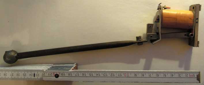

Hallo! Bei mir hing ca. 15 Jahre eine schwere Schiffsglocke, die mit abgebildetem Klöppel angeschlagen wurde. An der 22mm Zinn/Blei Kugel sieht man deutlich die eingeschlagene Fläche. Der Klöppel hing nach unten und schlug die Glocke von außen an. So braucht man relativ wenig Strom, um den Klöppel in Schwung zu versetzen. Nach ca. 80 mm Weg war die Kugel schnell genug für einen deutlich hörbaren Schlag in unserer weitläufigen Wohnung. Magnet siehe: http://www.ottoheuss.de/downloads/Otto_Heuss_Gruppe_5_de.pdf Die Spannungsversorgung erfolgte über einen 24V Trafo, da der Klingeltrafo im Haus nur 5V lieferte. Wichtig war die simple Schaltung: Trafospannung über Brückengleichrichter und 2k Widerstand zum Laden eines FETTEN Elkos(war wohl 1500µF). Der Klingelknopf schaltete den Magneten an den Elko und ließ so nur einen Ping zu. Das verhindert, daß nächtliche Besucher zu viel Alarm machen können. Interessant war, daß man im Bekanntenkreis meist vorhersagen konnte, wer die normale Klingel drücken wird und wer den mit Emailschild "Nachtglocke" versehenen Knopf wählt. Viel Spaß! ulf. heute in kürzerer Wohnung.
