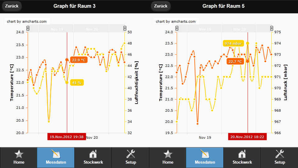

Die "Slaves" senden nun ihre Daten an den "Master". Dieser ist neben der
SPS und übersetzt die Daten auf die RS232 und füttert die SPS damit.
Die SPS macht dann die Auswertung der Daten ob es nun Temperaturdaten,
Pincodes von der Matrix Tastatur oder ähnliches ist.
Die Sensor Daten werden dann zb. jede Stunde auf einen FTP der auch
wieder auf dem Router mit DD-WRT läuft gespeichert.

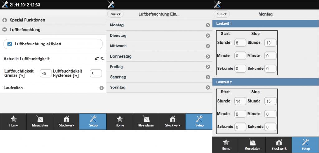

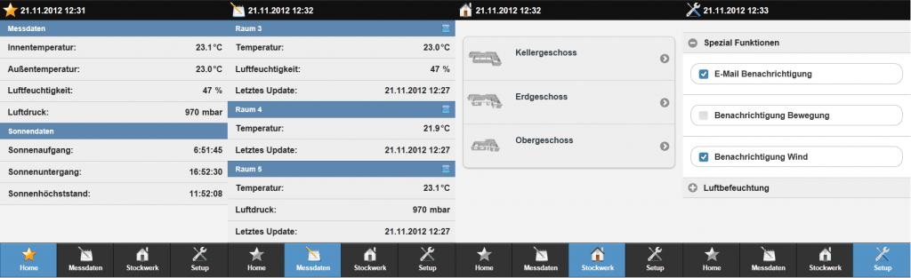

Die Visualisierung:
Die ILC Reihe macht es einfach, da durch einen XMLHTTPRequest die
Variabeln in der SPS abgefragt und auch gesetzt werden können.
Dadurch reicht ein bisschen Javascript und jQuery aus um die Daten zu
visualisieren (siehe Bilder oben). Und es kostet nicht einmal was
(ausser Arbeit natürlich, aber dafür beliebig erweiterbar). Bei den
Bildern oben ist z.B. auch noch gar nicht die Weihnachtsbeleuchtung mit
drinnen ;).

Ein DD-WRT tauglicher Router. Dies gibt die Möglichkeit eines Webservers
(lighttpd) und FTP Server und vieles mehr...
Somit ist die SPS immer von intern (kein login erforderlich) und extern
im I-Net (login erforderlich) zu erreichen. Da es nur Javascript ist
läuft es eigentlich auf allen Systemen und Handys, der Browser muss es
halt unterstützen.
Alarmierung:
Natürlich kann die SPS auch E-Mails verschicken da sie ja im Netzwerk
hängt. Somit hat man gleich auch eine (stumme) Alarmanlage. Denn wenn
sich im Urlaub etwas im Haus bewegt (Bewegungsmelder) wird mir eine
E-Mail geschickt. Aktuell bin ich auch noch daran das gleiche mit den
Rauchmeldern umzusetzen.
