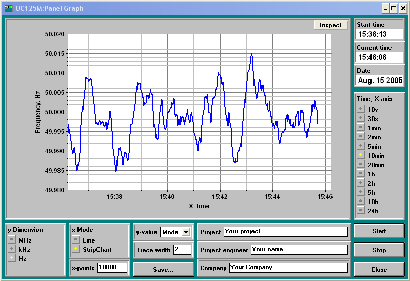

ich brauche einen genauen Sekundentakt (Uhranwendung), dazu wollte ich
die 50Hz aus dem Stromnetz nehmen und teilen. So weit so gut, nur dass
das Ganze nicht 100% stabil läuft. Nach ca. 24h geht die Uhr um ca. 7
sec nach.
Könnte es sein, dass die 50Hz nicht immer 100%ig exakt sind, oder muss
ich mein Programm noch mal überdenken (für den Fall, dass es
ausgeschlossen ist, dass es am Takt liegt) ?

Die Netzfrequenz hat eine hervorragende Langzeitstabilität, ich verwende
diese so oft wie möglich als Takt für meine Uhren.
So genau wie die Netzfrequenz läuft kein normaler Quarz.
Kurzzeitig ist die Stabilität miserabel.
Meine Uhr läuft nun seit etwa einem halben Jahr und hat bisher nichtmal
30s Abweichung gegenüber der Funkuhrzeit.
Allerdings geht sie manchmal 30s vor, am nächsten Tag 30s nach.
Wenn es nur darum geht, über eine lange Zeit die Uhrzeit zu haben, dann
ist die Netzspannung optimal.
Möchte man dagegen z.B. einen Frequenzzähler damit betrieben ist jeder
normale Quarz warscheinlich um ein Vielfaches besser.

Wenn du es richtig genau haben willst, schau mahl in den Anhang.
Alternativ kann man auch die Zeilenfrequenz vom ZDF (Analog!!)
benutzen.
MfG
Holger

von Jadeclaw (Gast)
 Thread nach oben hol
Nachdem Benedikt so auf Netzfrequenz schwört, habe ich mal
spasseshalber meinen alten Digital-radiowecker drangehängt und solange
auf den Knöppen herumgedrückt, bis das Teil mit DCF77 synchron war.
Jetzt 24Std. später geht das Teil um eine Sekunde vor.
Über den Tag pendelt die Abweichung nur um +-2 Sekunden.
Mir war das Ganze als sehr viel ungenauer in Erinnerung.
Ich beobachte das mal weiter, wenn sich die Abweichung weiter in diesen
Grenzen hält, kann ich mir zukünftig den Quarz bei netzbetriebenen
Uhrengeschichten sparen.
Gruss
Jadeclaw.
von Jadeclaw (Gast)
Einen Tag später:
An der Genauigkeit hat sich nichts geändert, Der Radiowecker ist nie
mehr als 2 Sekunden vom DCF77 entfernt.
Aber, eine auf dem Steckbrett aufgebaute Uhr geht kräftig vor.
Grund: Rundsteuerimpulse.
Und das kann möglicherweise der Grund sein, warum Martins Teil
nachgeht.
Zum Thema Rundsteuerung gibt es hier mehr:
http://www.rundsteuerung.de/
Gruss
Jadeclaw.
