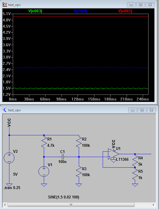

versuche gerade mit einem kleinen Kondensator-Micro die Bässe von
Umgebung/Musik zu Filtern und für einen IO eines AVRs aufzubereiten.
Dazu habe ich versucht einen simplen kleinen Vor-Verstärker für das
Mikrofon zu bauen. Leider zeigt mir LTSpice komisches an. Evtl ist es
nur ein kleiner Denk Fehler, aber ich komm einfach nicht drauf.
Das ganze soll etwa nach diesem Prinzip aufgebaut sein:
Beitrag "Re: Mikrofon Verstärker?"
Anbei ein Screenshot aus Spice.
Koppel erst das Mikro mit einem C ab, lege mir dieses Signal dann auf
Ub/2 und gehe auf einen nichtinvert. Verstärker. Aber wieso fährt der
direkt in die Begrenzung? Ich Verstärke in dem Test doch nur 6-fach.
Danke schonmal
Gruß Basti

durch die beiden Widerstände R2 und R3 erzeugst du eine Gleichspannung
von 2,5 V, um die deine Wechselspannung schwingt. Der OPV verstärkt in
deiner Schaltung auch diese 2,5 V und wird dadurch übersteuert. Durch
Einfügen eines Kondensators zwischen R5 und Masse kannst du erreichen,
dass der OPV für Gleichspannung als einfacher Spannungsfolger arbeitet.
Deine Aussgangsspannung wäre dann die Summe aus 2,5 V und deiner
verstärkten Wechselspannung.

Die Seite von R5, die an Masse liegt, muß auch auf Ub/2 oder ein
Kondensator zwischen R5 und Masse. Dann sollte die Schaltung auch
funktionieren.
Gruß Blaubaer
von Bastian S. (bastl)
Acherje ich Depp :D
Natürlich wird das nix wenn ich Rund 2,5V großartig verstärken will.
Donnervogel schrieb:
> Nein.
Wieso Nein? Würd ich im nachhinein von der Logik her voll und ganz
verstehen.
